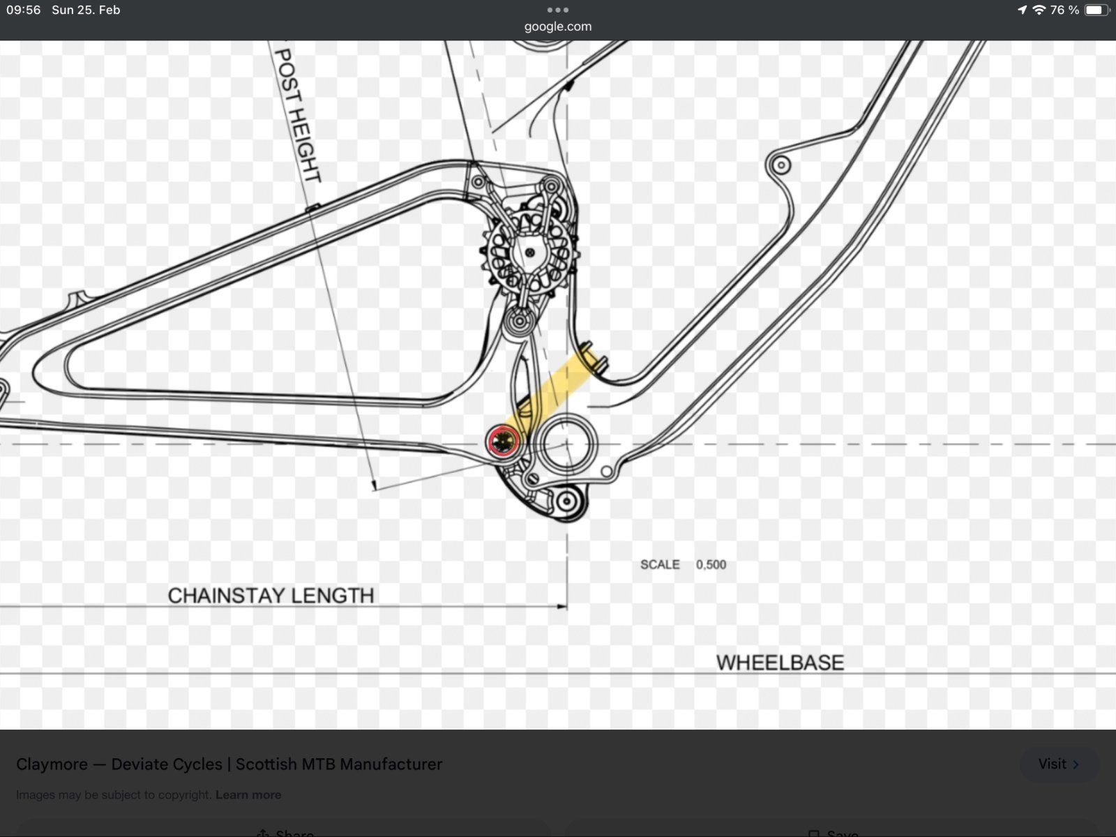

Hii, da mein Claymore in den letzten Tagen angefangen hat zu knarzen bin ich dem gestern Abend mal auf den Grund gegangen. Die Schraube für die Anlenkung des Dämpfers war sehr locker.
Schraube raus gedreht und habe eine eingeklemmt und gerissene Dichtung gefunden. Ist wohl für die Abschmierung von Lager und Bolzen. Somit wurde beim ersten Zusammenbau wohl auch nicht das richtige Drehmoment erreicht, naja.
Gibt es Spezifikationen der „Frame Hardware“? Ich würde gern den Dichtring ersetzten? Deviate hab ich ne Mail geschrieben. Gemeldet hat sich noch keiner. danke

Hi, ich habe mein Claymore auch erst seit einer Woche. Die Dichtung an der von dir markierte Schraube schaut bei mir auch nicht ganz sauber aus.
Heute bei der ersten größeren Tour war auch gefühlt jede Schraube locker. Auf dem Trail alles festgezogen so man ran kommt, das ist aber ja leider nicht jede Schraube. Klappern tut es immernoch. Muss da wohl auch das Rad mal zerlegen und alles nachziehen. Evtl packe ich dabei gleich einen Tropfen Loctite aufs Gewinde.
Bin etwas enttäuscht was das angeht. Hatte bisher noch keine wahnsinnig ruppige Stecken.
Hattest du diese Seite hier gefunden?
https://www.deviatecycles.com/product-manuals
Ich denke dass müsste auf Seite 10 Bauteil 13 sein oder?
mfg
Deviate hat sich auf Email Anfrage gemeldet und entschuldigt. Die O-Ringe sind Standard 15mm*1,5mm. Hab ein Set bei Amazon bestellt und tausch die demnächst.
