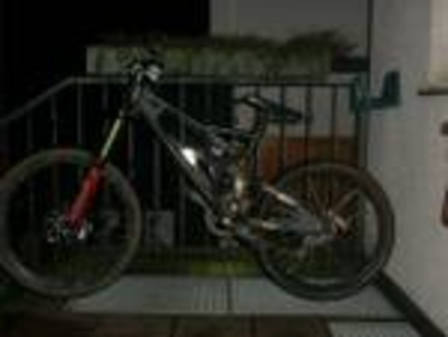

hallo,
habe nen devil frog dh 180 rahmen.habe gemerkt das eigentlich keine neuen dämpfer mit ausgleichsbehälter in den rahmen passen.obwohl vorher ein shock works dämpfer mit 200 oder 222ebl drin war.wo kann ich den jemand noch von devil frog erreichen,gibts da irgendwelche seite oder so?auserdem bräuchte ich noch nen schaltauge dafür.

hallo
das bin ich mal so gefahren.
siehst du die schweißnähte um das silberne, eingesetzte stück alu an der hinteren dämpferaufnahme?
das war nicht der einzige riss. da kamen noch einige am unterrohr sowie zwischen hinterer dämpferaufnahme und tretlager dazu...
drin war ein dnm dämpfer.
sieh zu, dass du das ding los wirst und bau dir was gescheites auf.
nimm den frog zum zur schule oder eisdiele fahren oder lass es deine freundin fahren.

ich hab meinen poison curare rahmen für den devil hergegeben.mein kumpel fährt auch ein devil rahmen und eigentlich für das reicht der rahmen.auserdem wollte ich nur wissen obs dafür noch was gibt.andre rahmen sind verdammt teuer auch wenn ich gern nen andren rahmen dann haben wollte wie z.b specilized,rocky mountain,kona,santa cruz oder ghost.

des problem warum manche dämpfer mit ausgleichkammer nicht passen ist das die kammer dan an diesen zughalterungen gegenhauen würde.und in andre richtungen eingebaut hauts gegen die löcher am rahmen wo die bleche dran sind.es passen halt dieser normale fox float r luftdämpfer.shock works dämpfer dan vom kumpel en fox vanila tc aber verdammt alt.und halt dämpfer die keine ausgleichskammer haben.wäre kein problem sowas zunehmen aber finde davon keine und luftdämpfer sind mir nix.
Dochdoch, hol Dir n Luftdämpfer!! Die aktuellen sind gar nicht mal schlecht, und das Problem, dass der Devil extremst degressiv ist, hast Du dann auch halbwegs im Griff (kannst Luftdämpfer sehr progreeeiv abstimmen... Luftkammer möglichst klein machen).
ja es passt nur der fox float r propedal des doch müll?mir wurde 50hub empfohlen mit 200ebl.habe den manitou swinger ohne kammer gesehen mit stahlfeder hat aber 222ebl und 73hub.müsste dochpassen weil der rahmen wenn ich bis zum anschlag geh hat 240ebl.und ohne kammer dürfte der dämpfer nirgendswo anhauen?
ja ne ist nicht mehr wichtig die dämpfe rgibts nicht mehr mit 222einbaulänge.vll hat ja jemand nen luft oder stahfederdämpfer mit 200ebl oder 222ebl zum verkauf.der dämpfer darf keine ausgleichskamemr besiehtsen.
