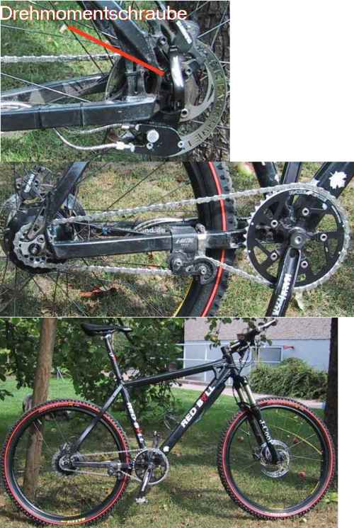

Ich fahre die Nabe in einem Red Bull Stiffee, das schöne gefräßte Ausfallenden hat. In eines der Löcher habe ich einfach eine Schraube gedrehr, die mir jetzt die Drehmomentstütze erspart. Als kettenspanner benutze ich einen selbstgebastelten unter der Kettenstrebe.
Außerdem habe ich mir hinter dem Steuerrohr und überdem Tretlager je ein Loch in den Rahemen gebohrt und die Züge (Nokon) innen verlegt. Das sollte man aber nur bei Rahmen mit genug Fleisch machen.
An deiner Stelle würde ich mir mal das Propaganda von Rotor (Generatorradsport) angucken. Das kriegts du auch mit Speedhub auf 11kg.
Klasse Trick, die Abstützung auf die Art zu lösen! ;)
Scheint ja ein solider Rahmen zu sein! Wie erwähnt, mache ich mir Gedanken wegen der Abstützung des Antriebsdrehmoments bei leichten Rahmen mit stark konifizierten Kettenstreben. An dieser Stelle ist das Auftreten solcher Kräfte einfach nicht vorgesehen - und es gibt auf dem Markt keinen einzigen Rohrsatz, der das berücksichtigen würde!
An einem etwas üppiger dimensionierten Rahmen scheint das natürlich kein Problem zu sein. Mal fragen, wie sich das beim Kona Explosif so verhält.

Original geschrieben von JPS
Hallo Shefffield!
Bei diesen Ausfallenden (siehe Bild) sehe ich für den Radausbau aber eigentlich kein Problem (Quelle: Wiesmann-Bikes ).
Gruß JPS :bier:
Hallo Speedhubber,
ich suche gerade nach einem passenden Rahmen für meine Speedhub:D . Oh toll dann gibts einen mit Rohloff Ausfallenden.
An meinem jetzigen Hardtail mit Standart Ausfallenden hab ich den Standart Kettenspanner und noch ne Führung für das vordere Kettenblatt. Im Wiegtritt Berauf und beim Downhill ist mir schon öfter die Kette runtergeflogen.
Meine Frage.
Rohloff Ausfallenden haben doch nur den Vorteil das man ein Hardtail ohne Kettenspanner fahren kann, vorrausgesetzt die Kette fällt nicht runter.
Ansonsten sehe ich nur nachteile gegenüber Standart Ausfallenenden besonders im Bezug auf kompatibilität zu anderen Systemen. Irre ich da...?:confused:
