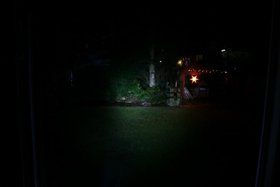

Werd die Tage mal Beamshots machen. Das Wetter hat einen Strich durch die Rechnung gemacht. Für Beamshots ist der heimische Garten ungeeignet. Aber beim Rausleuchten ist mir dann aufgefallen, dass die Eigenbaulampe einfach noch etwas spottiger ist als die DX. Daher wirkt sie auch heller. Sie hat einfach nicht so einen großen Kreis der leicht erhellt wird.
Hat jemand Vernünftige einstellungen?
f/4
1 Sek.
Iso 200
Bringts irgendwie nicht.
