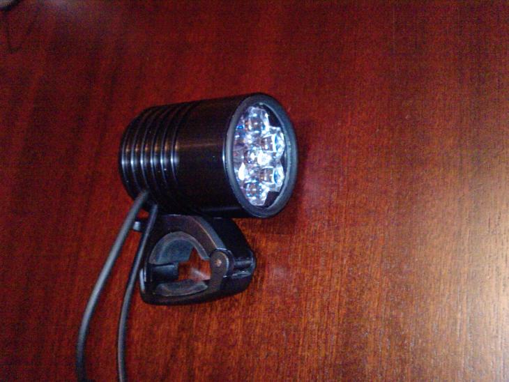

Meine überarbeitete sash 3000.
mehr dann auf meiner Page dann!!!
sash

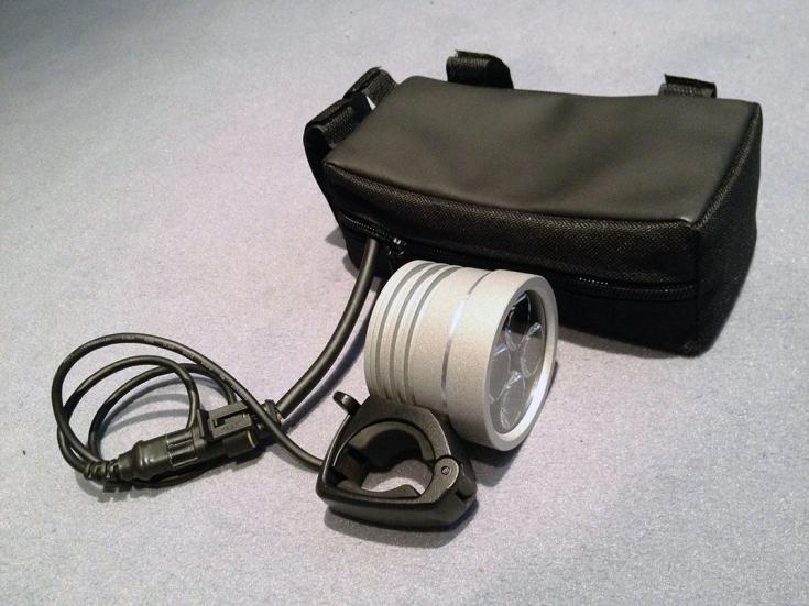

So das ist dann mal meine neue Lampe mit der
4xFach MCE von Led-Tech
Micro Buck 2800mA + Led Stripe V3 1.13
Das ganze läuft mit einem 4S Lipo @ 2,8A
Dimmstufen 100% 50% und 10%
Temperatur Regelung ab 65° und nochmals bei 70°
Akkuwächter über 2 Farb LED Blau/Rot
Gehäuse ist von Sash73.
Lampe Komplett mit Halter hat ca 200 Gramm.
