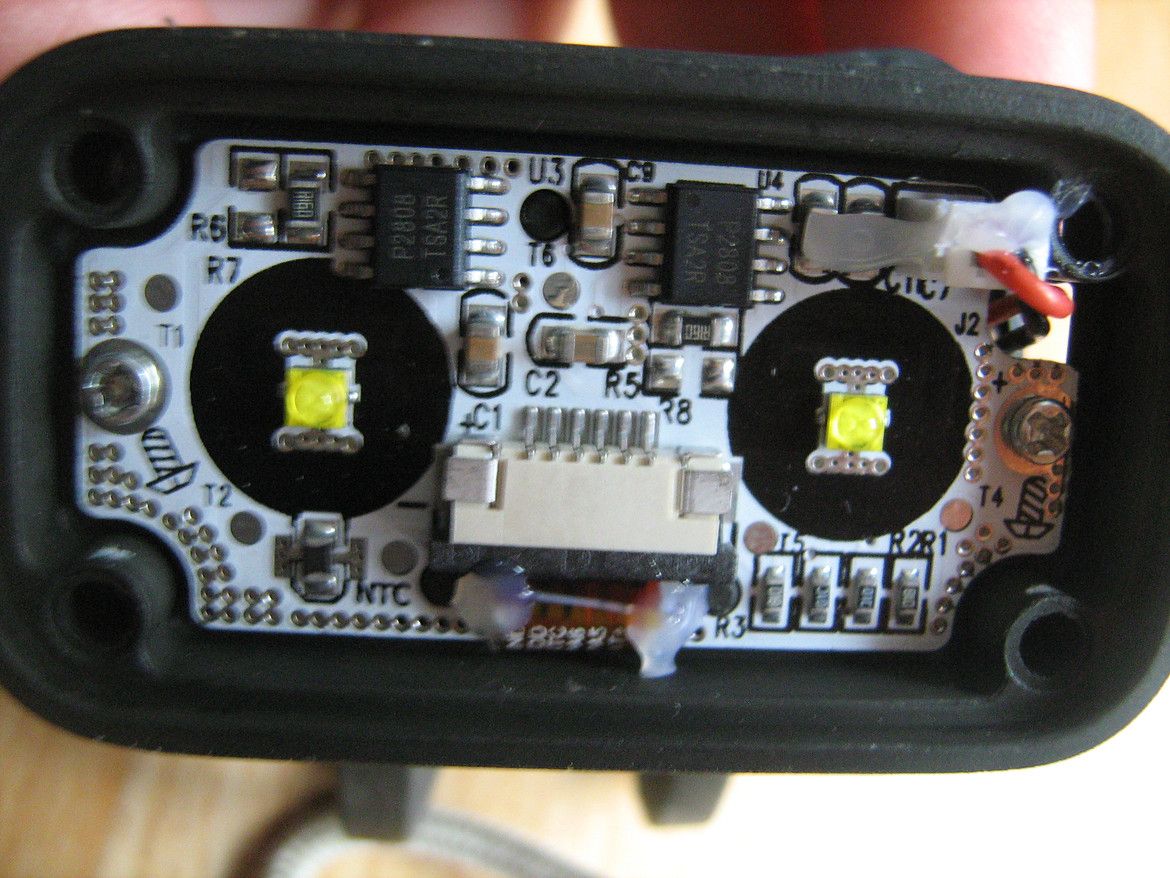

weiß jemand, ob man die Knog Road 2 (100/200lm) pimpen könnte?
Led-Tausch?
besserer Akku rein. Dürfte ein 500mAh sein. Ist schon platt. Gibt es in der Größe etwas besseres? Wo könnte man diese bestellen?
