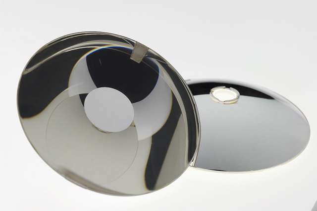

Reflektoren von Ledil +/-9° (18°).........
nach einem erstem Ausleuchtungstest auf einem Feldweg, denke ich sie könnte ein wenig mehr in die Ferne leuchten.
die Ausleuchtung vorm Rad dagegen ist super.
gruß Albrecht
Hi,
Schöne Lampe...
Tausch mal 2 der Reflektoren gegen Ledil LM1-D Optiken aus, die leuchten wesentlich weiter. (Die Abmessungen müssten die gleichen sein)
Gruß Marko
