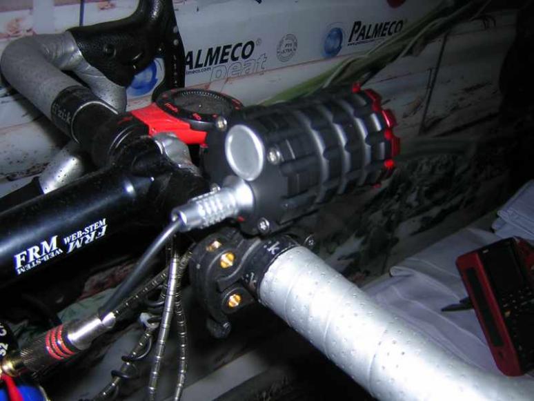

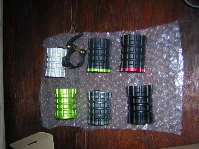

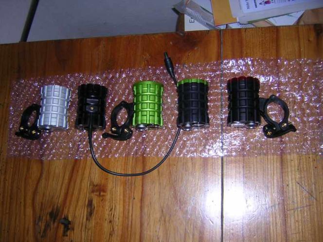

heute ist eine neu fertig geworden... hört auf den namen "terror";)
gehäuse kommt in absoluter perfektion... von "wingover":daumen:
von a bis z hat er alles selber gemacht, auch die eloxierung!
die grüne möchte meine freundin am liebsten adoptieren... die
würde so gut zu ihrem radel passen...:D
kurz zur technik:
- 7-fach led platine von led tech
- CREE 7-Fach Linse 12° mit ca: 0,6mm unterlegscheiben
- eingenbau step up ksq von kadikater
- 4 stufen: 130 mA, 280mA, 590mA und 1200mA
- akkuüberwachung
- temperatur monitoring
- 14,8V akku von rob1111
die anderen auf dem ersten foto sind noch im werden...
ich habe meine für den ersten versuch geopfert...:cool:
die optik kommt wirklich sehr spottig rüber, gefällt!
ich werde die "red terror" als helmlampe verwenden..
grüße
karsten

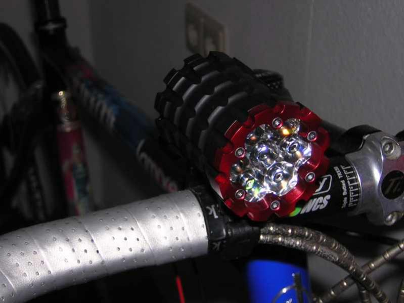

hi,
jetzt sind alle "terror" lampen fertig...;) wobei terror nur das design ist und nicht um damit dem "gegner" heimzuleuchten....
grüße
karsten
Vor der Optik sitzt noch eine Acrylglasscheibe.
Diese wird zum Gehäuse mit einem weichen Silikon O-Ring
abgedichtet. Die M2 Senkkopfschrauben sollten halbwegs dicht sein, sind aber nocht zusätzlich mit Dichtfett montiert.
Das ist leider nicht ganz Optimal, lassen wir die Jahre sprechen ob es hält.
[/url][/IMG]
Euch auch einen gesunden Jahreswechsel !
Meiner Meinung nach dürfte ein Tropfen Schraubensicherung das ganze auch dicht machen.
EDIT: Ups, im Deckel ist ja gar kein Gewinde....wo die Fixierung reinkriechen kann, sollte trotzdem helfen.
