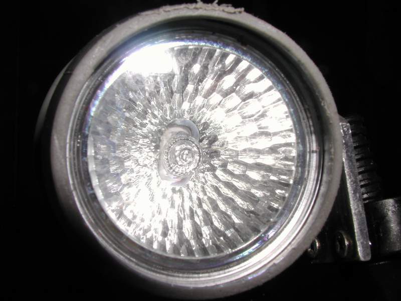

Ich mach ma den anfang mit meiner ELuminator MKI und passendem Li-Ionen ELektronenspender :D 6,4Ah in einer sigg alubuddel
Den brenner werdet ihr ja schon kennen ;) hab ihn nurnoch schwarz eloxieren lassen und die cateyehalterung verbessert.
hab ne 20watt phillips masterline es mit 8° drinn
das innenleben..besteht aus 8 nokia handyakkus und der lade/entladesteuerung
Das ladegerät ist ein einfaches netzteil für notebook´s..hat 20volt und 2.8A...kann man bei ebay günstig bekommen(neu kostets 70 eurosen)...in der plusleitung kommt ein vorwiederstand in form einer stiftsokellampe mit 35 watt...was den vorteil hat das wenn man sieht das die lampe aus ist auch der akku voll ist. jeglicher überladeschutz is auf der platine im akku:cool: und auch das tiefentladen unter 12v verhindert diese schaltung.Der akku reicht bei 20 watt 3h15..wobei das licht ab 2h gelblich wird.der ladevorgang dauert 4h und verkürzt sich glaub ich wenn man den vorwiederstand gegen eine 20watt lampe austauscht.
