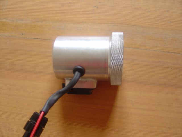

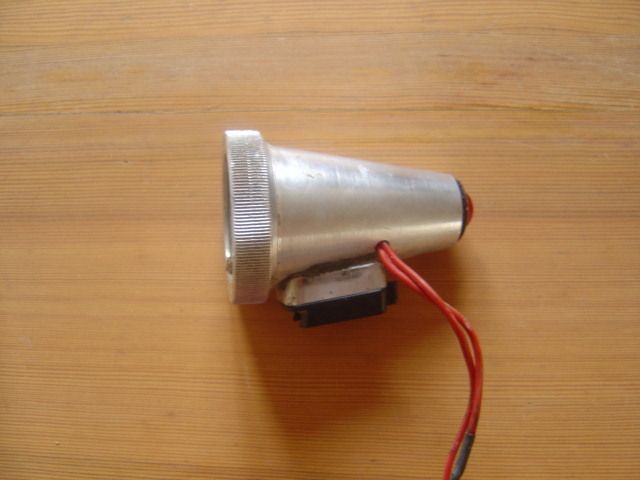

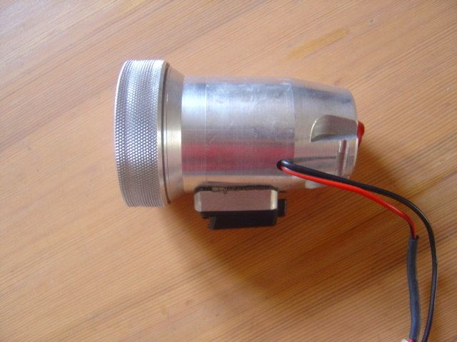

Hallo zusammen,
ich will dann auch mal hier meine Lampe vorstellen:
Angeregt durch die vielen Tipps hier ( Vielen Dank auch) habe ich Anfang des Jahres meine erste Lampe gebaut
Lampe 1.0
mit dem Cateye Halter am Lenker befestigen, Akku noch ein gekaufter Flaschenakku von Newtec, Leuchtmittel 20 Watt Osram IRC
Leider noch ein bißchen schwer, darum nach einem kleinen Brainstorming wieder zurück an die Drehmaschine. Und raus kam:
Lampe 2.0
schon ein bißchen leichter und besseres Design. Leider recht aufwendig in der Fertigung, da ich alles auf einer konventionellen Drehmaschine fertige, mußte ich den Kegel von hand aus kurbeln. Darum jetzt der optimierte Fertigungsprozeß liefert das folgende Ergebnis:
Lampe 3.0
auch schön leicht und optisch auch ganz ansprechend. Akku mußte ich mir inzwischen auch einen neuen bauen, da in mein neues Rad (Kleine Rahmengröße) der Newtec Akku nicht mehr reinpasst. Hierzu habe ich zwei Camrecorder Akkus zusammengelötet, den Schuztschalter habe ich drin gelassen und dafür einen Heißwiderstand mit 5 Ohm als Softstart. Verpackt in die kleine Rosewerkzeugdose passt grad so in mein neues Rad
Gruß
Ulrike

@ smohr: Ich glaube das ist geklebt.
Optisch ansprechend finde ich die Riffelung an den Schraubringen. So was kann man doch nicht einfach drehen:confused: :confused: :confused:
