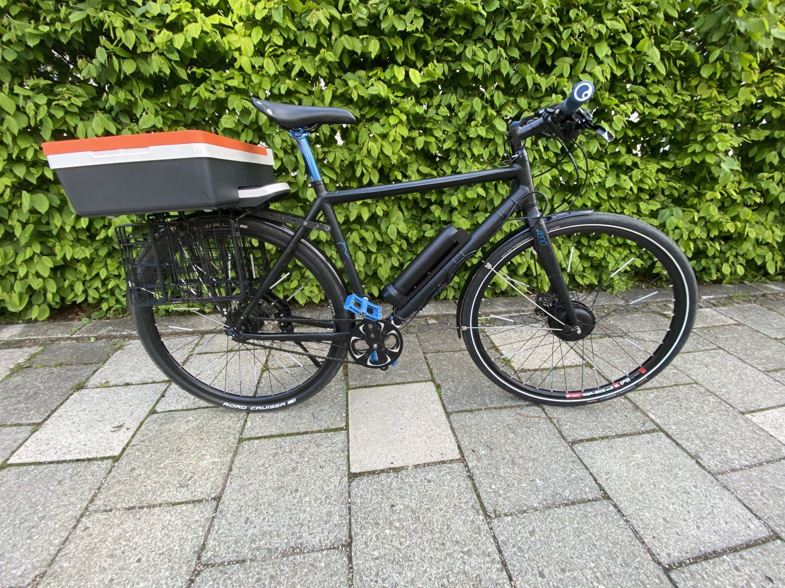

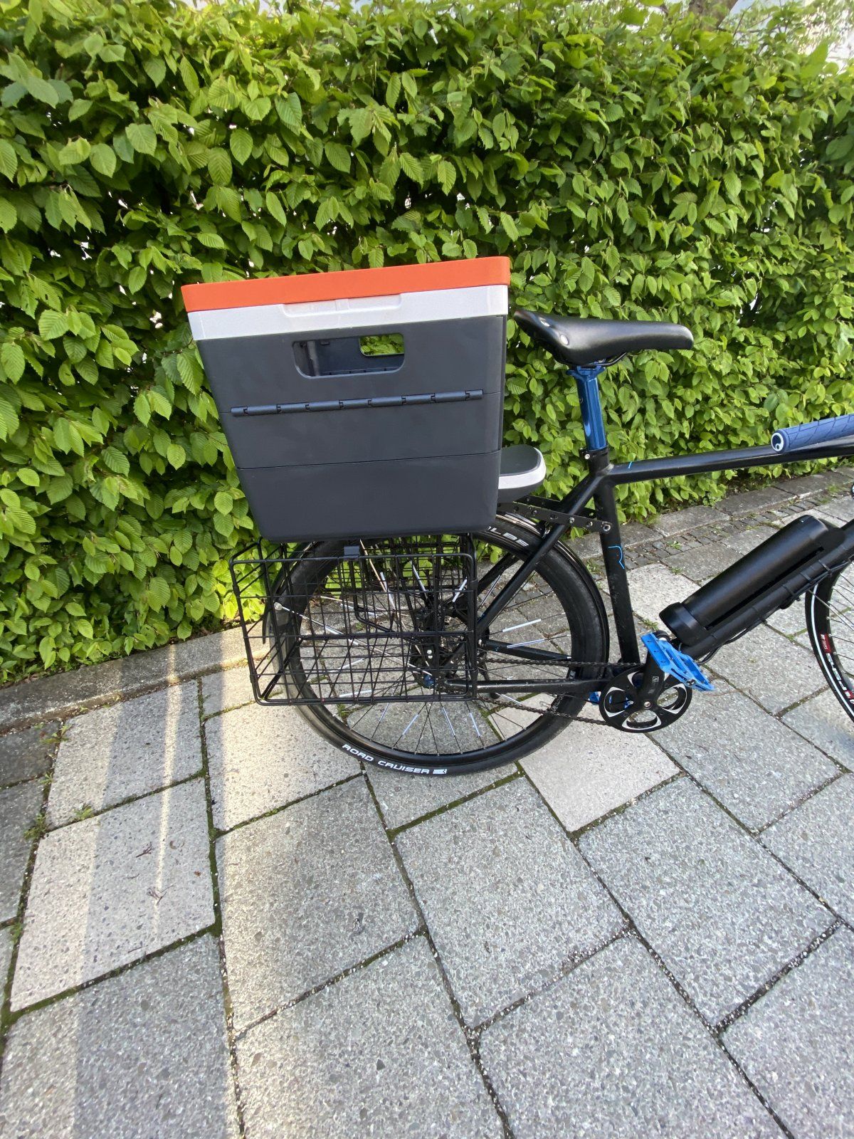

Die mussten bei mir kürzer treten, da ich mir ein neues Alltagsverkehrsmittel gebaut habe.
Ich hatte also mehr mit einspeichen, schrauben, verkablen und parametisieren zu tun.
Und tada:
Edit: Das Blau war nicht meine Wahl, aber keine Lust Geld auszugeben um das zu ändern

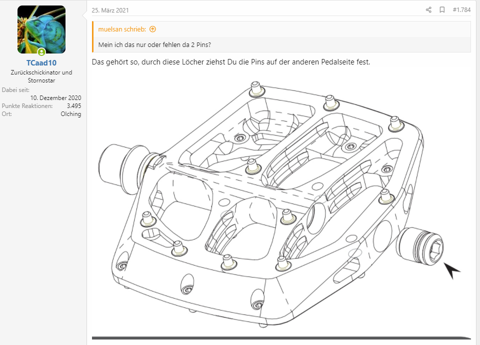

Kürzlich musste/wollte ich die Pins an meinen DMR V 12-Pedalen am Hardtail austauschen. Das war ein Spaß. Da sind nicht, wie bei den Hope oder meinen Reverse, die Schrauben "von unten" drin, sondern von oben. Das heißt, man steht mit dem Schuh auf den Schraubenköpfen. Die Hälfte der Dinger war folglich verbogen, so dass der Inbus kaum oder nur mit Nachbehandlung reingepasst hat.
Viel ätzender war aber, dass die Löcher bis oben mit bestens zementiertem Dreck befüllt waren. Die Pedale habe ich erstmal eine Stunde in warmen Wasser eingeweicht und dann, Schraube für Schraube, mit einer dicken Nadel den Dreck rausoperiert, bis der Inbus reinging.
