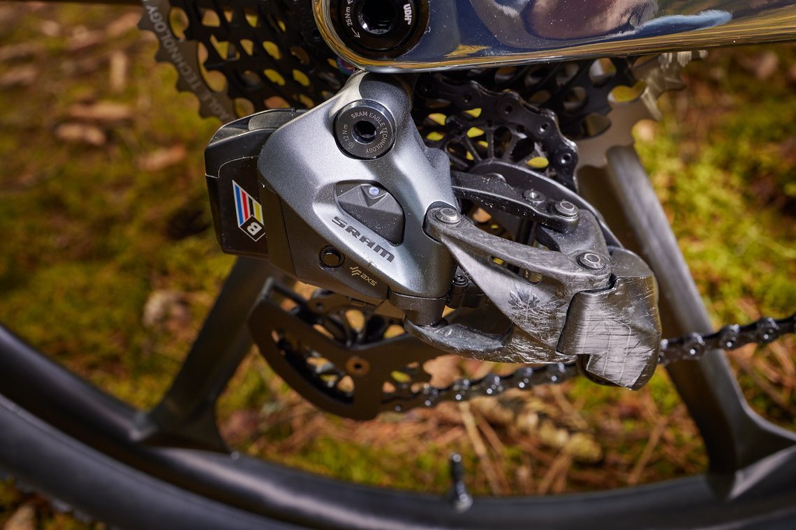

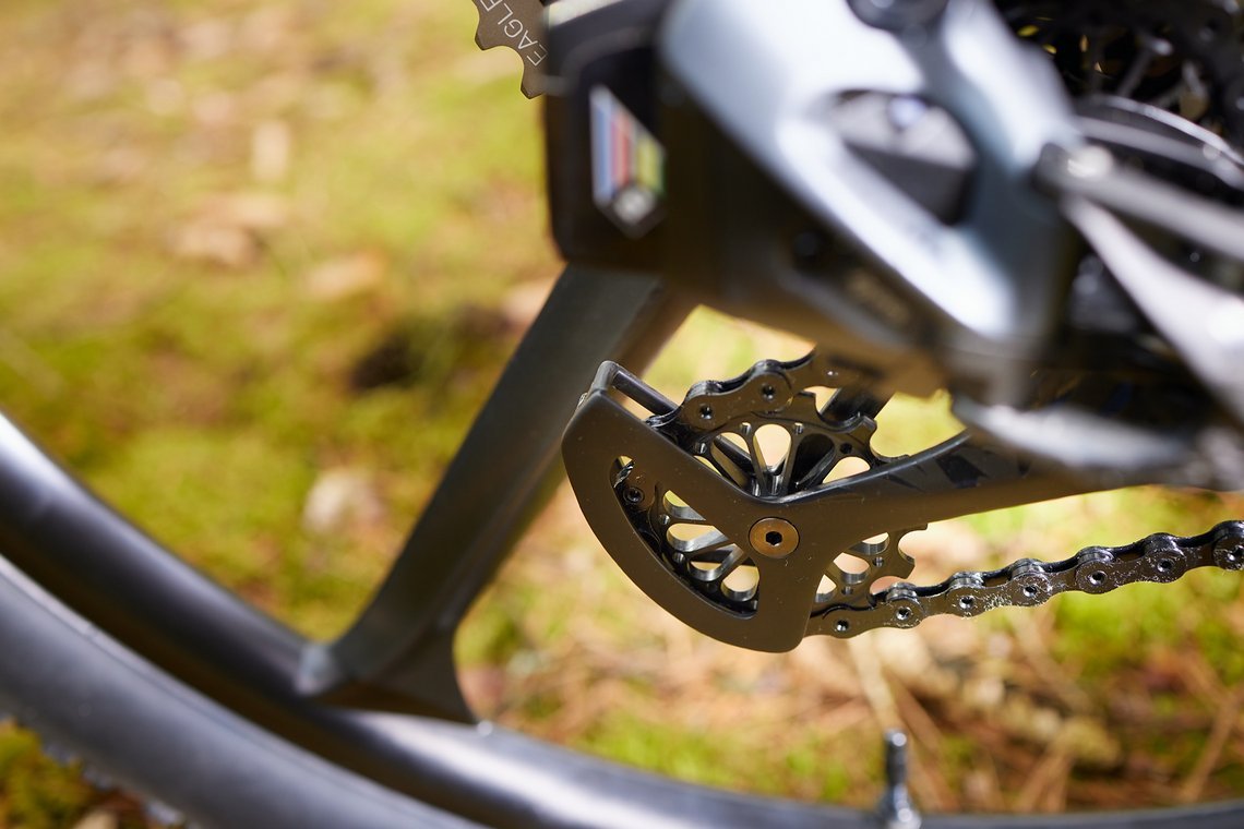

Sowohl Hebel als auch AXS-Schaltwerk sind nochmal extra von Hopp Carbon Parts bearbeitet worden.

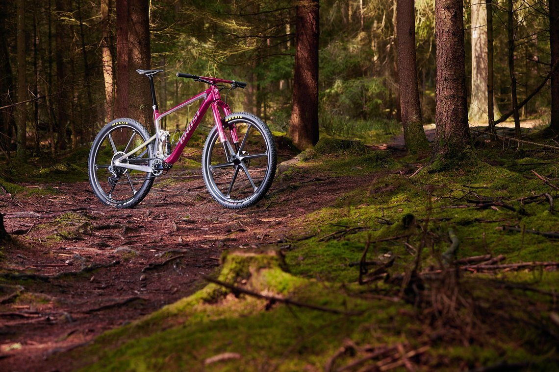

Ich möchte euch heute mein neues Spielzeug vorstellen. Nachdem ich bereits vor 1 ½ Jahren ein neues Lector SuperFit individualisiert habe (Arbeitsgerät Spezial Ghost Lector „Pussy Wagon“-Edition von Tom Wickles) stand jetzt endlich ein Lector FS SuperFit auf dem Plan. Im Kopf hatte ich die Ideen dazu schon lange und auch die Teileliste (und die Kiste) wurde immer länger und voller. Am Ende drehte sich aber alles um den Lack, das war dann auch das Komplizierteste bei dem Projekt. Vor zwei Jahren habe ich einen folierten (also das vermute ich) BMW auf der Autobahn überholt, dessen Farbe letztlich Pate stand für das, was jetzt kommen sollte. Die Idee, das umzusetzen, kam dann schon bei dem Hardtailprojekt auf, wurde aber vertagt. Um den Effekt zu erreichen war aber eines klar – Chrom muss es sein.

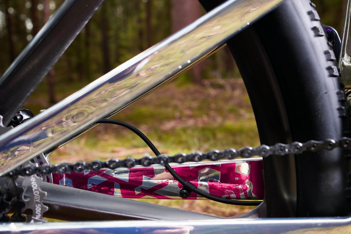

Nach Purple Candy beim „Pussy Wagon“ wurde es diesmal nicht wirklich unauffälliger. CHROM!
# Nach Purple Candy beim „Pussy Wagon“ wurde es diesmal nicht wirklich unauffälliger. CHROM!
Kombiniert wird der glänzende Silberton mit Pink.
# Kombiniert wird der glänzende Silberton mit Pink.

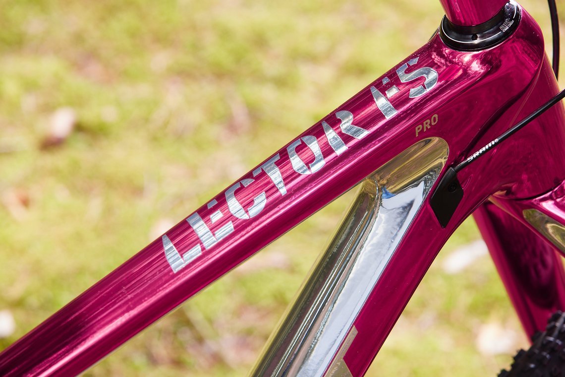

Was in den 90er und auch zu Beginn der 2000er noch ganz normal war, dass alle Räder irgendwie silbrig und „Ball burnished“ waren, ist dann irgendwann verloren gegangen. Nachdem wir auch für das ein oder andere Lackierprojekt für das Ghost Factory Racing Team ins benachbarte Röslau fahren, stand auch hier zunächst die Reise zu Wunschel Sport an. Das Verchromen geben auch sie außer Haus, das dauerte dann aber auch länger als gedacht und war wohl auch keine schöne Arbeit 😉 Das Ergebnis? Leicht polarisierend. Nur ganz leicht. Ich liebe es.
Das Ziel bei dem Aufbau war, mein persönliches Traum-XC-Fullsuspension-Bike zu bauen. Mein Farbgeschmack, meine Traumkomponenten. Mainstream ist nicht so mein Ding, Farbe finde ich gut; noch besser, wenn der leicht übergewichtige Möchtegernathlet andere auf dem Rad immer noch überraschen kann. Passiert dummerweise nicht so oft, wenn man sich beruflich im XCO-Weltcup aufhält. Kann ich mich mit dem Rad zeigen? Vermutlich nicht, ich mach’s aber ganz sicher trotzdem.

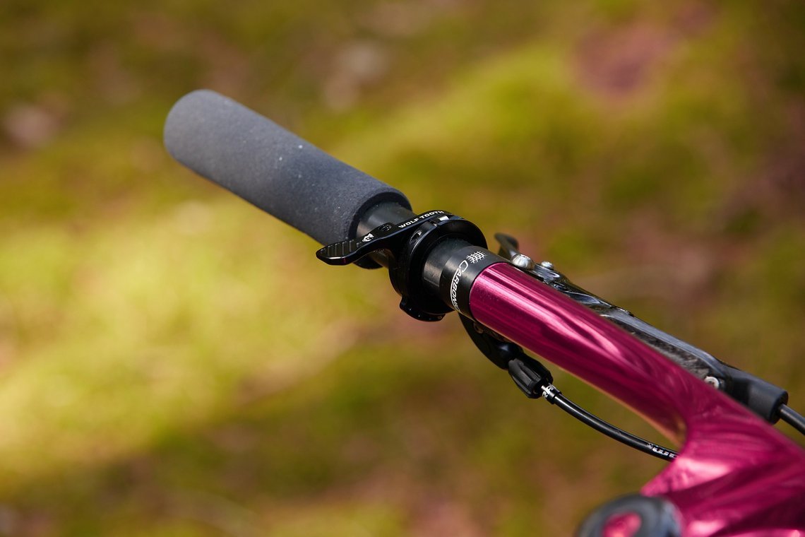

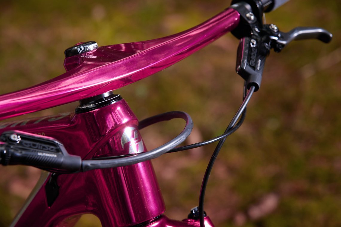

Natürlich erinnert der Aufbau an das Hardtail, das der ein oder andere vielleicht gesehen hat – der Geschmack hat sich seitdem nicht gravierend geändert. Nach dem Einsatz der zwei Blips und dem sehr cleanen Cockpit war ich auf der Suche nach einer etwas ergonomischeren Lösung. Das Lector-Hardtail wird bis heute so gefahren und bis auf einen Kabelbruch an einer Lötstelle hat es auch nie gezickt. Einige tausend Kilometer hat es runter, der Lack sieht immer noch top aus, auch wenn es natürlich durch nicht so zimperlichen Einsatz hier und da einen Kratzer oder Abplatzer zu beklagen hat. Aber technisch funktioniert es wie am ersten Tag.
Trotzdem wollte ich etwas Neues versuchen – ich hatte immer im Kopf, dass ein AXS-Schalthebel eigentlich so aussehen müsste wie ein E7000 Steps E-Bike-Schalter. Nachdem ich aber kein Elektriker bin, fiel es aus, daraus etwas zu bauen. Irgendwann bin ich dann auf die Zirbel Twister gestoßen, die funktionieren mit der Blipbox (das kenn ich 😉)und sehen wieder superclean aus. Die Funktion ist top und intuitiv und räumt den Lenker wieder auf. Die Kabel (2 an der Zahl) gehen mitsamt der Bremsleitung in den Rahmen, wo hinter dem Steuerrohr die Blipbox in einem Schaumstoff im Rahmen eingeklemmt wird. Nicht so schön für die Feineinstellung der Schaltung und zum Batteriewechsel, aber wenigstens aufgeräumt.
Noch aufgeräumter als der AXS-Trigger
# Noch aufgeräumter als der AXS-Trigger – der mehr als unauffällige Zirbel Twister zum Bedienen der Schaltung.

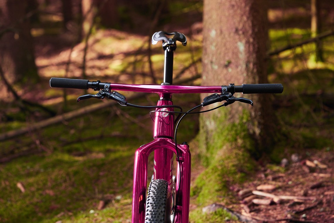

Aufgeräumtes Cockpit? Können wir hier auch wieder bestätigen.
# Aufgeräumtes Cockpit? Können wir hier auch wieder bestätigen.

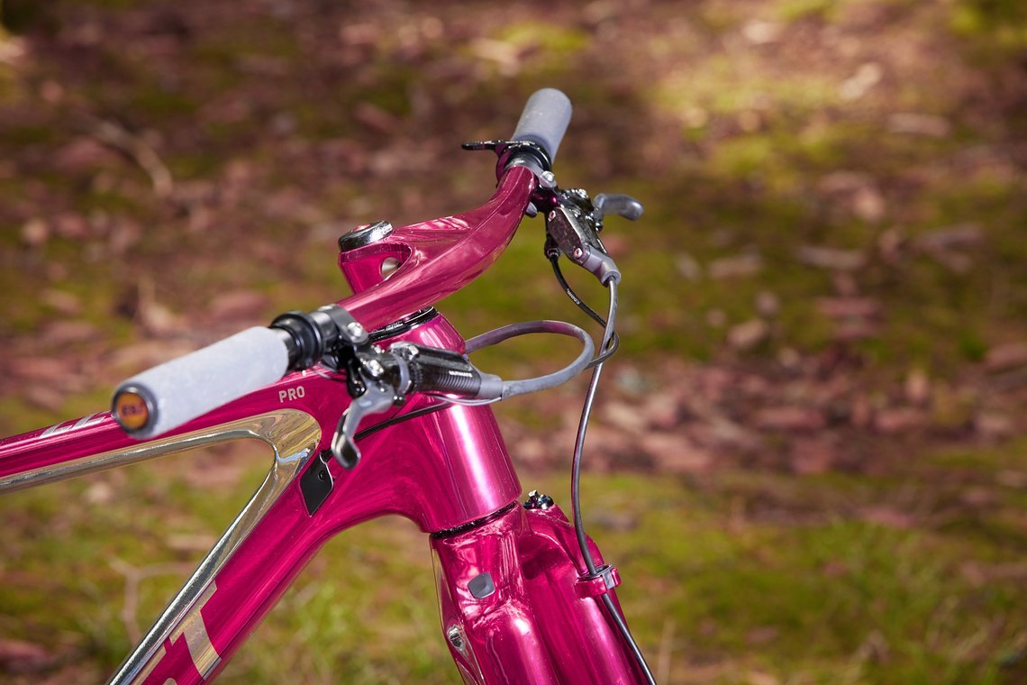

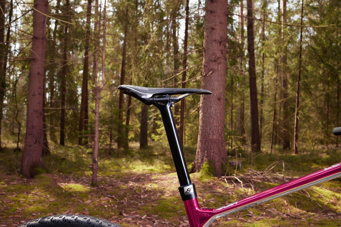

Die Zirbel gäbe es auch für die Reverb AXS für links, aber ich finde die Eightpins-Variostütze optisch einfach genial und habe die eine Leitung am Rad mehr in Kauf genommen. Also ab auf die Suche nach einem Hebel, der ähnlich aussieht wie der Schalthebel. Ganz zufrieden bin ich mit dem Ergebnis noch nicht – jemand eine schönere Idee dazu? Leitungsabgang über der Bremse geht definitiv nicht, eine ähnliche „Twist“-Funktion wie am Schalthebel wäre schön. So wurde das Cockpit also wieder relativ clean, insbesondere, weil ich auf eine Fernsteuerung an den Federelementen verzichtet habe. Cockpit ist dabei ein gutes Stichwort, ihr könnt euch sicher denken, wo das herkommt und was das mittelfristig bedeutet. Die Farbintegration finde ich persönlich genial.
Keine Elektronik, aber dafür richtig viel Hub
# Keine Elektronik, aber dafür richtig viel Hub – Die Eightpins-Variostütze.
Für die Ansteuerung der Stütze kommt eine Wolftooth-Remote zum Einsatz
# Für die Ansteuerung der Stütze kommt eine Wolftooth-Remote zum Einsatz – ganz zufrieden ist Tom aber noch nicht.
Spannendes Cockpit … wir wundern uns, was das wohl ist?
# Spannendes Cockpit … wir wundern uns, was das wohl ist?

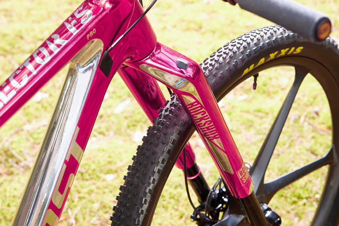

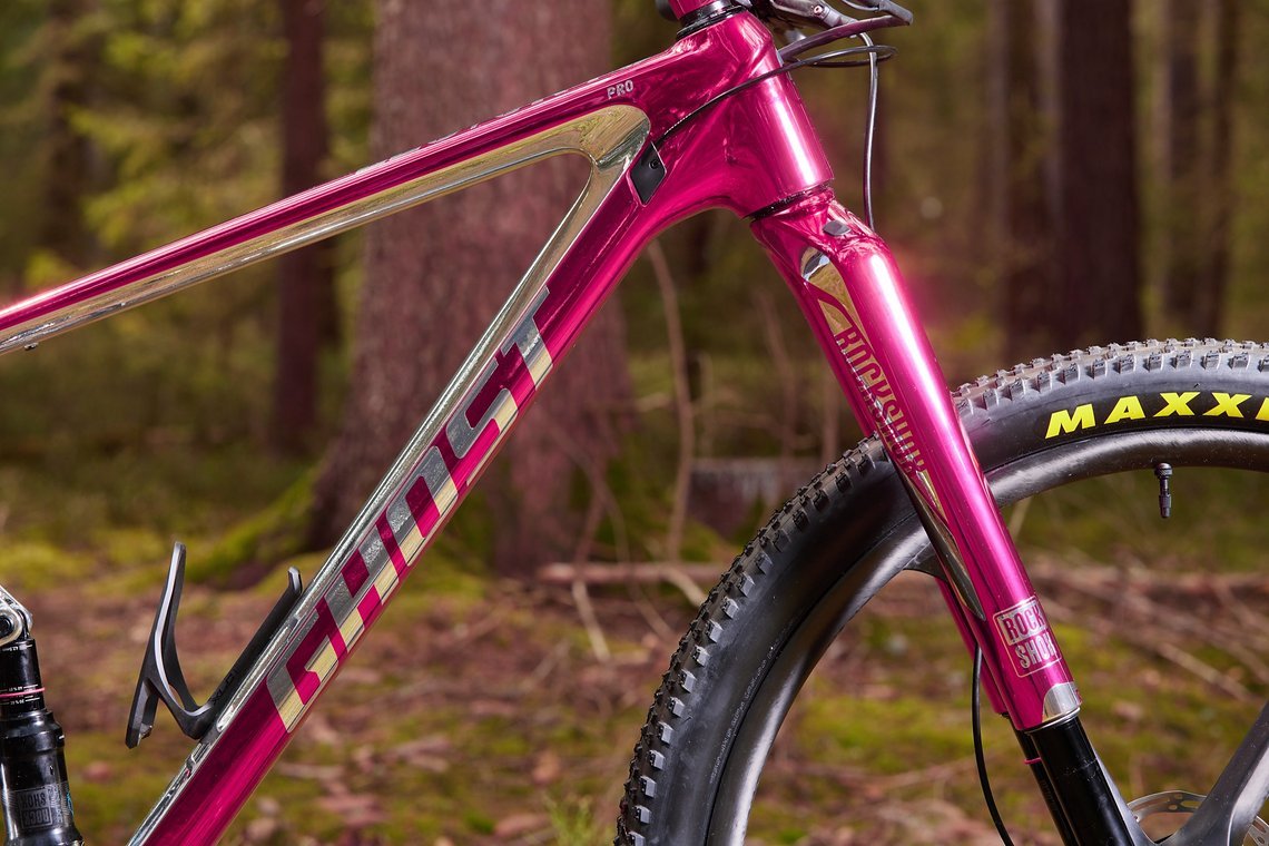

Noch eine RockShox RS-1 aufzutreiben, die kein Remote hat, war gar nicht so einfach. Aber warum überhaupt eine alte RS1? Na ja, schaut euch das Ergebnis an. Vor ein paar Jahren war man den Anblick gewohnt, irgendwie knallt die heute wieder genauso wie damals, als sie neu rauskam – jedenfalls bei mir. Also ganz klar eine optische Entscheidung, Performance war damals schon top. Gibt sichere steifere Gabeln, aber das kompensieren die Biturbo-Laufräder. Beim Dämpfer hätte ich mal lieber auf unsere R&D hören sollen, die mir gesagt haben „es passt nur der SID-Dämpfer“. Der funktioniert genial, war aber nur mit Remote zu bekommen. Deshalb habe ich mich anders entschieden, um dann festzustellen, dass das Ventil am Rahmen ansteht. Den Lack anschleifen war keine Option, also habe ich das Ventil gekürzt, ebenso den Ventileinsatz. Nicht zu empfehlen – insbesondere, weil das Abstimmen jetzt nur mit einer getunten Pumpe und in ausgebautem Zustand möglich ist. Ich gehe aber davon aus, dass das nicht jeden Tag nötig sein wird.
Die RockShox RS-1 sieht unserer Meinung immer noch sehr frisch aus
# Die RockShox RS-1 sieht unserer Meinung immer noch sehr frisch aus – zum Fully passt sie richtig gut.

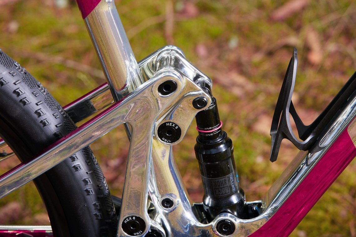

Am Dämpfer musste ordentlich nachgearbeitet werden, damit alles passt
# Am Dämpfer musste ordentlich nachgearbeitet werden, damit alles passt – Kürzen des Ventils? Nicht nachmachen!

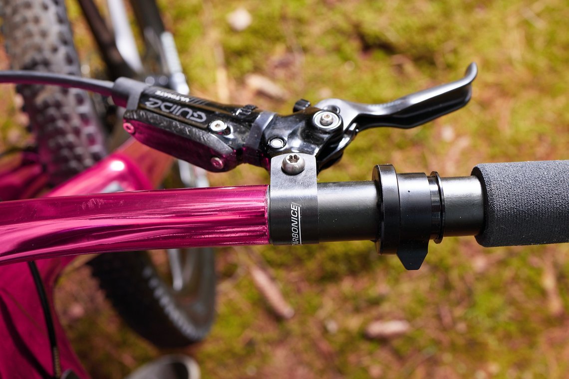

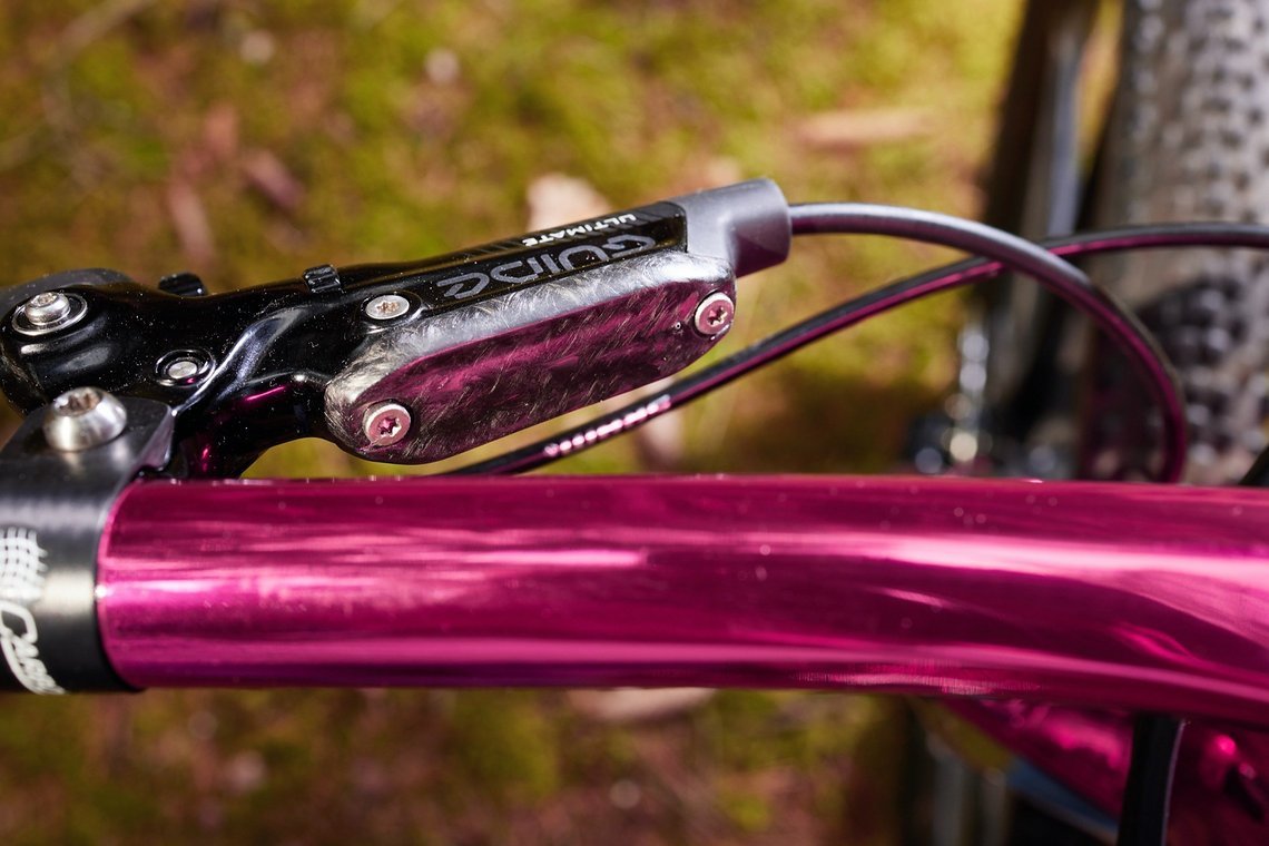

Sonst noch Besonderheiten? Die Bremsen sind Guide Ultimate Hebel, kombiniert mit Level-Bremssätteln. Die Bremspower der XC-Bremsen reicht locker aus, ich finde aber die werkzeuglose Druckpunktverstellung der Hebel genial. Die HOPP-Deckel für die Ausgleichsbehälter sind dann einfach schick. Geklemmt werden die Hebel mit minimalistischen Carbonschellen – funktioniert erstaunlich gut! Ein persönliches Highlight finde ich das Schaltwerk, das kommt auch von HOPP Carbon Parts – jedenfalls das Upgrade. Gewicht spielt jetzt für mich nicht die übergeordnete Rollen an meinem Rad, aber es geht wohl kaum individueller, als ein AXS-Schaltwerk nochmal mit so viel Liebe zum Detail zu tunen – Funktion wie beim Original.
Tom kombiniert SRAM Guide-Hebel mit Level-Bremssätteln
# Tom kombiniert SRAM Guide-Hebel mit Level-Bremssätteln
# Sowohl Hebel als auch AXS-Schaltwerk sind nochmal extra von Hopp Carbon Parts bearbeitet worden.

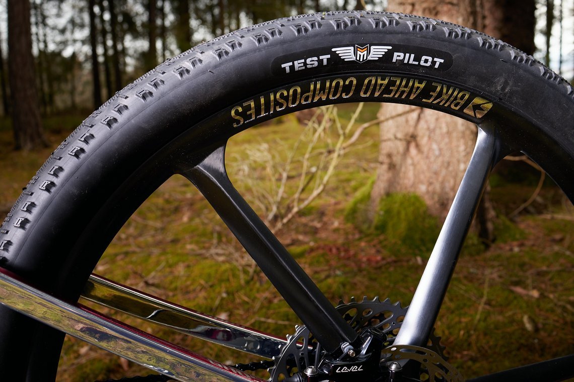

Laufräder und Reifen
Die Laufräder sind serienmäßige Bikeahead Biturbo, die wir seit diesem Jahr auch im Team im Einsatz haben. Ich durfte mich schon vor längerem von der Haltbarkeit im Hardtail überzeugen und kann sagen: Ich habe sie nicht geschont. Das Gleiche gilt für unsere Ladies, nicht ein einziger Defekt zu beklagen. Wir kombinieren sie mit Pepi’s Tire Noodle in pink, die guten Schutz fürs Felgenhorn bietet, trotzdem ein Luftpolster übrig lässt und so den Rollwiderstand reduziert. So auch hier. Reifen sind Maxxis Rekon Race und Aspen ST in 2.35/2.4, wie sie in der Breite auch am Serienrad verbaut sind.
Vollgas-Laufräder
# Vollgas-Laufräder – Die Bikeahead Biturbo kennt man schon vom letzten Projekt.
