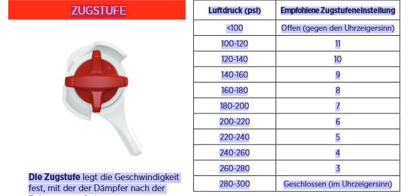

da stimmt doch was nicht, 265 scheint mir 200 zu viel
Dämpfer nicht Gabel.
Der Sohn von meinem Mädel hat damals 110kg gewogen, musst in den Fox Dämpfer auch 275 PSI reinpressen. Denke mit dem Cube Hinterbau war das bestimmt nicht der Hit, aber es hat halbwegs gepasst für seine Zwecke,
Problematisch wird es bei besonders leichten oder schweren Fahrern, da wird es schwer Zug- und Druckstufe passend zu bekommen. Die Fusion Gabel am Nirvana z.B. ist bei diesem Gewicht sehr schnell beim ausfedern.
schon klar dämpfer, ich hab den gleichen oder ähnlichen bin grad am schauen, kommt mir trotzdem sehr viel vor
nie mehr als 70-80 gebraucht, bin mir nicht sicher ob es irgendwelche Ausnahmen gibt.

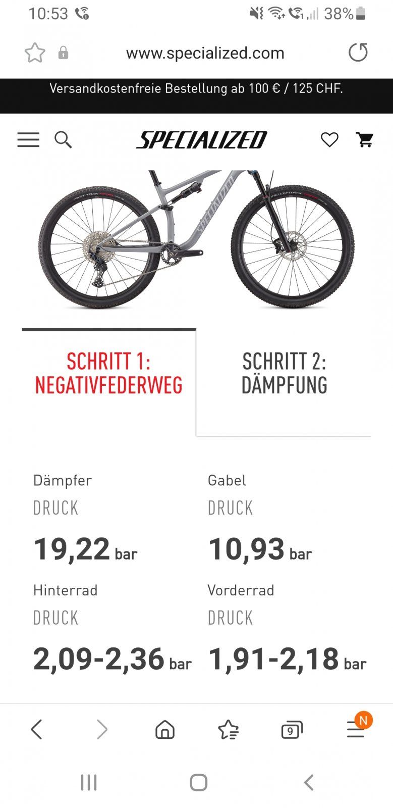

Meine empfohlenen Setups für das Procaliber und das evo
Der Dämpfer wird noch ein wenig härter aufgepumpt, da ich sonst mehr als 30% sag habe. Der sid select Dämpfer verträgt laut Aufkleber max 325 psi.
Bei den Gabeln bin ich so um 20 PSI runter und habe um 2 Klicks erhöht.
Habe gestern bei den Stufen und Absätzen im Trail am See fast den ganzen Federwg am HT genutzt.
Bei der Gabel am Evo muss ich noch weitere Testfahrten machen. Denke, da kann ich noch weiter runter
Ich freue mich schon wenn ich das erste Mal am Dämpfer/ Gabel dran herum doktere. Dann bricht das Chaos aus. 😂
