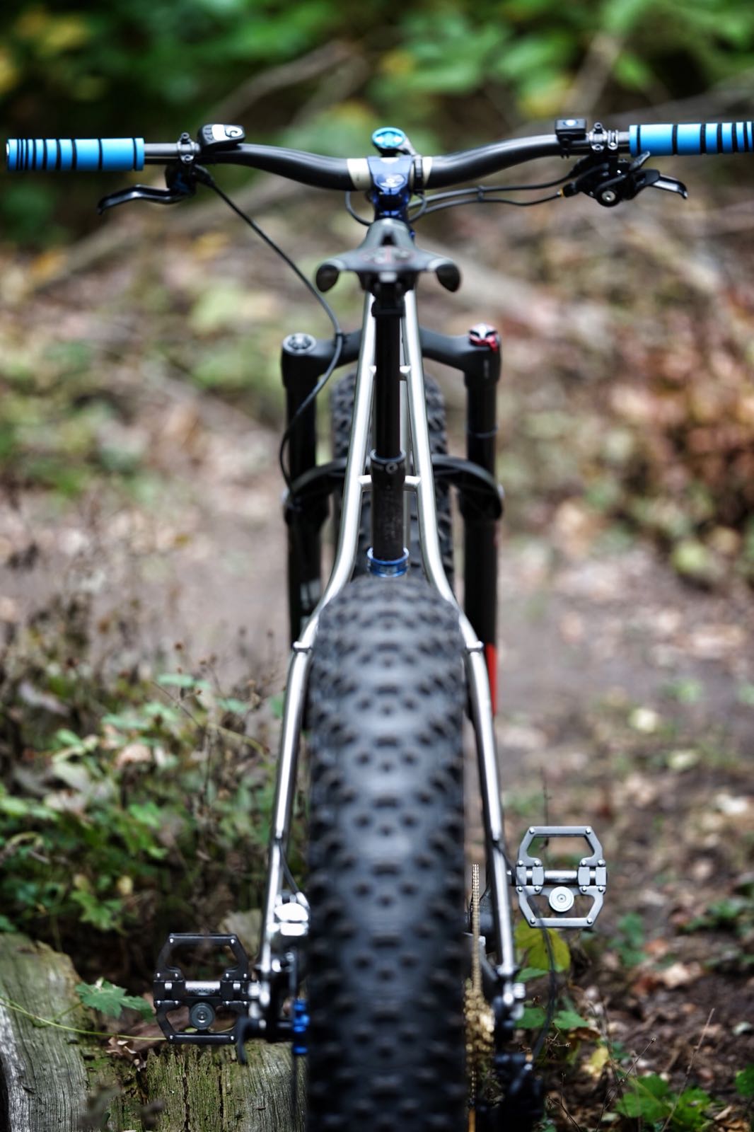

Jo....ist fertig.....bzw......soweit fertig wie wir hier schrauben konnten.
No sind Schläuche drin, weil ich Wheeldan die Milchsauerei ersparen wollte.
Ich muss in Norwegen dann mal sehen welches Felgenband ich um abkleben nehme.
Sind also locker 1 kg Übergewicht.
Zum Fahren:
I. Läuft mit den dicken Pellen erstaunlich leicht über den Waldboden.
II. 0.2bar vorne, 0.3bar hinten sind erstaunlich hart. Liegt eventuell an den Schläuchen.
III. Die Pedale muss ich noch genau justieren, damit sie meine Schuhe auch gut festhalten.
IV. Obwohl es recht lang ist, ist es erstaunlich agil und auch enge Kurven lassen sich problemlos fahren.
IVa. Ich konnte kein Abkippen / Selfsteering der Reifen feststellen.
Bis jetzt erfüllt er voll und ganz meine Erwartungen. Mitte Oktober kann ich dann sehen wie es sich auf den Trails in
Norwegen schlägt.

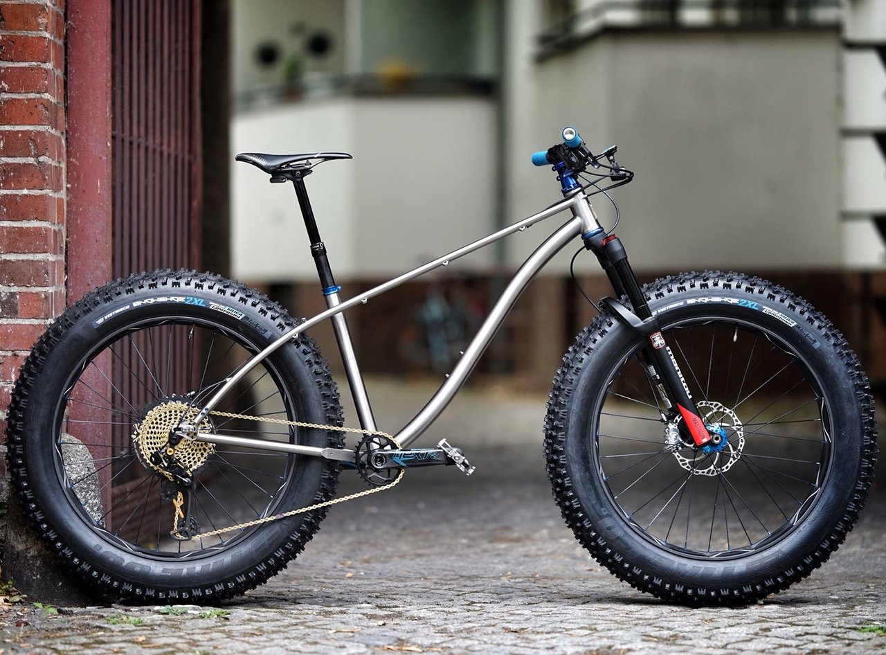

Ohne Bremse waren wir bei 14.7kg
Projektziel in Minimalkonfigzration (Starrkabel, carbonsattelstütze, JJ4.0) waren
10.x kg und 12.x mit Vee 2XL
Jetzt in Endurokonfig werden es wohl mit
den Maxxis Minion und der Piccola Bremse
bei 13.x bzw knapp 14kg werden
Sehr geil geworden, einzig die masse an verschiedenen Blau Tönen ist nicht ganz optimal.
Auf welche Breite kommen die 2XL im Schlauchsetup denn momentan?
Tubeless ist bei den 2XL sowieso Pflicht da es einfach keinen Schlauch gibt der sich auf diese Größe ordentlich und gleichmäßig ausdehnt.

Recht hübsch.
Aber das Rot an der Gabel paßt nicht dazu.
Und auch die goldene Kassette und Kette paßt farblich nicht dazu...

Was ist als Starrgabel geplant, was in Carbon wahrscheinlich, oder hat Daniel was filigranes in Titan gebaut, Trussfork-Style könnte cool zum Rahmen passen :D
Da war im Anfang des Projekts war da mal
eine Titangabel geplant.
Zwischenzeitlich hatte ich die erstmal aus
Budgetgründen gestrichen. Deshalb ist habe
ich auch die Vyron, den Sattel und den
Renthal Carbonlenker mitgebracht.
Als nächstes steht jetzt erstmal zu Ostern
die Trickstuff Piccola auf der Liste.
Bis dahin sollte der Blick ins Portemonnaie
nicht mehr an eine schwarzen Loch
erinnern.
Mal sehen was sich dann auch noch mit
Kindernay in der nächsten Zeit tut.
Außerdem sollen ja auch vor lauter
Schrauberei die heimischen Trails nicht vergessen werden.
14 Kg sind natürlich so ne Art Brachialer anker, Hatte mein Mondraker in Serienauslieferung auch, also 14,7 Aktuell fahre ich knapp unter 12 Kg und finde das da Welten sind, so wie Du von den verschiedenen Reifen und Gesamtgewicht erzählst bestimmt nichts unbekanntes.
Lass die nicht von anderen kirre machen die rum kritisieren das Farben miteinander nicht passen, oder überstehende Leitungen vorhanden sind, oder dem roten Aufkleber an der Gabel. Du hast ja noch lange Zeit immer mal was kleines aus dem Internet heraus zu zaubern, ausserdem wer von uns fährt den schon mit dem ersten Schuss noch unverändert.

Abstand Reifen zum Rahmen ist ca 15mm
beiderseits mit Schläuchen.
Einzig die Kette schubbelt unten ein bischen
am Reifen beim größten Ritzel. Oben nicht
Weiss nicht ob man das einstellungstechnisch
noch wegbekommt. Werde in Norwegen mal
mal nen bischen mit dem Schaltungsanschlag
spielen. Durch den dicken Reifen ist es
schwer zu sehen ob das genau fluchtet oder
ob der Arm das etwas zuweit nach innen
drückt
Erstmal muss das Rad jetzt nach Norwegen
und die Schläuche raus.
Dann sehen wir weiter
Das Kettenblatt ist schon gedreht. Sonst
kommt man gar nicht auf eine Kettenlinie von
85. Das ist sonst 75 oder so und dann zieht es
beide Kettenstränge durch den Reifen ;-)

Tubeless bei 0,4bar 131mm Breite bei 100mm Clownshoes (95mm Innenweite).
Du liegst mit Schlauch jetzt bei?
