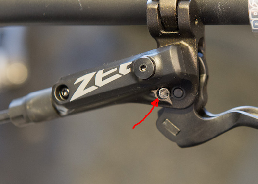

Es ließ sich kein Öl durchdrücken! Ohne angeschraubten Geber kein Problem...
2 hebel Zee Hebel getestet. Hab ich erst wirklich Saint geschrieben? Nein es waren Zee Geber! Habe dann noch versucht mit einer Luftpumpe direkt am Geber eventuell verstopfte frei zu pusten keine Chance, beim Hebel ziehen kam immer brav öl aus dem Anschluss, die Gegenrichtung zum Entlüften Richtung AGB, den ich schließlich komplett geöffnet hatte, nicht möglich!
Da klemmt mit Sicherheit nur die Mechanik für die Druckpunktverstellung. Entweder Blindschraube heraus drehen, oder unten am Schraubenende versuchen zu mobilisieren.

Ich habe mir jetzt das ganze Thema durchgelesen und bin nur wenig schlauer als vorher. Ich habe das gleiche schon im Verlauf beschriebene Problem. Neue Saint aus September 2016. Im Keller oder bei der Auffahrt alles in Ordnung. Kaum auf dem Trail der Abfahrt wandert der Druckpunkt weg vom Lenker. Kurz loslassen und alles ist normal. Bis zur nächsten Bremsung.
Bemerkenswert ist, dass ich gestern bei -2 Grad losfuhr, ca. 500hm hoch strampelte und da noch alles passte. Erst auf den ersten Metern des Abfahrttrails fing das Wandern des Druckpunktes weg vom Lenker an (und das richtig deutlich). Als ich wieder unten ankam und die Straße nach hause kullerte, war es wieder ok.
Ich werde heute mal die Kolben am Bremssattel ölen und dann berichten.
Noch eine Frage: Was reguliert die kleine Schraube neben dem Bremsgriff genau? Ich habe gelesen, wenn diese rausgedreht wird, könnte dies helfen. Bei mir hats nicht geholfen.
