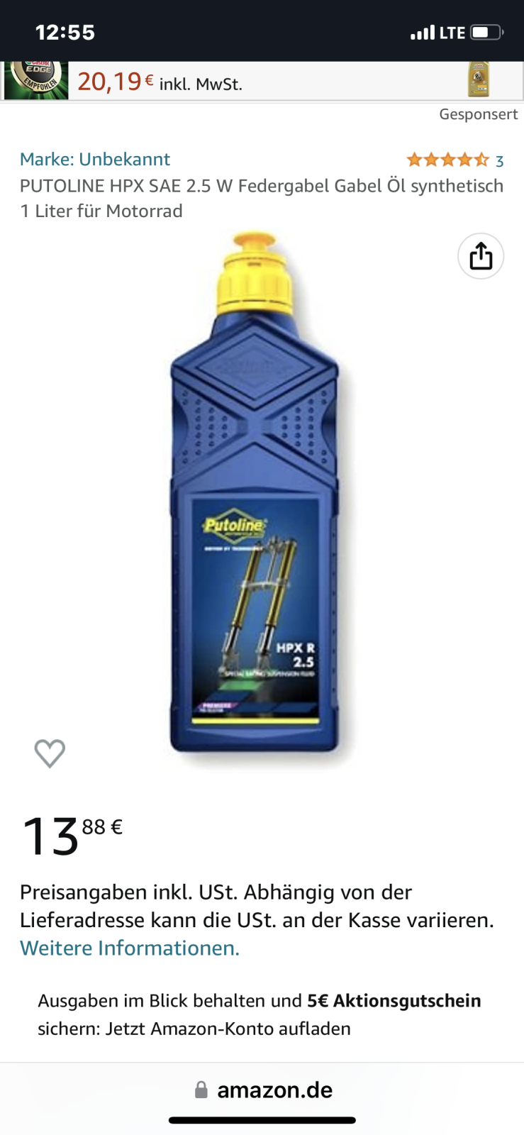

Mein Senf zum Thema Putoline. Wird definitiv besser, löst aber das Problem nicht vollständig, wenn’s bissel kälter wird (z.b. bei einstelligen plus Graden). Für bestimmte Fahrsituationen immer noch nervig. Sieht meine Freundin übrigens auch so. ;)
Ich nutze seit etwa 2 Jahren Putoline an beiden Bikes 9255E79E-36CC-4010-B64B-44A8869651C1.jpeg
Etwa 10%ige Besserung. Bei Minus Graden kam es bei längerer nicht Betätigung der Bremse zur Blockade aber bei der Orginal Flüssigkeit auch. Also ist es eine kleine Spielerei in meinen Augen. Habe mich an das Druckpunktwandern sooo gewöhnt das es mich mittlerweile 0 stört.

Ergebnis bei 2 oder 4-Kolben Bremsen nicht vermischen bei der Diskussion. Schreibt das bitte dazu um welche Version es sich bei euch handelt. Den Biketypen auf den Fotos nach zu urteilen dürfte es hier die 4-Kolben Version sein.

Genau so ist es bei meiner 4 Kolben auch. Sobald es unter 10° hat fängt das wieder an.
Ich fahre vorne Saint Sattel und hinten Shimano XT BR-M81002 Kolben Sattel. Vorne hatte ich nie Probleme. In Winter sobald Temperatur unter 5 Grad war kam es zum bekannten Phänomen. Nach umstellen vor 4 Jahre keine Probleme. Jetzt zieht Bremse hinten Luft bzw nach 6 Jahre sind O Ringe verschließen und es kommt zum Luft Polster Bildung im Geber.
XT Bremsen habe ich an zwei Räder und an beiden kommt zum Phänomen nur bei hinreichender Bremsen. Nach umstellen auf Putoline, keine Probleme mehr.
Bei neuen Bremsen werden ich sofort auf Putoline umstellen.
