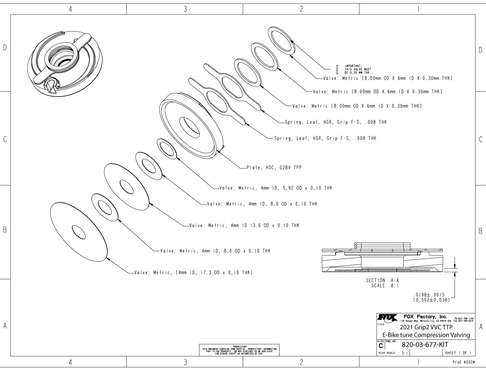

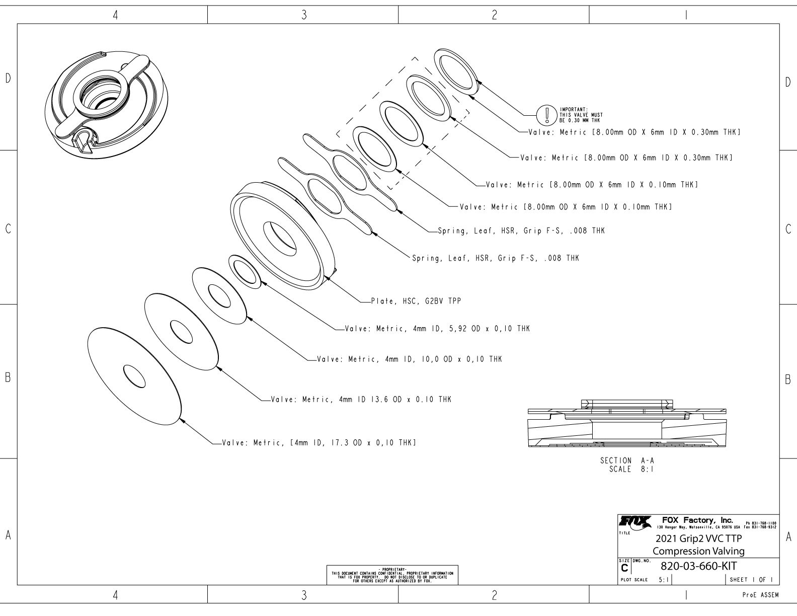

Für die Grip2 gibt es ein eBike Druckstufentune.
Das ist aber auf Wunsch der Bikehersteller softer als für echte Bikes.
Kannst du das noch mal ausführen?
Druckstufentunes Grip2 38 und 38 e-Bike:
38
38 e-Bike
