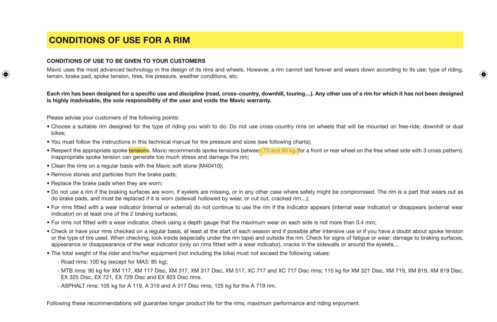

in einen technischen Manual von Mavic (2005) habe ich das gefunden, siehe Anlage.
Scheint aber so eine recht allgemeingültige Aussage zu sein (kleinster gemeinsamer Nenner). Bei vielen Rädern (insbesondere Systemlaufrädern) gehen die Angaben weit höher…
Bei heutigen modernen Felgen (kein super Leichtbau), kann man in der Regel mit 120kgf rangehen…
Das ist halt gerade keine moderne Felge.
Ja, ist klar. Hat mich trotzdem gewundert und könnte sich hier als Schwachstelle rausstellen, wenn man diesen Angaben folgt…
Zumindest würde ich dann das obere Limit 90kgf anstreben, bei 70kgf auf der Antriebsseite bleiben vermutlich links nur 40 übrig? Klingt nicht nach einem dauerhaft haltbaren Rad…
