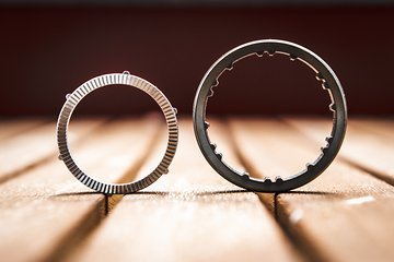

Ich sehe 2 Metal Ringe für 129,- Euro im Bild……
Was soll daran jetzt günstig sein?
naja, der Servicekit kostet UVP ja schon 99 / real 75
da müssen sie natürlich was drauf legen 😆
wobei die Stahl Dinger natürlich teuerer sind als Alu

Warum sollten die nicht halten? Klar, bei einer nabe mit vielen Zähnen wird theoertisch immer ein anderer belastet was somit beim Thema Dauerhaltbarkeit die Belastung pro Zahn reduziert nur geh ich mal davon aus, das die Lebensdauer auf einen Zahn ausgelegt wurde. Nur weil eine Nabe 1 Mio. Rastpunkte hat heißt das ja nicht, dass sich die Kräfte auf 1 Mio Flanken verteilen sondern nur auf recht wenig. alles andere ist rein technisch nicht möglich denn sonst müssten die zwei Gegenspieler mit Null Toleranz gefertigt werden was schlichtweg unmöglich ist.
Passt eins zu eins zusammen die inner Verzahnung (Freilauf) bei dt Swiss
Die Stirn Verzahnung kommt jefalls in freilauf- und Nabenkörper
seit Jahren ohne Probleme oder Verschleiß (freilauf)
Sieht aber auch irgendwie aus , wie das ochain System von inner ....nur halt ohne die Gummipuffer zwischen den Zähnen für die Übertragung
Am silbernen Innerring kommt die Kurbel Ran und am "dunkel" Außenring das Kettenblatt
Nur halt mit Interner Verstellung
