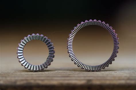

Genau... ich habe beide DT-Naben im Einsatz und bei den DEG Zahnscheiben ist der Durchmesser erheblich größer. Daher ist zwischen Standard wie du es nennst und DEG nichts kompatibel und daher passt dieses Update auch nicht in die "alten" Naben.
Links die "Standard" Zahnscheibe, rechts die DEG, um mal das Größenverhältniss darzustellen

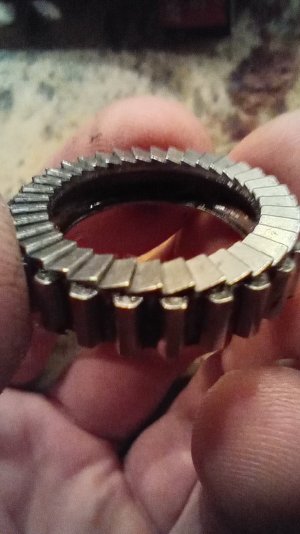

Dann stimmt aber das, was hier im Artikel steht gar nicht, oder?

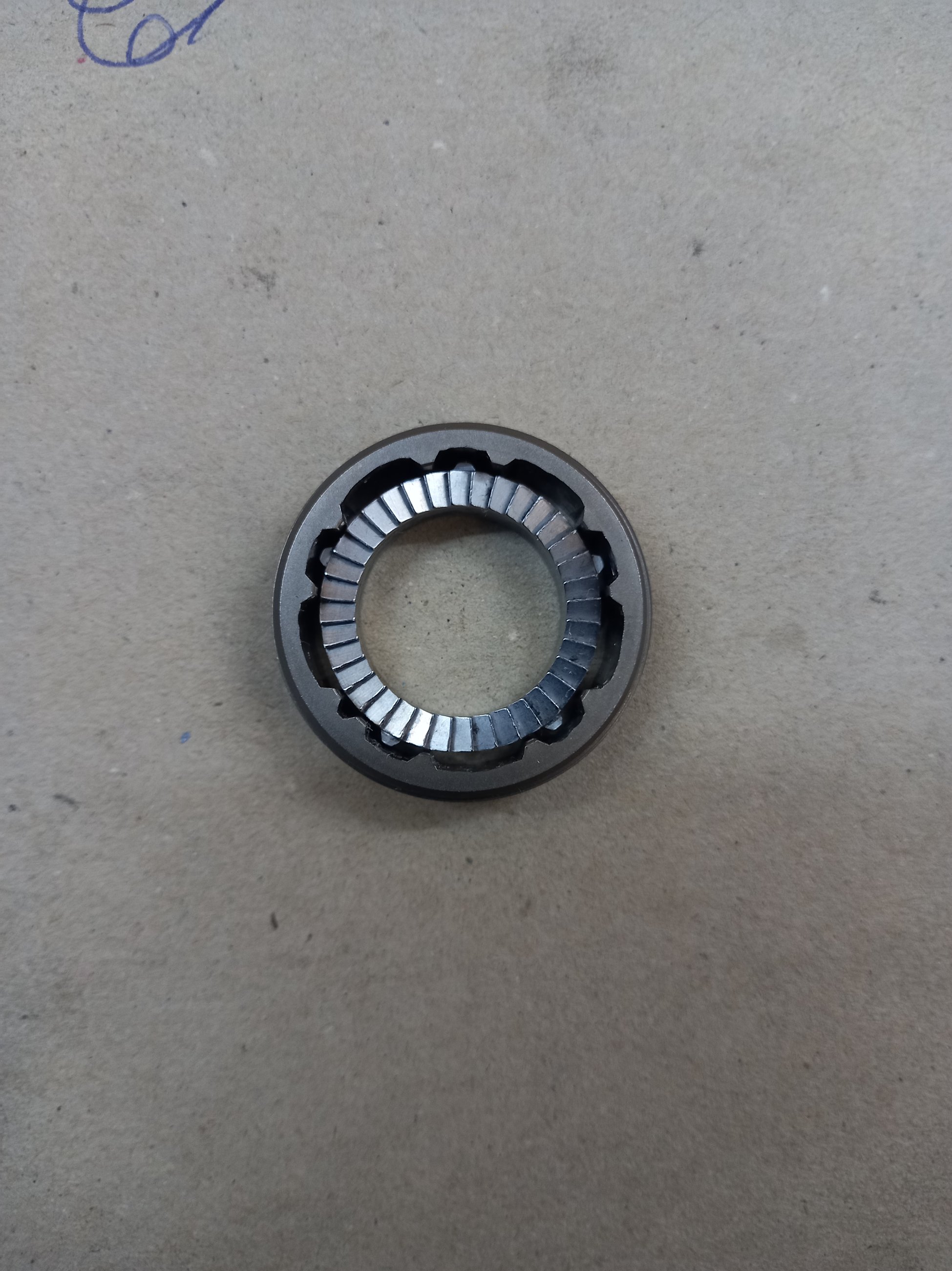

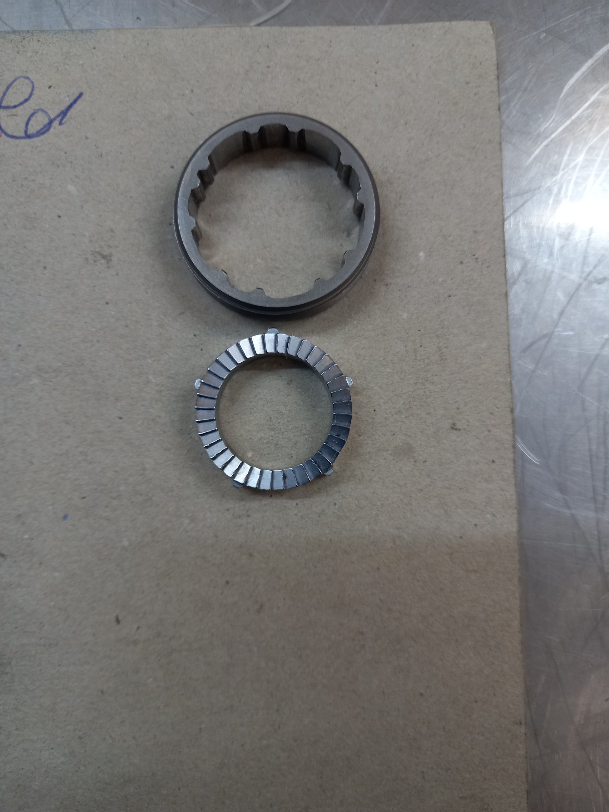

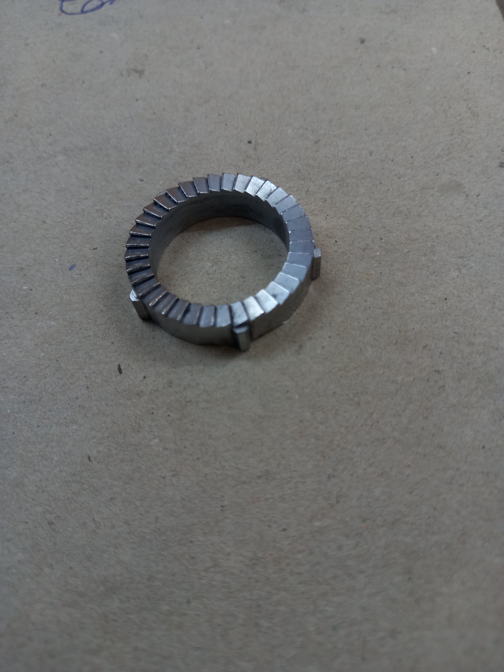

Hab jetzt mal bissl gebastelt und für das alte ratchet System mein eigenes DF gemacht. Hab 36t stahl ratchet und stahl Verzahnung die in die nabe geschraubt wird bearbeitet. Ein kleines 'gap' und ein großes 'gap'.0° grad habe ich mal weggelassen. Es ist schwer bei 26 außenzähnen die verzahnung gleichmäßig zu verteilen.. im montageständer und am Boden funktionierts. Morgen wird mal im bikepark getestet. Mal schauen ob es haltet...

😯Dat kommt aber nicht aus dem 3-D Drucker...
Wie hast du die Nasen auf das Ratchet Dingsi gezaubert 🧐
