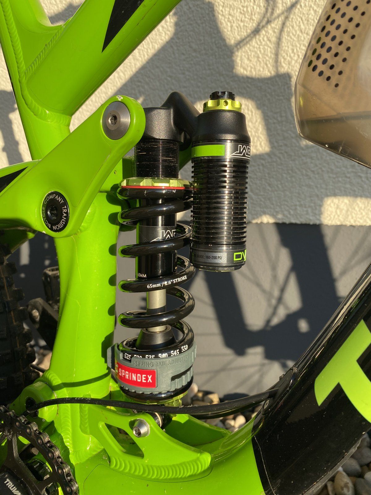

Ich habe einen Jade 205/65 Trunnion in einem Transition Patrol mit einer 500-550er Sprindex Feder
Fahrfertig ca. 91kg...
