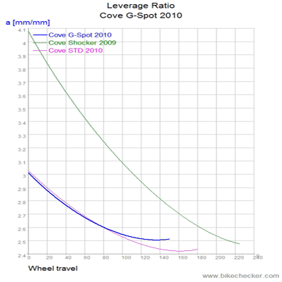

Bin auf der Suche nach einem neuen DĂ€mpfer fĂŒr mein Cove.
Fuhr erst eine Rocko Air und jetzt eine 053, beide DĂ€mpfer nutzen den Feder Weg nicht aus, bei max 46mm ist Schluss (DĂ€mpfer sind 200x57).
Bin auf der Suche nach einem verfĂŒgbaren und nicht allzu teuren DĂ€mpfer auf den JADE gestoßen wĂŒrde der in Rad passen.
Dabei seit
24. November 2014
Punkte Reaktionen
345
Was du auch noch nehmen könntest, wĂ€re ein gebrauchter Fast holy grail. I'm Markt sind die sehr gĂŒnstig, obwohl NEU eigentlich teuer

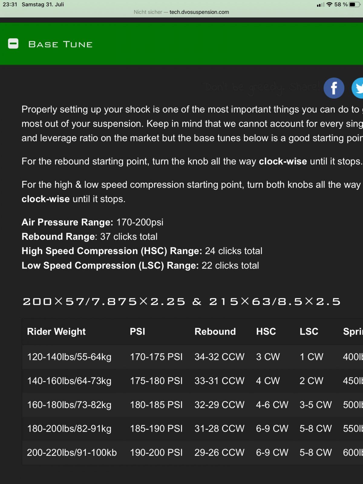

Hallo,
hab den DĂ€mpfer mir jetzt auch zugelegt.
Meine Frage ist wie viel Klicks man bei den ganzen RĂ€dchen den hat
Also wie viele Klicks
Hsc Lsc und der Rebound haben
Oben
