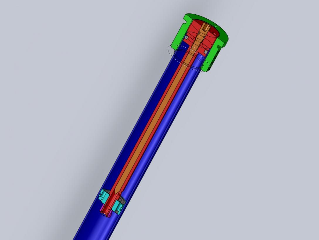

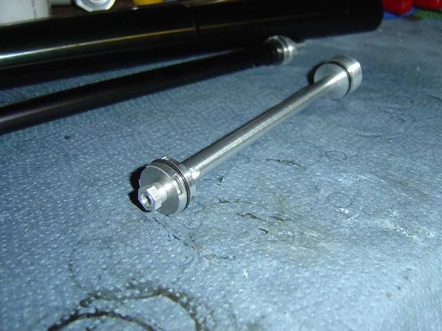

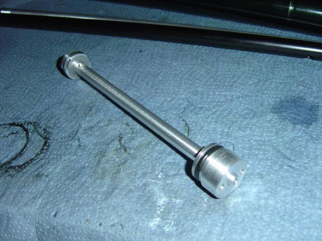

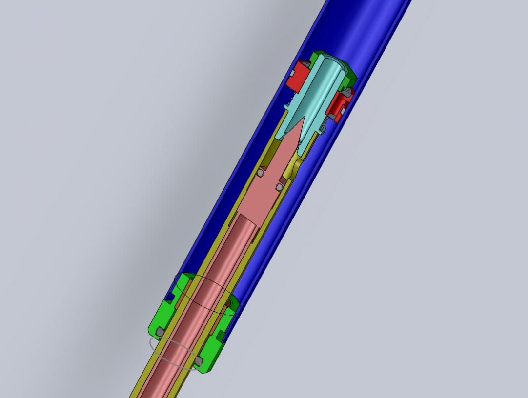

paar fakten,
ls druck und zugstufe extern einstellbar
hs druck und zugstufe intern über shims
progression über ölstand in kartusche
gewicht minus 200g
die grössten vorteile zur meinem anderen projekt ist das man die hs druckstufe schnell abändern kann, da man dafür nur die verschraubung in der topcap lösen muss und dann an sie shims kommt. der andere vorteil ist man kann zur schmierung mineralöl verwenden was bessere schmiereigenschaften hat wie dämpfungsöl.
die gabel wird so aufgebaut sein das auf einer seite die feder ist und auf der anderen die dämpfung. zum schmieren wird jeweils 40ml öl in die tauchrohre kommen, in die kartusche zur dämpfung 80ml.
vielleicht bau ich in meinen nächsten projekt einen trennkolben über den kolben der druckstufe ein, dann könnte man den daraus entstehenden agb mit luft befüllen, ausserdem könnte man dadurch ein aufschäumen des öl´s verhindern. nachteil wäre halt das man die hs druckstufe nicht mehr soleicht abändern könnte.

hab die kartusche heute in eine 888vf eingebaut. die gabel hat fast kein losbrechmoment mehr und fühlt sich auch wirklich sehr gut an. wenn man überlegt das dies die schlechteste 888 war wo man nix einstellen konnte, ist das schon ein enormer sprung in sachen performance. wenn das system eine zeitlang im einsatz war werde ich nochmal einen fahrbericht online stellen.
wenn jemand fragen dazu hat, nur her damit.

Der erste Entwurf sieht schon mal ganz ordentlich aus. Um deine Arbeit optimal nutzen zu können, habe ich ein paar Anmerkungen.
Ich befürchte, dass die O-Ringe (wenn ich richtig gesehen habe) auf dem Zugstufenkolben nicht lange halten werden. Durch die Reibungswärme werden diese gleich verschlissen. Du kannst dir
"billig" Gleitringe aus einem Streifen Teflon basteln.
Eine breite Nut in den Kolben drehen, das Teflon auf den Umfang zuschneiden, drauflegen und einbauen. Für Abdichtungen auf der Kolbenstange kann ich sonst Nutringe empfehlen. Diese Halten um einiges mehr aus als O-Ringe und dichten auch besser.
Der Sinn einer Kartusche liegt in der Trennung Öl-Luft. Damit das Öl nicht schäumen kann. Dies ist notwendig, damit sich die Dämpfungseigenschaft nicht während der Fahrt ändert. Daher solltest du, wie du schon erwähnt hast, den Trennkolben einbauen.
Bitte bedenke auch, dass ein bestimmtes Ölvolumen notwendig ist, um die Kartusche bei Wettkampfeinsätzen zu kühlen. Geringeres Volumen wird schneller warm. Je höher die Temperatur, desto geringer ist die Dämpfungseingenschaft vom Öl.
Gutes Gelingen! Weitermachen.:daumen:

ich habe die konstruktion zuerst mit einem nutring zur abdichtung der kolbenstange gemacht, meine überlegung ging aber in die richtung das nutring nur in eine richtung abdichten, evtl. würde durch den unterdruck beim einfedern auf der kolbenstangenseite die kartusche über den nutring luft ziehen. ansonsten wäre ein nutring schon besser, aber man muss auch bedenken das es sich hier nicht um eine maschine handelt die 24 stunden im einsatz ist. von daher ist der einsatz eines o-ring für mich unbedenklich. das optimale zum abdichten an dieser stelle wäre aus meiner sicht
http://tss.trelleborg.com/com/www/media/_newmedia/pdfs/piston017t019_ger.pdf
aber es soll ja noch in einem bezahlbaren rahmen bleiben.
das ölvolumen sollte ausreichend sein was eine erwärmung angeht.

Wäre es sinnvoll die Zug und die Druckstufe auf einen Kolben zu bauen ?? (statt dem Rückschlagventiel Shims aufsetzen)
würde gewicht sparen !!!
ps was ist aus deinem Dämpferprojekt geworden habe nur 2 Bilder gefunden !!
mach bei der 888 eigentlich nix mehr, die boxxer race bietet eine bessere basis.
man könnte theoretisch schon die druckstufe auf das midvalve legen. aber dann beeinflusst zum einen die zugstufeneinstellung die druckstufe, zum anderen hat man keine einstellbare lsc. ein abändern des shimstack wäre auch nur möglich wenn man die komplette gabel zerlegt. ausserdem könnte ich mir vorstellen das es probleme mit der kavitation gibt.
