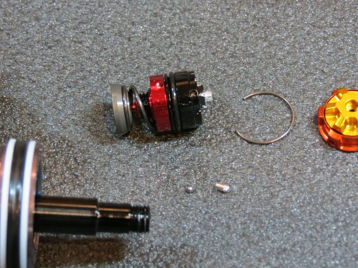

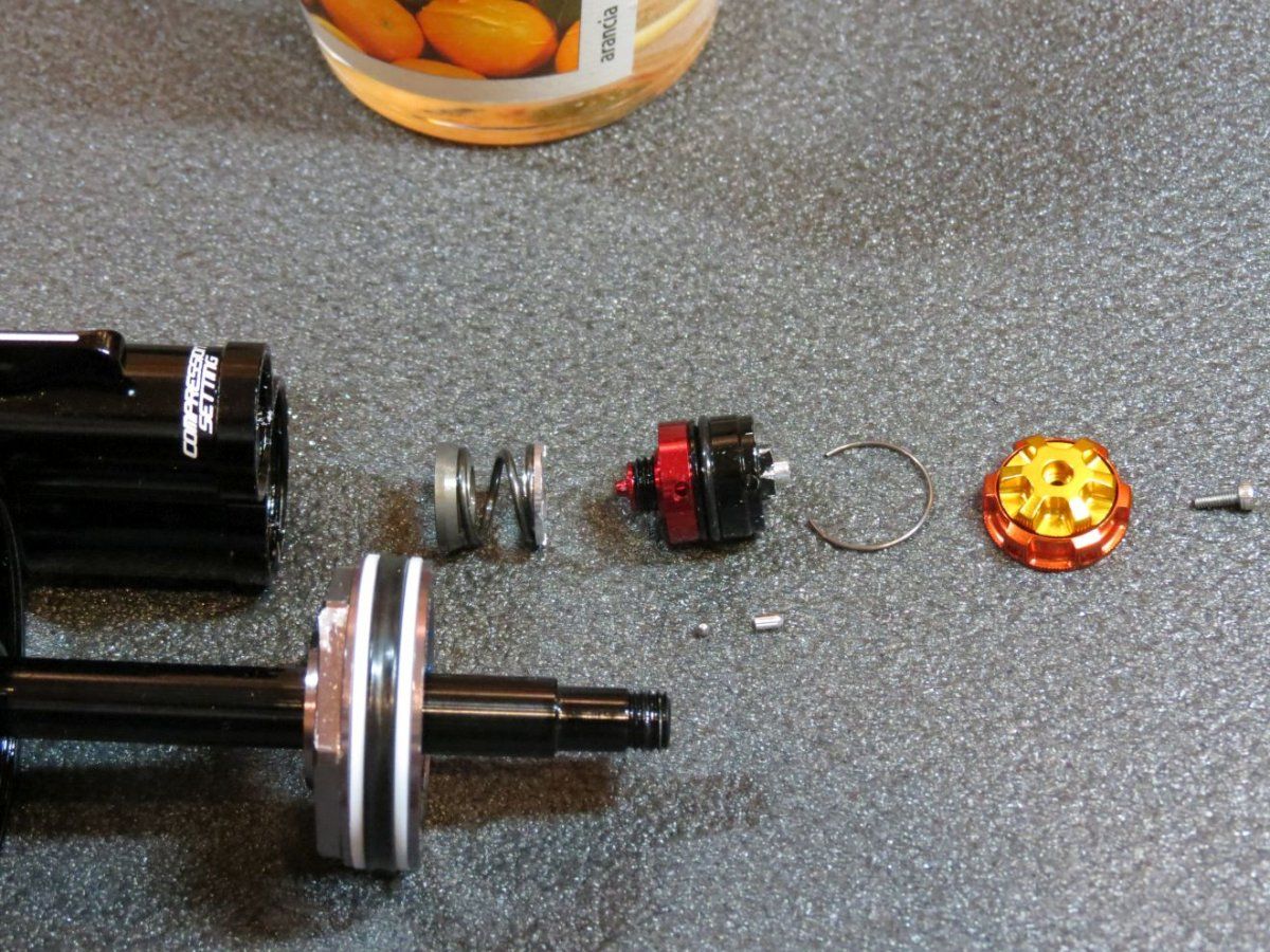

Danach kommen diese Teile der Dämpfung zum Vorschein:
Innen berfindet sich eine rot eloxierte Nadel, die durch den goldenen Einsteller rein- und rausgeschraubt werden kann (Lowspeed Druckstufe).
Außen befindet sich ein ebenfalls rot eloxierter Ring auf einem Gewinde, welcher durch den orangen externen Versteller rauf- und runter bewegt wird (Highspeed Druckstufe).
...der rote Ring drück auf die Feder, welche wiederum auf die Shims des Ventils unten im Piggyback drücken und damit die Dämpfung verstärken.

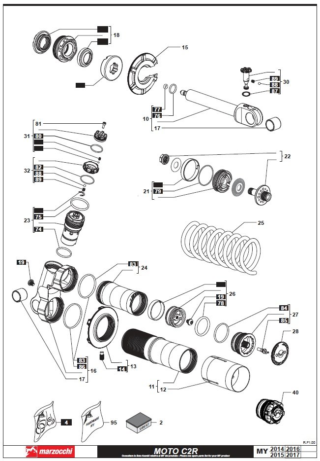

Hat eigentlich einer eine Alternative für die Stauabstreifer Dichtung? Service kits gibts ja praktisch nicht mehr zu kaufen und meine ist gerissen
Das liegt nicht nur an Fox.
Original Marzocchi Dichtungskits sind schon immer außergewöhnlich teuer. Beim C2R kommt dann noch die Sonderdichtung von SKF dazu, die lassen sich den Spaß immer sehr gut bezahlen.
Welche Dichtung ist gemeint?
