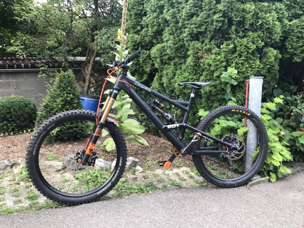

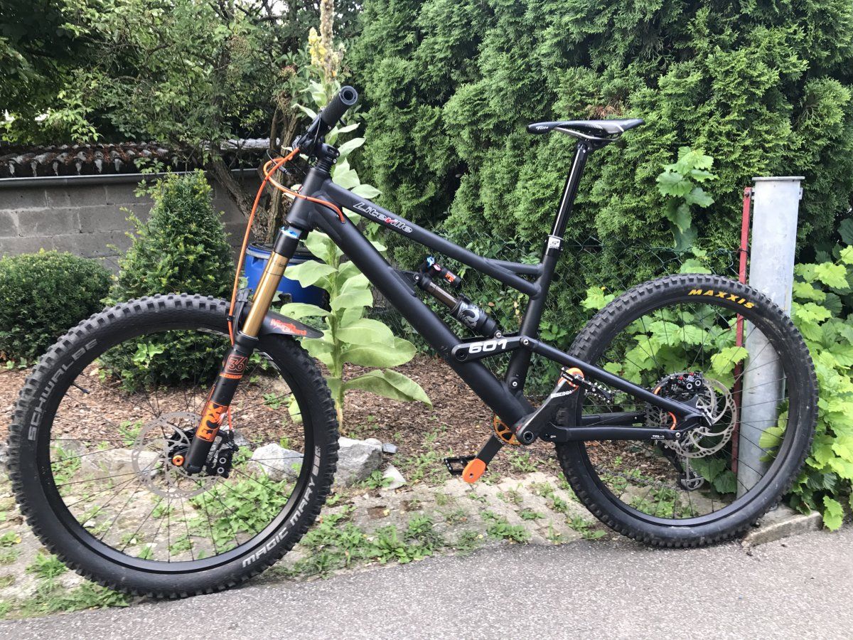

Optisch ist die Stütze schon mal top. Die meisten anderen "Kandidaten" sehen aus wie ein Wienerli im Hot Dog Brot gesteckt.
Ich hab mir nichts gefallen lassen und bin auch voll durch :-) inkl. neuem Campagnolo Zug, Luftdruck und Drehmoment.
Läuft smooth
Stütze ist gekürzt, 6mm spacer musste rein , ansonsten volle Ausnutzung .
Gruß Oli Anhang anzeigen 625635Anhang anzeigen 625636
