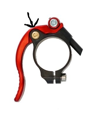

Hallo zusammen, mir fehlt seit gestern bzw. ist es mir gestern aufgefallen die Schraube am Hebel! Kann mir mal bitte einer sagen was das für eine schraub ist?
Gruß,
