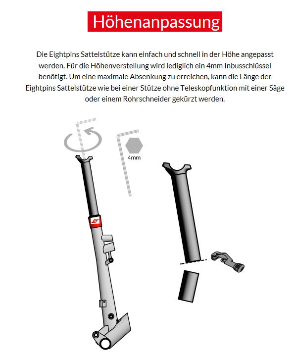

Verstehe ich das richtig, dass ich zumindest bei der Variante ohne Setback den Sattel demontieren muss, um die Sattelhöhe/Auszugshöhe anzupassen? Das ist für mich alles andere als schnell und einfach. Jetzt könnte man sagen, dass man das eh nur einmal macht. Bei mir/uns ist das anders. Meine Frau und ich tauschen öfter die Räder (gleiche Rahmengröße, Schrittlänge jedoch ca. 5cm unterschiedlich). Das ist mit Sattelklemme recht einfach, bei der neuen Stütze sehe ich das als ziemlichen Akt an, bis der Sattel wieder richtig eingestellt ist. upload_2016-9-5_10-27-59.png

@alex_bruchpilot
Du kannst das Rad doch für die Person mit der größeren Schrittlänge einstellen und dann die Absenkfunktion nutzen, für die Person mit kleinerer Schrittlänge. Ich glaube schneller geht es nicht - auch wenn die kleinere Person dann beim Ausfahren auf die richtige Höhe achten muss.

Ja, machst noch ein Seil (Angelschnur?) für die kurze Länge zwischen Sattel und Rahmen dran, zum Ein- bzw. Aushaken. Dann findet man den max. Auszug immer "blind" und rastet bem draufsetzen in die nächste Position ein. bei so feinen Raststufen sollte das passen.
1a Idee!:daumen:
Und wenn der Sattel abgesenkt wird rollt sich die Schnur sogar von selbst auf der Nabe auf...
