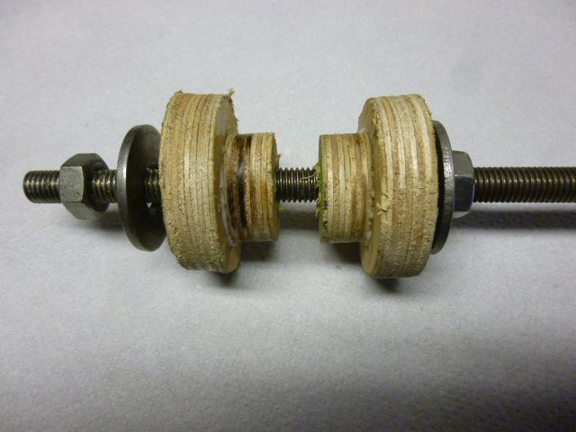

naja, soweit würde ich jetzt nicht gehen, da wollte ich grad gar nix zu sagen, ich kenn auch ein paar fahrradläden, die kein einpresswerkzeug haben... :lol:
Oje, und ich dachte wir wären in Westeuropa und nicht im Ural.
Und ein Radladen ohne Einpresswerkzeug wäre nicht "mein" Laden.
Sowas kann man sich für ein paar Euro Materialkosten sogar selbst bauen.
Also, ich glaube schon der Matthias weiss sich für 4 Euro so ein Teil zu basteln.
Sein FSR Thread zeigt ja wohl,er ist nicht unbegabt.
Und des macht ja dann auch keinen Lärm um die Schalen einzupressen,wenn die Kids schlafen.
Ich habe auch so ein Teil gebastelt. Nur aus Alu statt Holz. Funktioniert aber nicht gut. Die Schalen können trotzdem schräg werden, weil solche selbstgemachten Werkzeuge im Gegensatz zu den Profiwerkzeugen die Pressebenen nicht parallel führen. Da ist die Fläche der Muttern das einzige, was die Sache parallel halten soll. Kann funktionieren. Muss nicht.
Ich nehme weiter meinen Eichenhammer. Ich kann damit umgehen. Das werdet ihr jetzt leider aushalten müssen. ;) :rolleyes:
