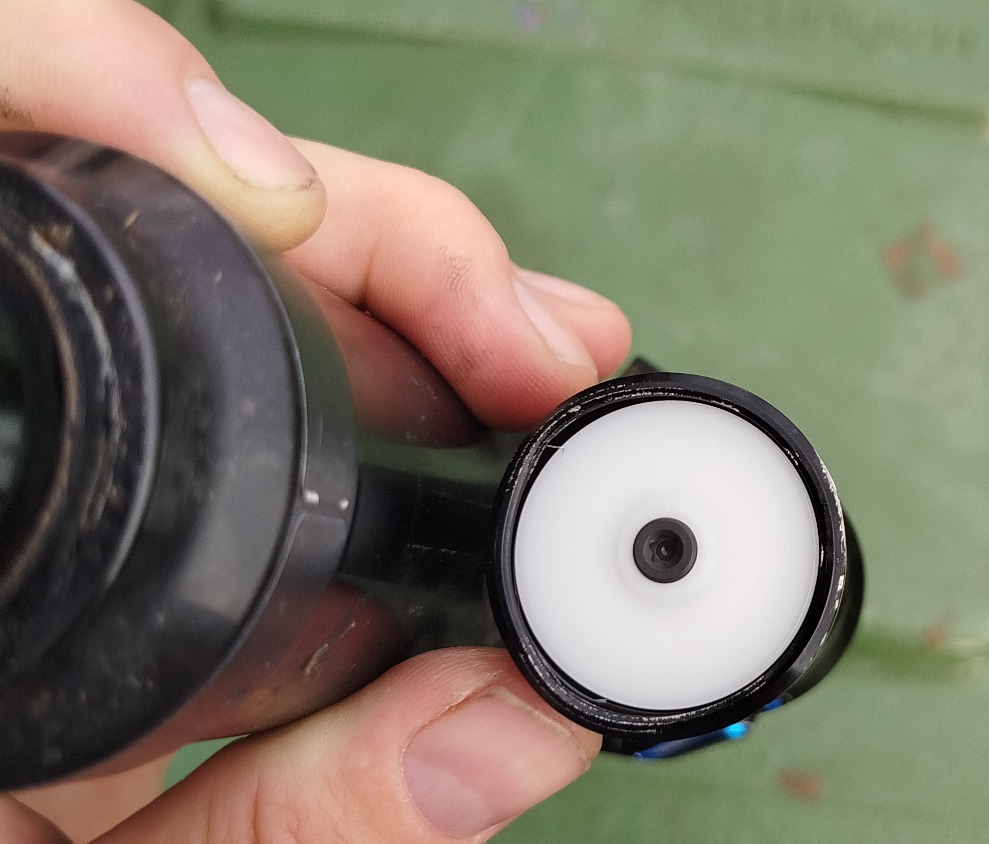

Hallo zusammen,
mir hat es gestern die Endkappe vom Piggy Back an meinem Super Deluxe Ultimateim Bikepark weg geschossen.
Nun die Frage, ob jemand das schonmal hatte und es repariert hat.
Hab schon gesehen das es da theoretisch Ersatzteile gibt. Theoretisch, da die auf Bikecomponents nicht lieferbar sind.
Viel wichtiger wäre natürlich erst einmal, warum es die weg geschossen hat. Druck lag davor als auch danach bei ca. 160 psi (325 psi max erlaubt).
Klar, ganz offensichtlicht 0 psi. Wie konnte ich auch nur messen statt mir hier im Forum erzählen zu lassen was Sache ist.
Das ist die Feder-Luftkammer, was du da an der Pumpe hängen hast, nicht die IFP Kammer du Profi. Der IFP-Druck ist mit der Dämpfung verbunden und hat nix mit der Luftfeder zu tun.
Die IFP Kammer sorgt für den nötigen Ausgleich, wenn der Dämpfer einfedert und damit dann Öl von der Kolbenstange verdrängt wird. Ohne eine solche IFP Kammer hättest du einen dauerhaften Lockout.
Was du jetzt hast, ist eine Dämpfung, deren Öl zu viel Volumen zur Verfügung hat, weil die IFP Kammer leer ist, aka 0psi Überdruck herrscht.
Das Ventil für den IFP-Druck wäre an der Kappe gewesen. Dass man am IFP quasi schon vorbeischauen kann, sollte irgendwie klar machen, dass weder Druck drauf ist, noch das Öl beim Durchfedern im Dämpfer bleiben würde 🤣

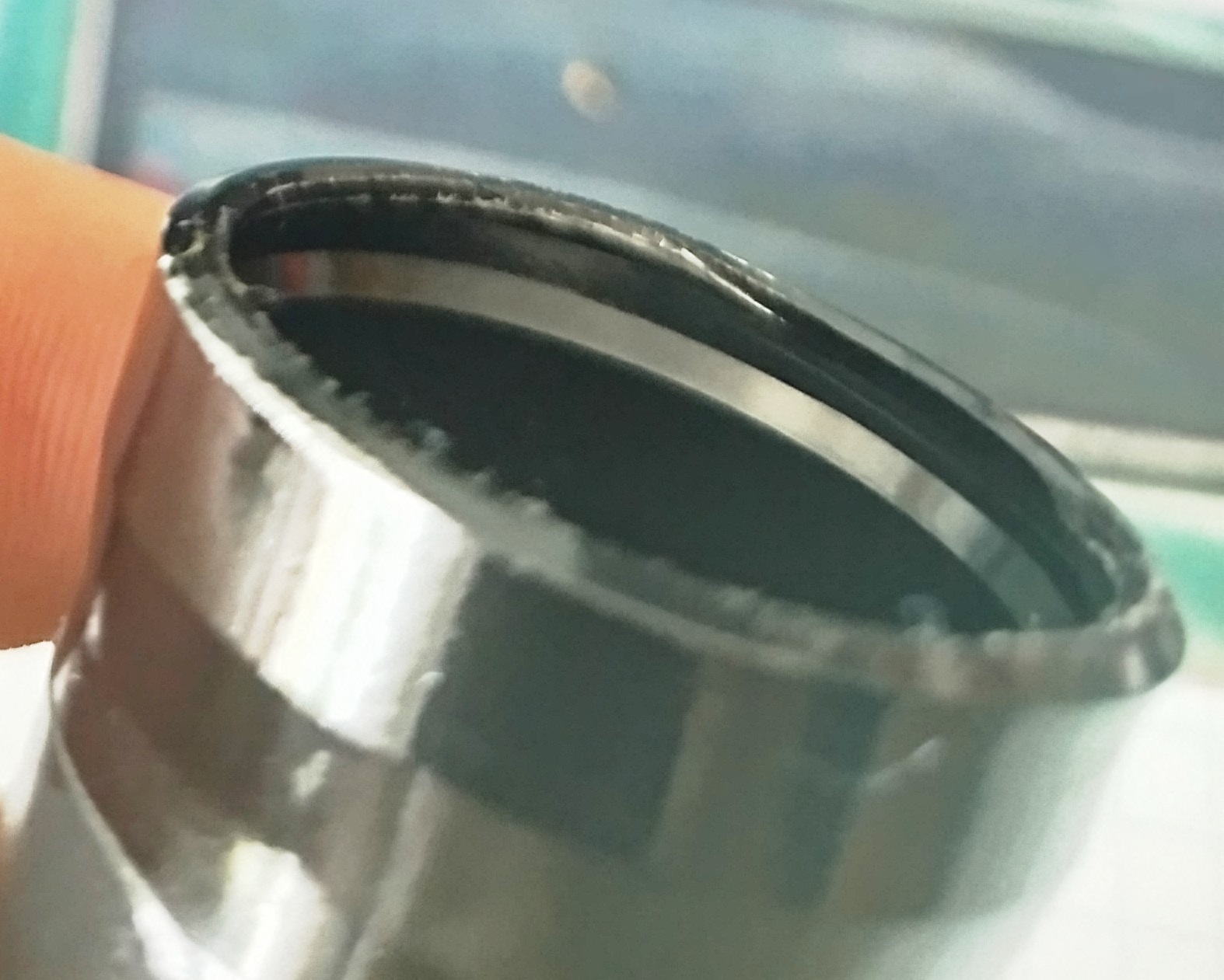

Wild.
Mir waren die Sicherungsringe des IFP-Endkappe schon sehr oft suspekt. Die sitzen doch etwas locker. Ganz oft hört man beim Aufpumpen des IFP Drucks dann nochmal wie die Endkappe den Sicherungsring in der Nut verschiebt.
Ist der AGB verformt oder sieht es auf dem Bild nur so aus?
Wild.
Schätze das es den durch das raus sprengen verformt hat. Irgendwie muss der Sicherungsring ja raus kommen.
Vielleicht wurde der Piggy auch durch einen Sturz beschädigt (siehe auch Schürfspuren am äußeren unteren Rand des Piggys) , sodass er unrund wurde und der Sprengring nicht mehr richtig saß.
Warum auch immer jeder einen Sturz rein interpretieren muss ist mir echt schleierhaft. Bilder leider so lala aber man sieht am Original schon ganz deutlich, dass da von unten ordentlich Druck auf die Flanken kam bis die halt nachgegeben haben.
Dämpfer war/ist sicher alt und hat noch nie einen Service gesehen. Jetzt ist er halt kaputt. Ersatz ist sicher günstiger als den mit Sram Teilen wieder fit machen zu lassen. Wenn man nicht weiß das auf dem Piggy Druck ist sollte man da auch eher die Finger davon lassen. Evtl wurde da einfach immer wieder Schmieröl in die Luftkammer gekippt das sich dann langsam mit dem Dämpfungsöl vermischt hat, bis halt iwann zu viel drin war. Deswegen bringt es auch recht viel alle 2 Jahre einfach mal das Dämpfungsöl tauschen zu lassen wenn man es nicht selbst kann. Schaden sieht auch so aus als wäre der IFP in den Anschlag geknallt, da sich Öl nicht komprimieren lässt -> Boom. Oder Öl ist schon hinter den IFP gewandert.... .

Wie dem auch sei, der wird jetzt massig Luft gezogen haben, wodurch man nicht mehr so einfach überprüfen kann, ob zu viel Öl drin ist.
Um einen neuen AGB, Sicherungsring und AGB-Endcap + Service wirst du wohl nur mit einem komplett neuen Dämpfer drum rum kommen.
