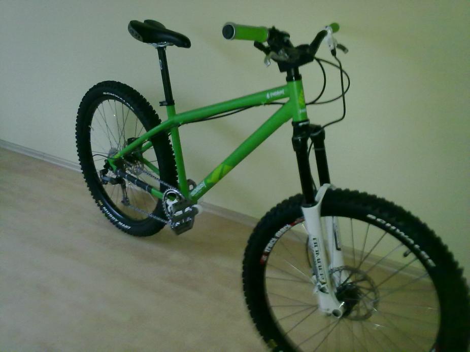

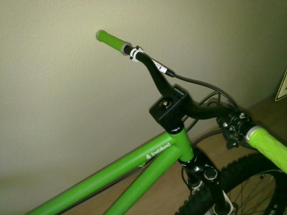

So fast fertig... Auf dem letzten der unscharfen Bilder sieht man das der 2,5MM wenig Abstand zur Gabel hat. Wie wenig darf es eigentlich sein?
oh oh, das sieht verdammt knapp aus, zu knapp imo ....
Edit: hab mal bei mir nach geschaut (Onza 2.4" und MZ 55 RV)
jede Menge Platz, so sollte es sein ;)
Der Reifen in der Gabel sieht sehr knapp aus!
Dein Rad schaut gut aus, macht super was her mit den Griffen in Rarhmenfarbe!
