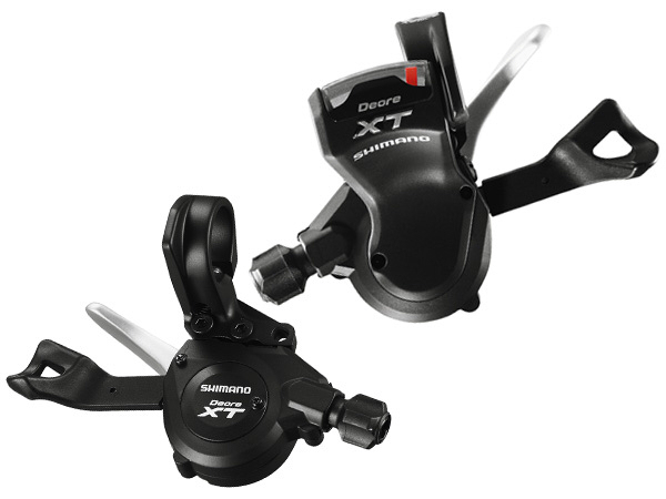

XT Umwerfer gibt es auch in 2fach, oder SLX. Die XT Shifter kann man doch in verschieden Positionen an der Schelle befestigen.
Ja, die XTR stufenlos und die XT älter in zwei Stufen, neu auch stufenlos. Wenn du noch ältere hast, dann nicht.
alt:
neu:

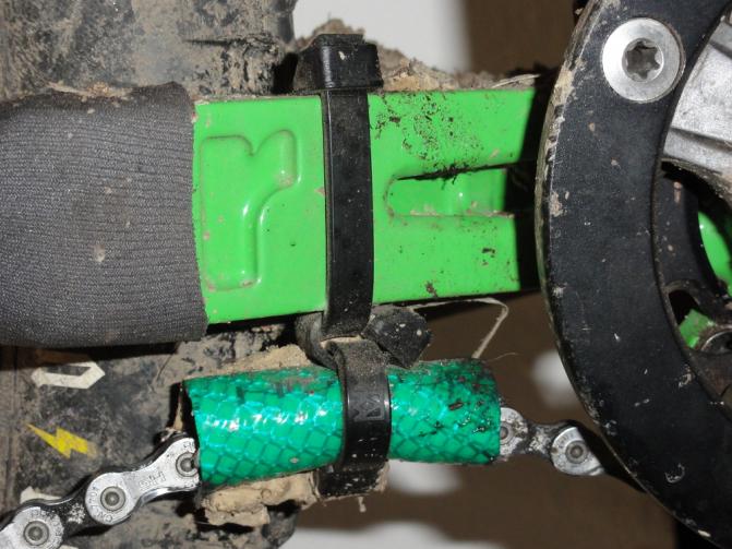

nö, ich wollt was sehen (Kefü). Konnt ich aber nich - trotz Brille!:D
dass das bild nicht pralle ist, war mir schon klar. darum hab ich's ja als text noch beschrieben.
jetzt müsste es besser sein (grün und schwarz ist's aber immer noch ;))

(für den dreck bitte nicht mich sondern das derzeitige shitwetter verantwortlich machen :D)

3 Kabelbinder, damit das ganze frei drehbar / flexibel ist?
genau deswegen. hatte anfangs den gartenschlauch direkt an der kettenstrebe fixiert. das hat nicht so gut funktioniert. hat man v.a. beim rückwärtstreten gemerkt, und manchmal hat es auch ein wenig gerattert. seit ich den mittleren kabelbinder-ring dazwischen gemacht habe, bemerke ich im besten sinne gar nichts mehr von dem ding.

:daumen: Klasse gelöst. Allerdings hatte ich mich schon in natura darüber gefreut.
Ich habs am Enduro genauso, nur mit längerem mittleren Kabelbinder, ist dadurch vorne super 2-fach 22-36 schaltbar.
Muss bei Gelegenheit mal Bilder machen - bei meinem Sohn habe ich den Gartenschlauch mit zwei Metallringen* als Gelenk befestigt. Schaltet einwandfrei, keine Klagen!

* m.E. ideal sind Fitschenringe - also die Unterlegringe, die man in die Bänder von Zimmertüren unterlegt, um sie etwas zu heben; sind schlanker als U-Scheiben.
Lord Shadow, optisch oder funktionell furchtbar? Meine Lösung ist auch nicht schön, funktioniert aber so gut dass die im Prototypenstadium verbleiben wird...
