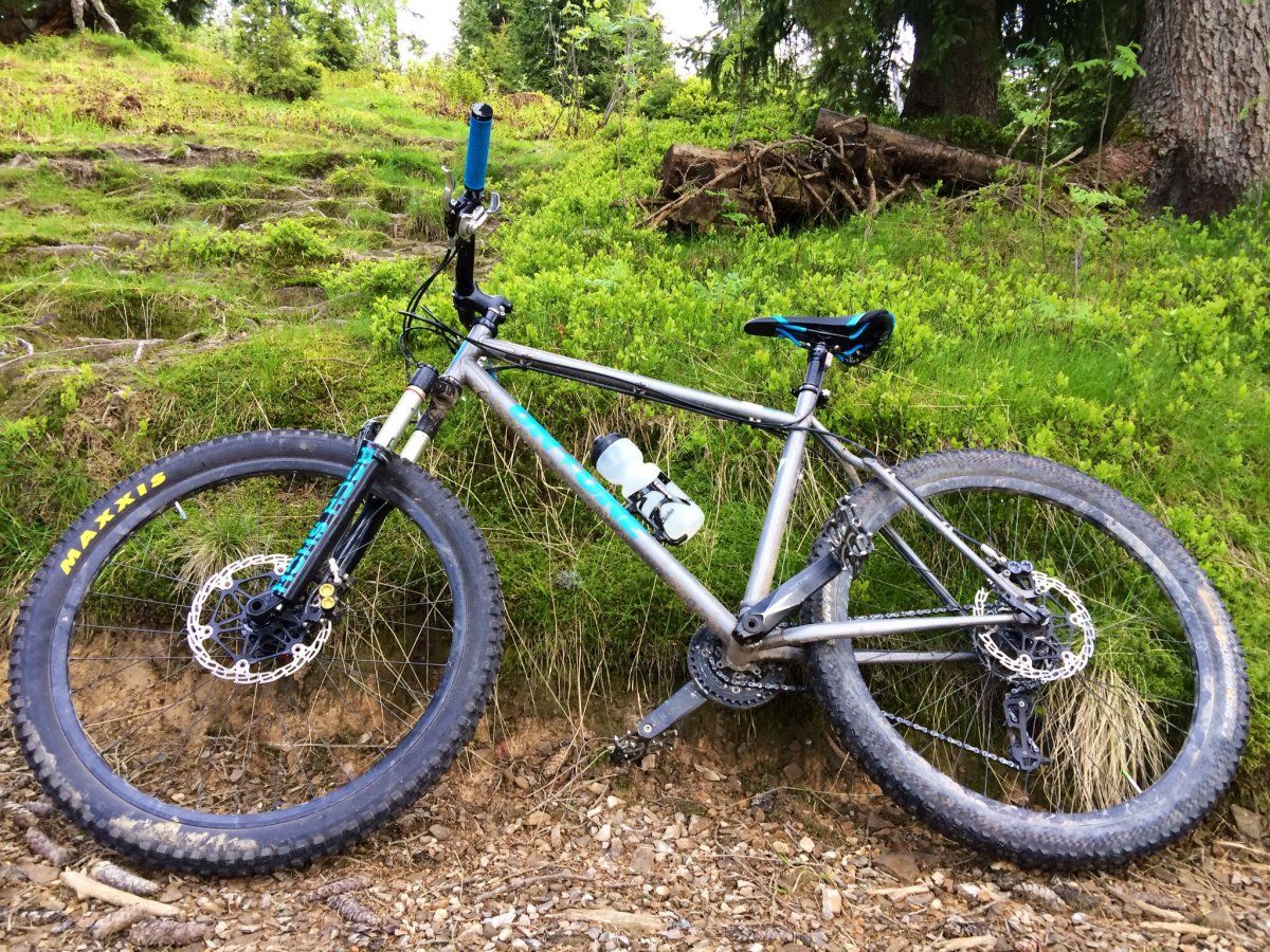

Fast fertig.
Nicht vom Vorderrad und der kleinen Scheibe erschrecken lassen. Da kommt noch was stabileres ;)
Der Dirt Wizard passt wie geplant ebenfalls rein.
Ein paar Kleinigkeiten hätte ich anders machen sollen, z.B. Zugführungen für durchgängige Zugverlegung.
Das Fahrverhalten ist wie gewünscht.
Treppen hochfahren geht jetzt auch :D (nicht dass ich das sonst wirklich geübt hätte).
Zur Megavalanche kommt noch eine Lyrik DH statt der Revelation rein. Lenkwinkel dann 63°.
