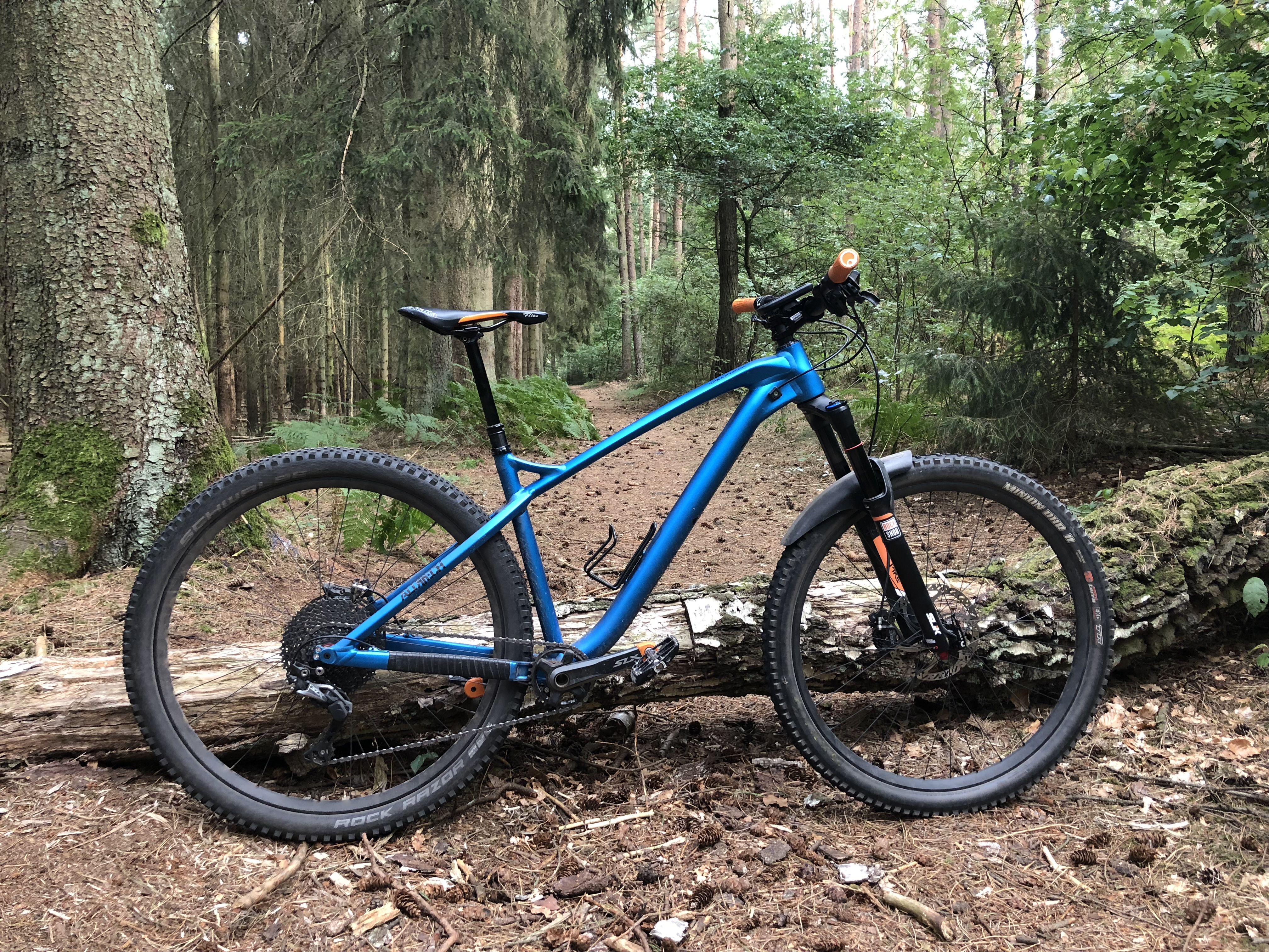

Mit schickem Alu-Rahmen: Alutech Cheaptrick. :daumen:
