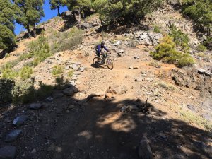

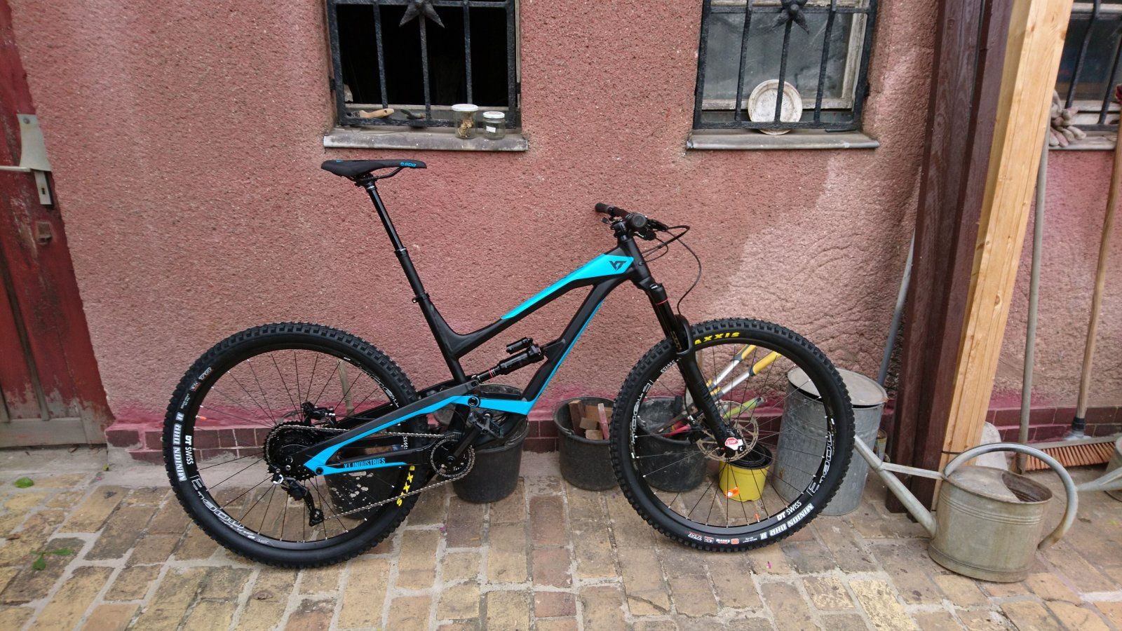

Ja. Wenn du aber gerne den Sattel sehr hoch einstellst, und dabei noch weit vorne sitzen willst, ist es nix. Siehe Bild - ich mag den Sattel ca. 2cm höher als meine Schrittlänge, mehr brauche ich nicht. Mehr geht auch nicht.
Perfekt ist es aber nicht . Aber besser als es auf dem Bild aussieht - mittlerweile mit SD Coil und 210er Stütze.

:D wie gut ich dieses Bild kenne! Einfach genau dasselbe wie bei meinen Rädern - dezente Sattelüberhöhung, und man sitzt gefühlt auf dem Hinterrad. Aber geiler Trail!

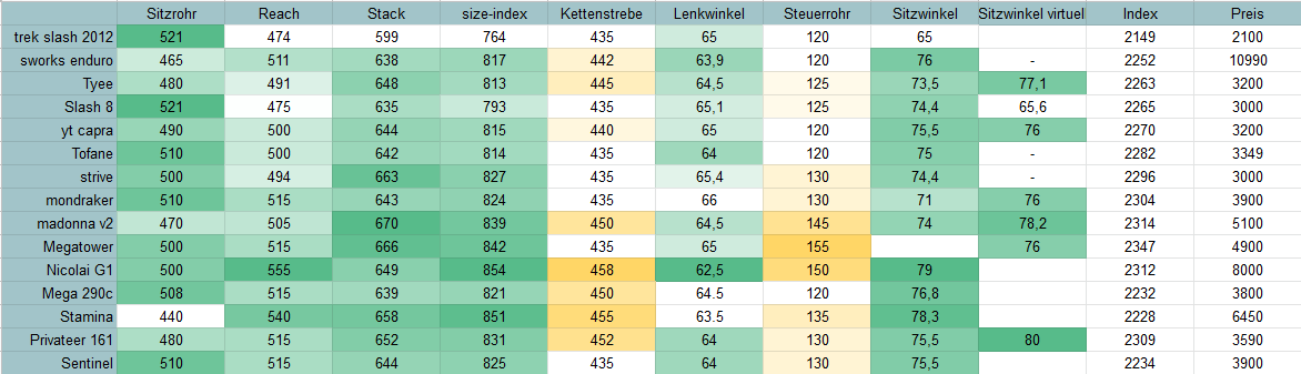

Falls es euch interessiert, hier meine Tabelle mit den Geometrien:

Die Sitzwinkel solltest du nochmal prüfen, da passt einiges nicht. Zwischen Megatower und 161 liegt bei deinem Stützenauszug eine kleine Welt. Das Capra hat auch nie im Leben 75,5 realen Sitzwinkel. Glen ist steiler als einige in der Liste. Slash und Megatower würden bei mir z.B. wegen des flachen Sitzwinkels rausfallen und ich habe weniger Schrittlänge als du. Ist natürlich auch ein bisschen persönliche Präferenz, aber für mich funktionieren steile Sitzwinkel in Kombination mit nicht zu kurzen Kettenstreben am Besten.
