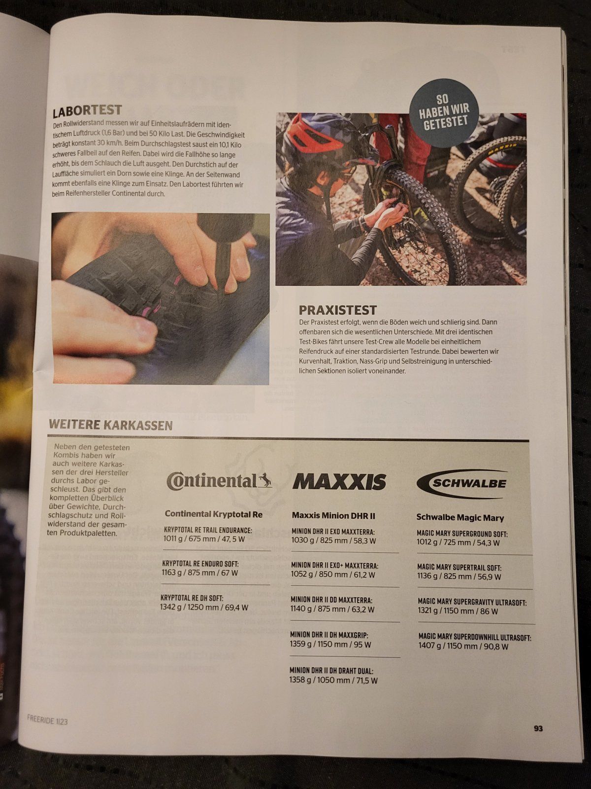

Gab's eigentlich in einem der Magazine schon Vergleichswerte beim Durchschlagschutz zwischen Super Gravity und den neuen Conti Enduro/Downhill?
Überlege zwischen Betty in Super Gravity oder einem Krypto Re in Enduro oder DH.
Aber bei dem Gewicht der Conti wird da erst der DH gleichauf liegen mit dem Super Gravity vermute ich. Enduro ist ja ziemlich leicht im Vergleich und im Bereich von Super Trail.
In der aktuellen Freeride
Ich wage aber zu bezweifeln, dass exo den gleichen Durchschlagsschutz bietet wie super trail ;)
Schwalbe super trail und conti enduro sind schon sehr ähnlich vom Durchschlagschutz nach meinem Empfinden. Mir reicht beides am enduro. Schwalbe fahre ich vorne und conti enduro hinten.
Lt. Test macht es eher wenig Unterschied ob man zu super gravity oder irgendeiner anderen x-beliebigen Karkasse greift. Außer conti dh der schneidet am Besten ab
@Dr.Dos : hast du irgendwo Details, wie der Durchschlagstest durchgeführt wurde? Wäre spannend zu erfahren, was der Unterschied zum anderen Test ist. Ich vermute mal, Gewicht und Fläche.
EDIT: sehe gerade, dass im anderen Test nur das Gewicht erwähnt wird, aber nicht die Fläche.
Durchschlag wahrscheinlich schon. Gegen Durchstiche sind Conti und Schwalbe besser wegen der Nylon Schicht. Aber der Apex am Rand bei Super Trail ist ungefähr 1cm und nicht besonders massiv. Bei Conti zwar bisschen mehr aber immer noch keine wahnsinns Unterschied.
Was vielleicht hilfreich gewesen wäre an den Test, wenn sie nicht sie Magic Mary sondern die Big Betty getestet hätten.

Bin gerade etwas überrascht, dass das Rollwunder Kryto Enduro schlechter rollen soll als der DHR MT DD.
also bei uns so im richtigen Leben auf Asphalt und Waldboden ist der DHR MT einer der "nicht für ne Kiste Bier fahr ich den nochmal"-Hinterreifen. Krypto RE Enduro Soft besser, Eliminator beschde (nicht in T9 in der Atombunkermischung gefahren). Der softe Krypto ist dafüt nassrutschig, würde ich nicht vorne wollen.
Baron war ein top Herbst VR, kann mir nicht vorstellen, dass der die gleiche Mische wie ein Krypto Soft hat. Hinten ist der BAron auch nach Tag 1 runter. Ekelhaft wie Sardellen
