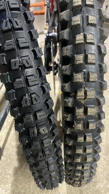

Der Shorty hat mir im Winter und auf Waldboden deutlich besser gefallen als der Butcher, auch der Rollwiderstand war deutlich geringer. Auf felsigem Terrain gefällt mir der Butcher mittlerweile und auch ansonsten hab ich mich daran gewöhnt (nachdem der Shorty jetzt schon ein paar Wochen runter ist). Dennoch möchte ich von der aktuellen Specialized-Kombination (Butcher/Eli) mal was leichteres testen und hab deshalb die Onza Kombination Ibex/Porcupine bestellt. Im Anschluss an Onza will ich noch die reine Maxxis-Kombi Shorty/Rekon testen. Jeweils auf ein oder der selben Strecke, idealerweise unter halbwegs identischen Bedingungen (jeweils nass und trocken).
Wenn ich's nicht vergesse, messe ich am Ende auch noch die jeweilige Reifenbreite (Stollen) im montierten Zustand auf einer 30 mm Felge (vorne 1,4 bar / hinten 1,6 bar). Eins kann ich jetzt schon sagen: Butcher 58 mm, Eliminator 61 mm. Der Shorty baut ziemlich schmal, die anderen hatte ich noch nicht montiert ...
Die Onza-Kombi interessiert mich insbesondere aufgrund des angeblich sehr geringen Rollwiderstands und weil das Set mit 1.762 g schon ein ganzes Stück leichter ist als Maxxis (2.005 g) und Specialized (2.006 g).

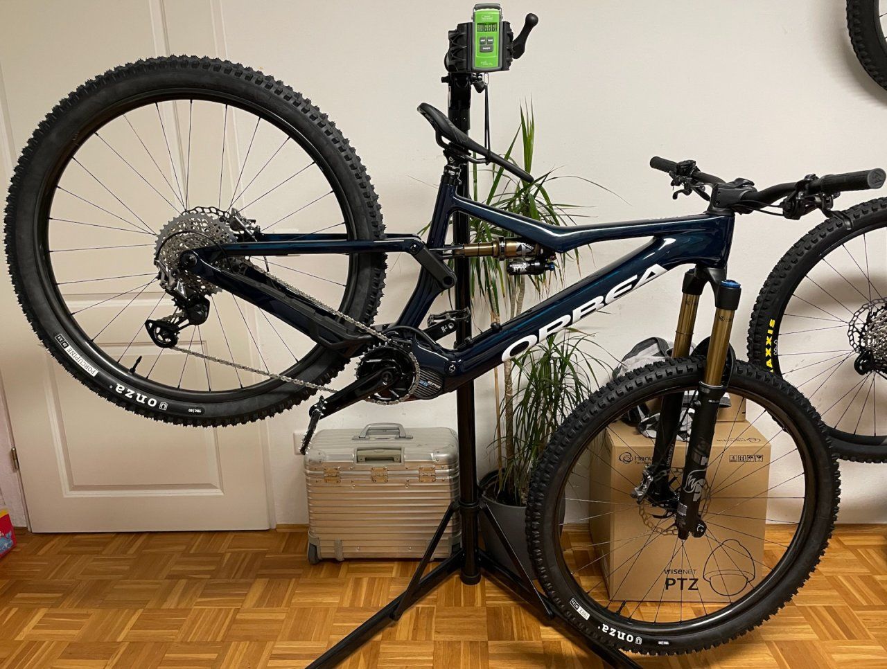

Habe soeben auch meine Butcher V: GT T9, H: Butcher GT ohne T, gegen 2mal IBEX skinwall, getauscht. alles 29" auf 30mm Felge.
Jetzt mit noch Montagedruck sind die IBEX schonmal 1-2mm breiter an den Stollen ggü den Butchern, auch stehen die Stollen breiter als die Karkasse, was bei den Butchern nicht so war, da ist die Karkasse 1mm breiter gewesen als die Stollen.
Aufm Papier 300g weniger... (1733g vs 2038g) :oops:

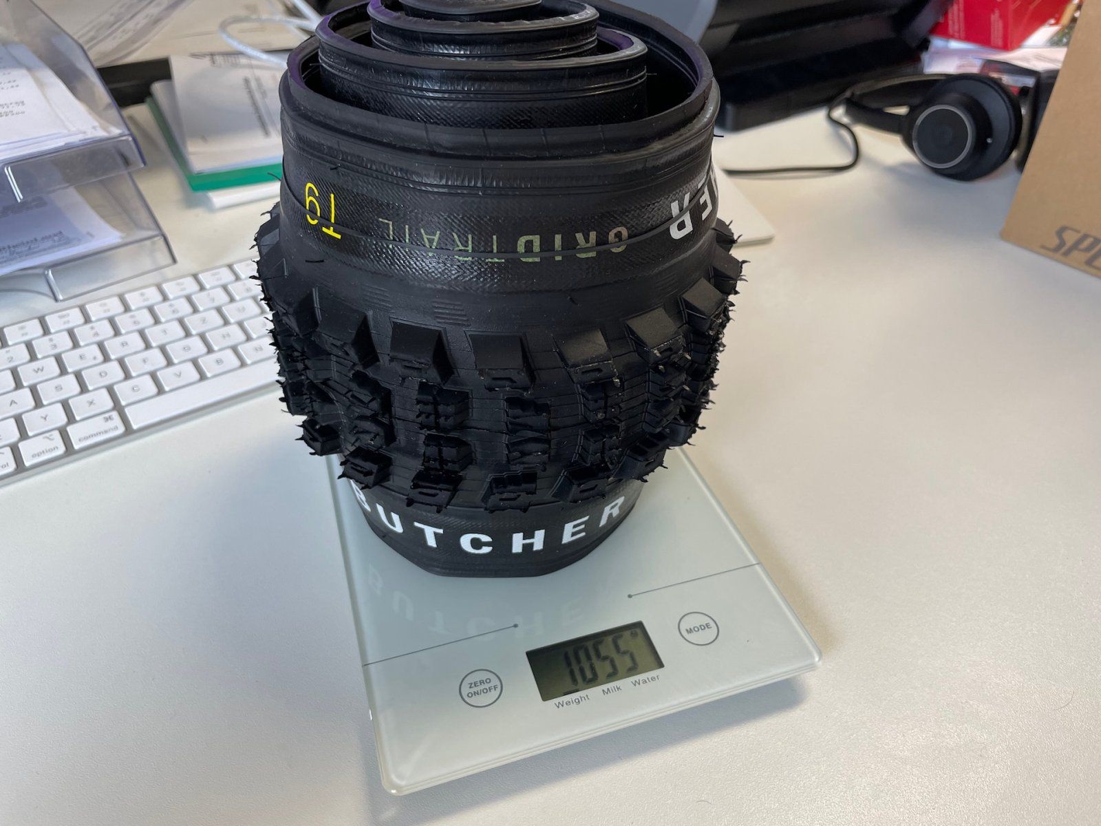

Konnte mich nicht entscheiden und hab deshalb neben der bereits vorhanden Specialized-Kombination auch noch Maxxis und Onza zum Vergleich gekauft:
Specialized Butcher 29x2.3 Grid Trail T9: 1.055 g

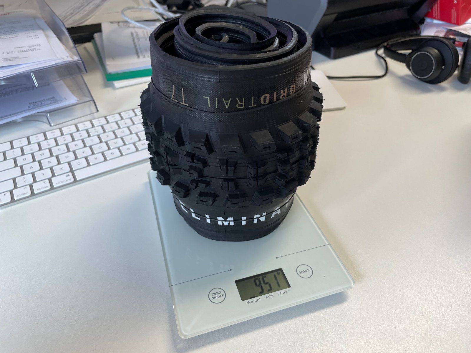

Specialized Eliminator 29x2.3 Grid Trail T7: 951 g

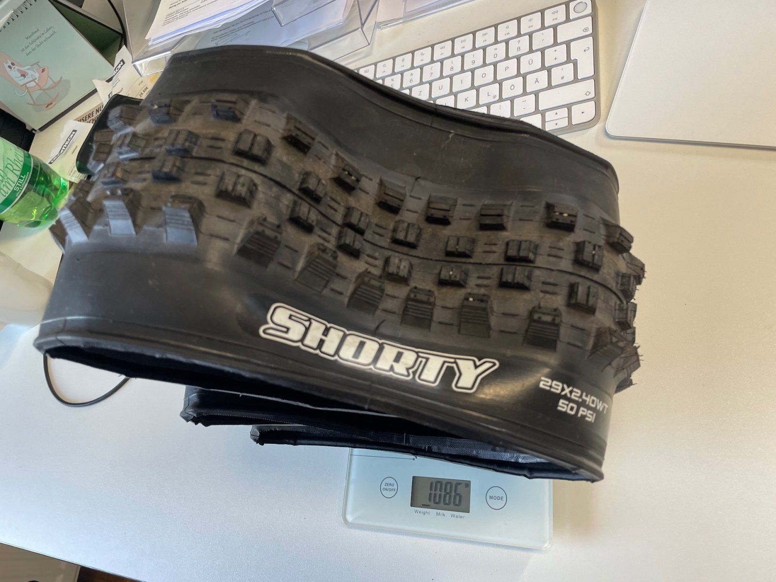

Maxxis Shorty 29x2.4 MaxxTerra Exo: 1.086 g

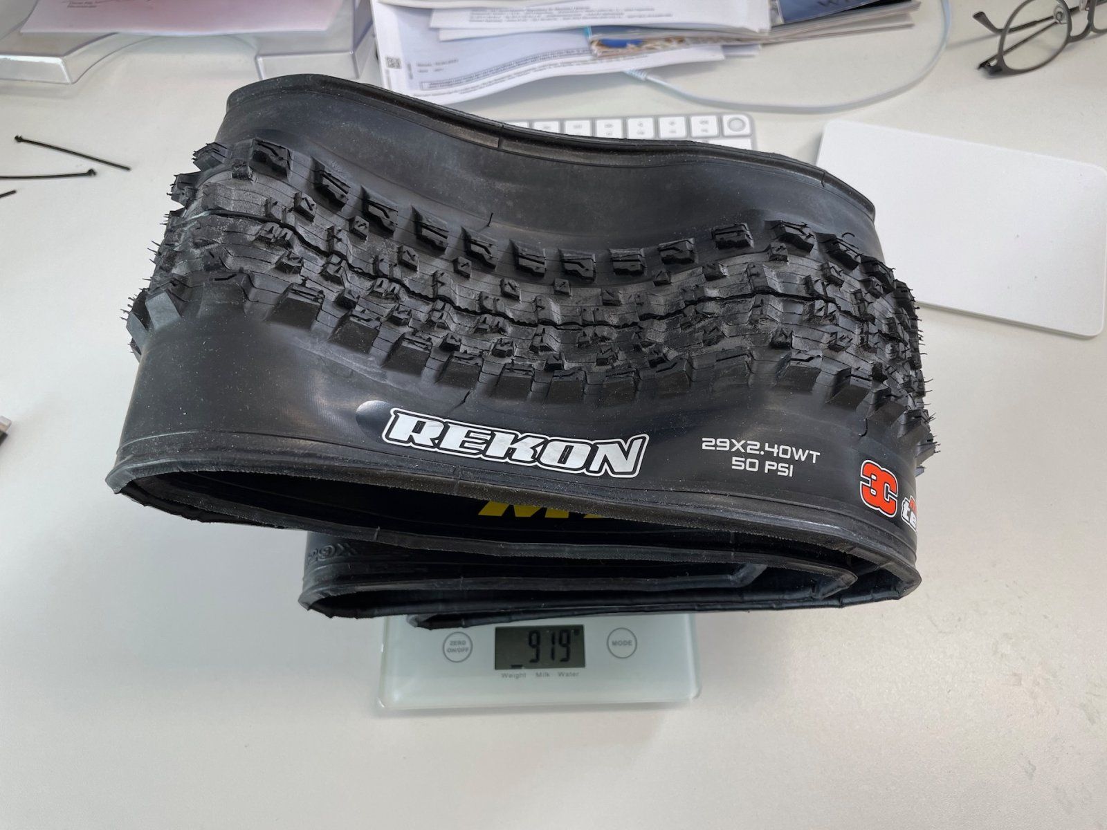

Maxxis Rekon 29x2.4 MaxxTerra Exo+: 919 g

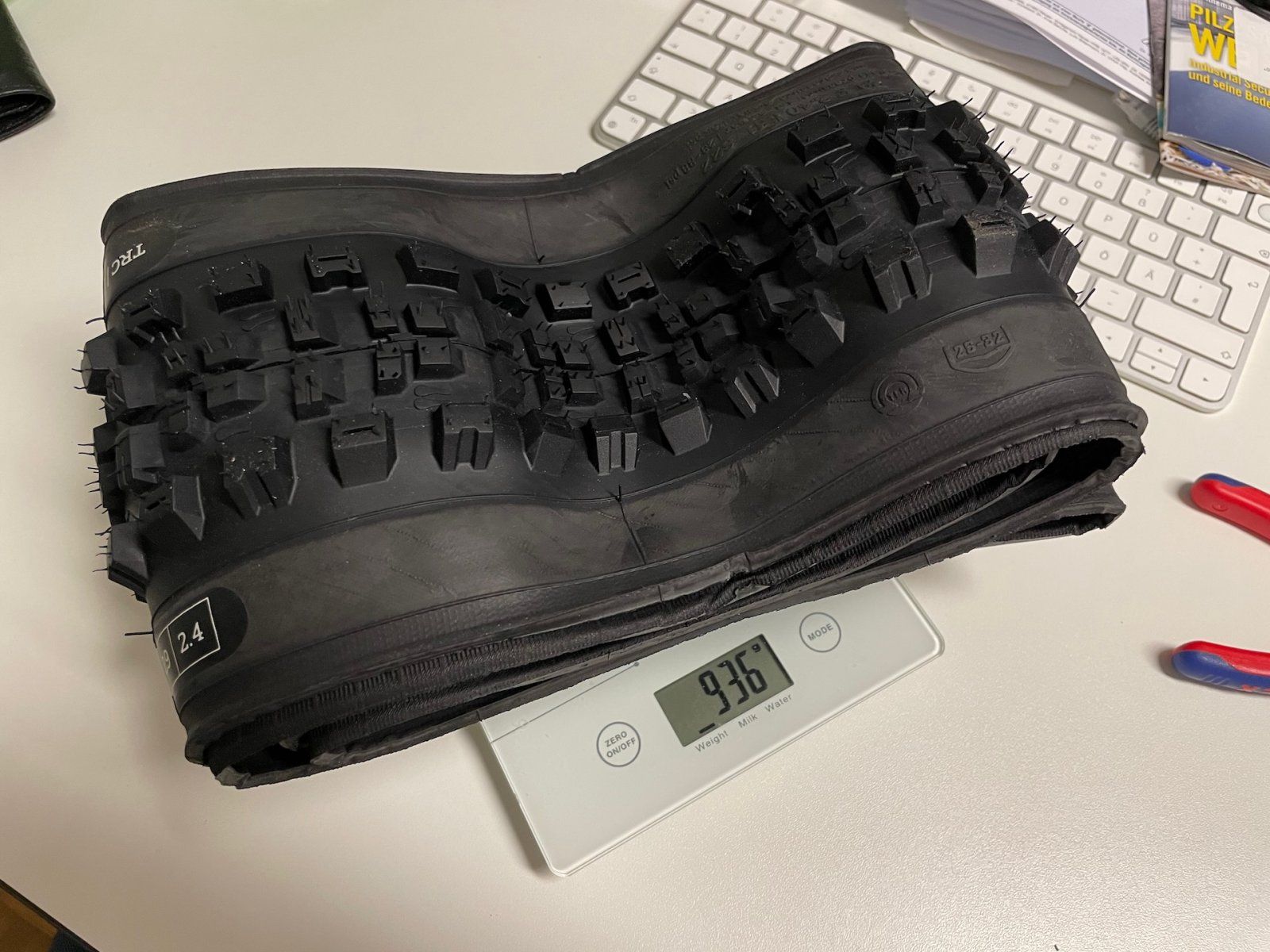

Onza Ibex 29x2.4 TRC: 936 g

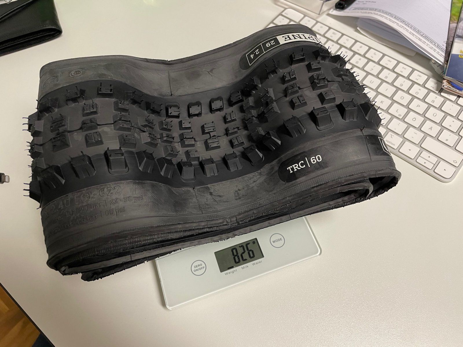

Onza Porcupine 29x2.4 TRC: 826 g
Ist Rekon der Konterpart von Eliminator? Dachte das wäre eher Dissector?
Und, von Maxxis wäre ja eher DHF mit Butcher vergleichbar als Shorty! Gibts da einen Grund für diese Vergleiche?
Du hast natürlich vollkommen Recht: Dieser "Vergleich" soll NICHT unterstellen, dass die gewählten Reifen das jeweilige Pendant zum anderen Hersteller sind.
Die Entwicklung ganz kurz: Zunächst war ich mit WP Trail und Cross unterwegs -> zunehmende Steigerung der Fahrtechnik UND andere Strecken/anderes Terrain haben mich zu einer oft empfohlenen Kombi aus Butcher/Eli gebracht. Im Herbst/Winter letzten Jahres hab ich aber sehr schnell (und spontan) auf den Shorty gewechselt und war absolut positiv überrascht von dessen Performance UND gleichzeitig geringen Rollwiderstands, sodass ich ihn bis vor wenigen Wochen gefahren bin. Mich störte aber die Hersteller-Mischung, sodass ich (insbesondere für den Sommer) was schnell rollendes von Maxxis wollte --> Rekon - kriegt man nagelneu fast geschenkt und hab ich mal "mitgenommen". Onza wurde insbesondere zuletzt häufig erwähnt, auch im Zusammenhang mit dem geringen Rollwiderstand -> hat mich einfach interessiert (auch die "Aussicht" auf knapp 250 g weniger Gewicht).
Na dann bin auf den Bericht zu den Ibex/Porcupine gespannt. Im Test der Bike war der Grip und Rollwiderstand sehr gut, aber der Pannenschutz eher schlecht. Sind daher in meinen Augen eigentlich keine Enduroreifen, eher etwas fürs leichte Trailbike.
Shorty mit Rekon ist auch ne wilde Kombi. Vorne einen Mid-Spike für richtig tiefe Böden und hinten einen quasi XC-Reifen. Da wird dich dein Hinterrad häufiger überholen wollen
Hatte den Rekon auch immer in der XC Ecke verbucht...aber 919g hören sich anders an. Wurde der auch aufgebohrt wie der Forekaster?
Dann wären das schon 2 Maxxis Reifen, die eigtl. "unterhalb" vom Dissector aber dennoch schwerer sind. Finde ich für das HR (am Trailbike) sehr interessant.
Sorry für OT ;-)
Edit: Habs ausnahmsweise mal selber gegoogelt (Herstellerangaben):
Dissector / 29 x 2,4WT EXO 3C - 870g
Forekaster 2022 / 29 x 2,4WT EXO 3C - 945g
Rekon / 29 x 2,4WT EXO 3C - 845g
Also Dissector und Rekon geben sich da eigtl nix...obwohl der eine mit DH und der andere mit XC beworben wird...
Bezogen auf's Profil trifft's "wilde Kombi" wahrscheinlich ganz gut. Da der Shorty vom Rollwiderstand aber so unauffällig/gut war und der Rekon wie gesagt fast geschenkt herging, will ich's einfach mal probieren. Der Rekon ist ein EXO+ und zumindest gewichtstechnisch nicht ganz so "wild" im Vergleich zum Shorty. Meine Hoffnung ist, dass beides gut bis sehr gut / schnell rollt. Zur Not hätte ich auch noch zwei neue Dissector (einmal EXO und einmal EXO+) hier.
Zumindest laut Maxxis ist er auch eher in der XC bzw. Trail-Ecke beheimatet. Im Grund suche/suchte ich aber auch was in der Richtung Trail/Enduro (light). Zugegebenermaßen war ich etwas unschlüssig, ob ich meine Suche im Enduro- oder AllMountain-Faden starte ;)
Auf die Werksangaben von Maxxis kann man genau nix geben. Mal passt es fast, beim Diss kannst gleich mal 90 g dazu geben...
Ja, ich denke beim Rekon gibt's nen "Fehler" in der Tabelle bei Maxxis. Der 29x2.4 WT ist als EXO mit 845 g angegeben, der gleiche Reifen als EXO+ mit 865 g. Sonst ist die EXO+ Variante meistens so um die 90-100 g schwerer (wie @ReKon bereits erwähnt hat). Das deckt sich auch mit den div. gemessenen Gewichten des Rekon als EXO+ (meist so um die 940 g).

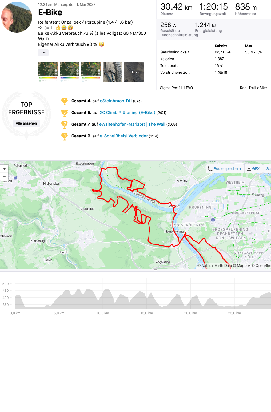

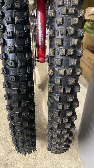

Kurzes Update zu der Onza Kombi Ibex / Porcupine (29x2.4 TRC):
Bei 1.4 bar vorne sind's ca. 60,5 mm Stollenbreite und 59 mm an der Karkasse. Mit 1.6 bar hinten sind's knapp 61 mm sowohl zwischen den Stollen als auch an der Karkasse.
Der Rollwiderstand ist bisher das beste (geringste), was ich an dem Bike bisher gefahren bin. Der Grip bzw. das Vertrauen diesbezüglich in die Reifen ist groß und gefühlt konnte/kann ich meinen Grenzbereich deutlich erweitern bzw. fühle mich wohler damit. Bei der ersten Test-Fahrt heute haben die Reifen auch "auf dem Papier" ordentlich abgeliefert (Strava 5 Pokale und einige weitere PR's, höchste Durchschnittsgeschwindigkeit auf der Hometrail-Runde bei gleichzeitig sehr geringem Akku-Verbrauch). Ich bin froh, den Onza's eine Chance gegeben zu haben und werde diese Saison vorerst nicht mehr wechseln. Die in einem der vorhergehenden Posts genannte und auf Lager liegende Maxxis Kombi muss warten.
PS: Hier hab ich noch bisschen detaillierter zum heutigen "Test" geschrieben ...
