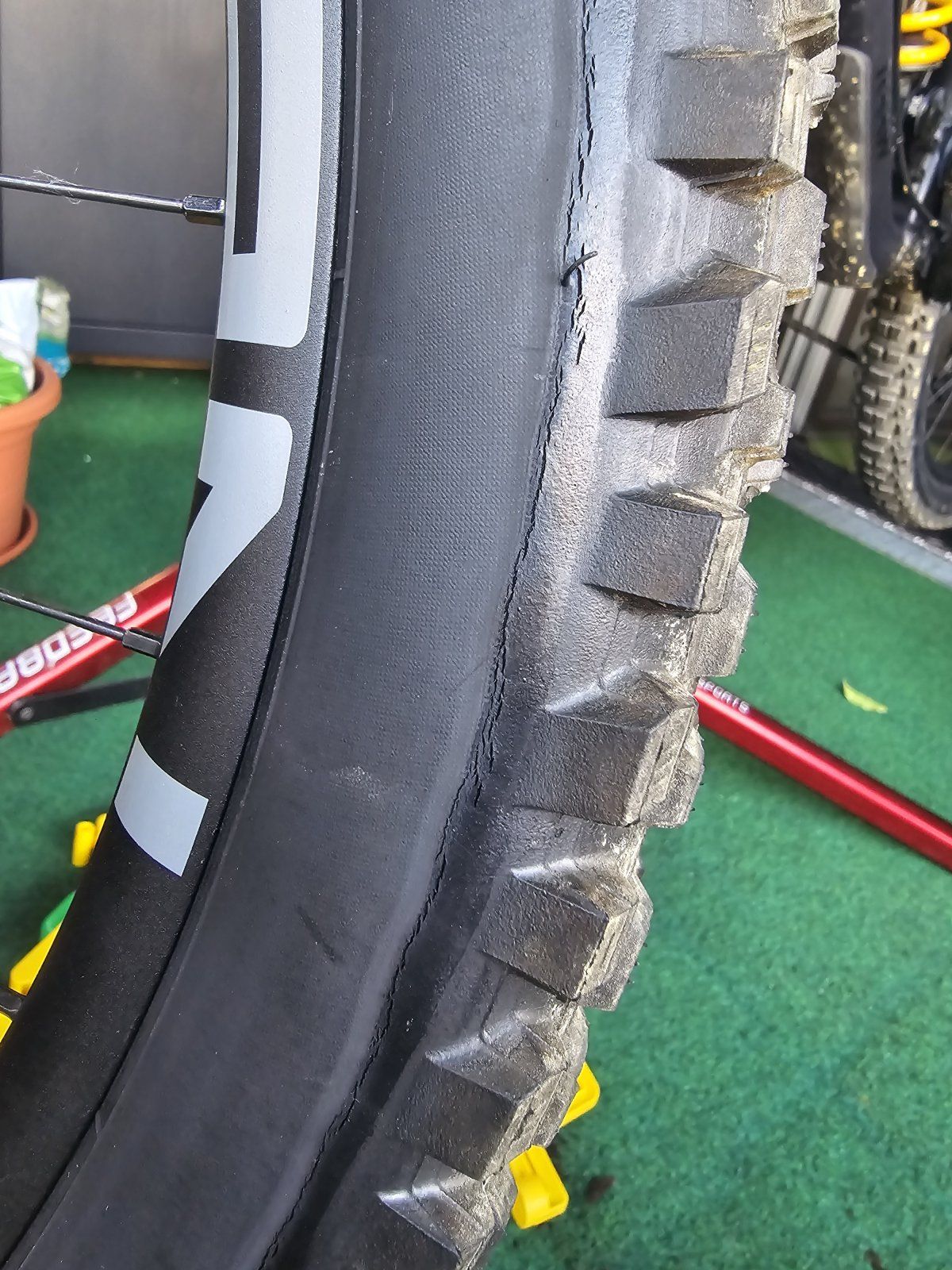

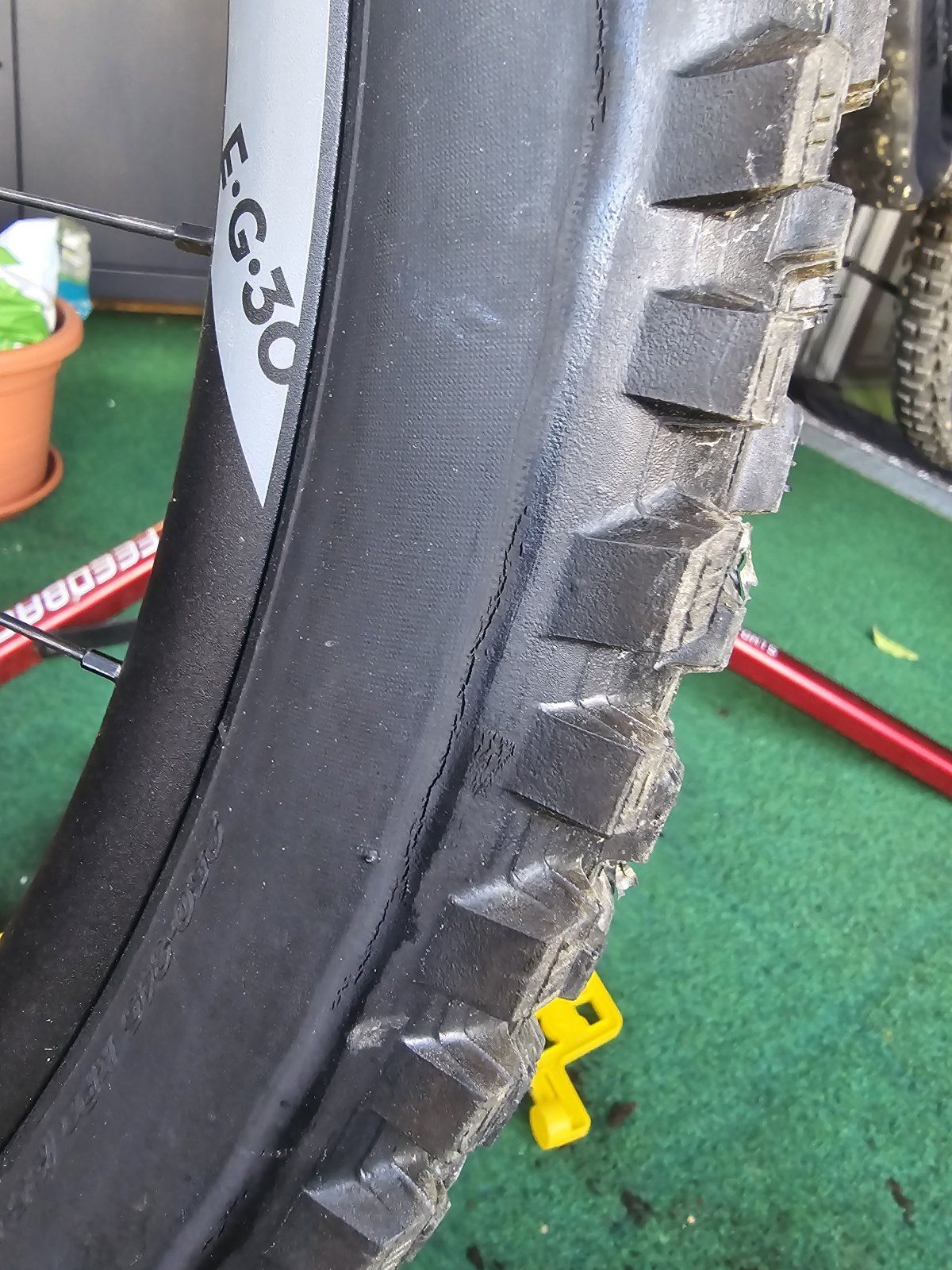

Bin kurz in den Keller und habe meine schon vom Profil her etwas ramponierte Assegai / DHR Kombi begutachtet. Waren ca. 2 1/2 Jahre aufgezogen und an den Mehrtagesenduro/DH-Unternehmungen im Einsatz. Solche Risse haben die nicht. Evtl. Austausch über den Verkäufer oder Maxxis direkt?hello
kennt jemand das problem dass beim reifen rissen auftreten (beide seiten, kompletter reifen)
tubeless montiert, nicht überpumpt (unter 2bar), mucoff milch drinnen, keine sprünge damit gemacht.
ersatzreifen bekommen:
selbe problem wieder, nur dass damit nichtmal 1m gefahren worden ist.
mach ich was falsch? bin ich zu blöd?
betrifft 2x nur einen assagei max grip
hinten dhr macht das nicht
bin am verzhweifeln
lg akri
