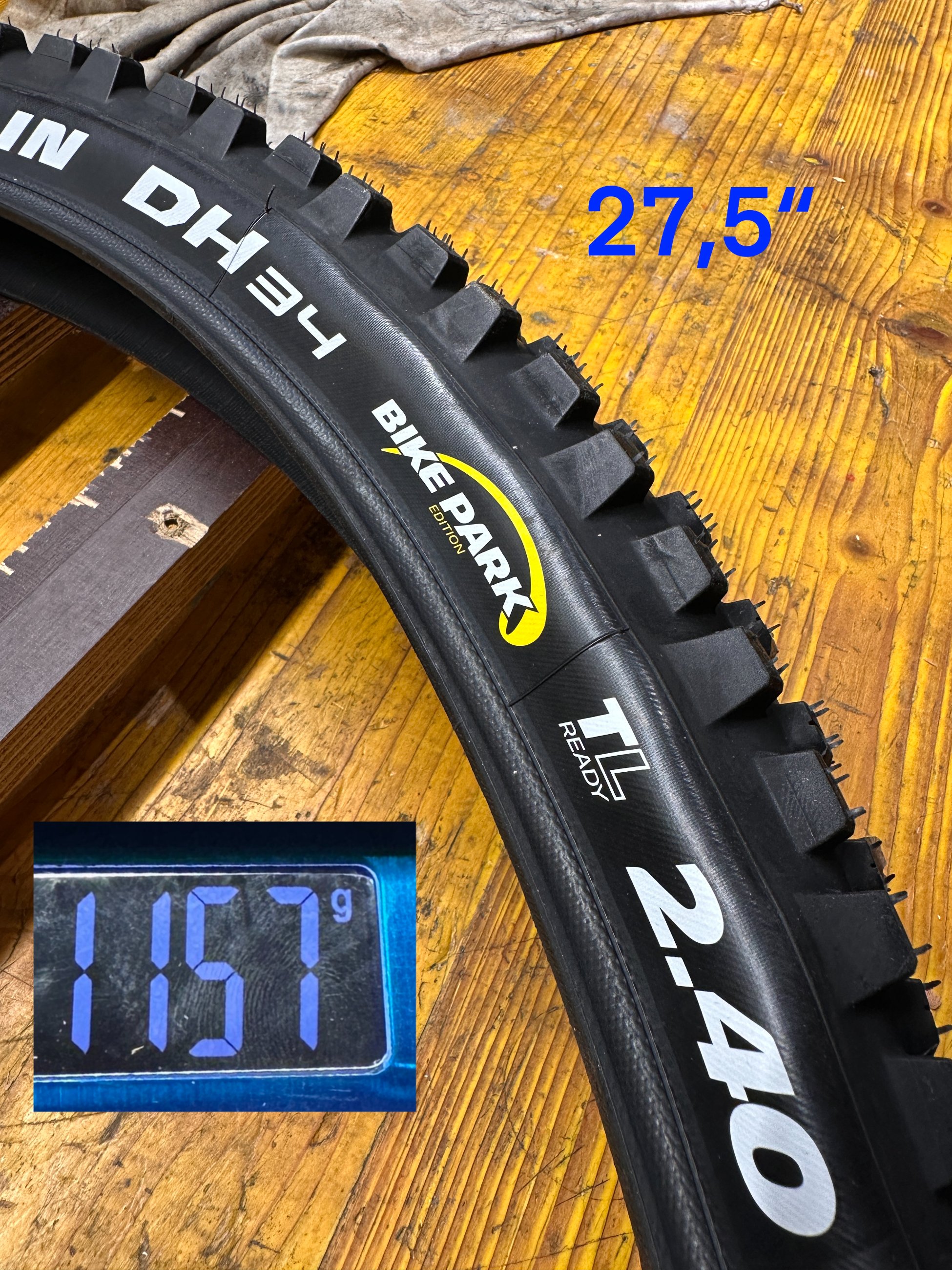

Hab mir wegen der auch von mir angenommenen "unzerstörbar" Vermutung einen gekauft.
Naja. Die dezidierten BP Reifen sind auf nichts anderes als Haltbarkeit und billig getrimmt. Deren Käufer interessiert die Performance kaum. Das ist nichts was ich wirklich auf einer DH Strecke fahre möchte.
denke das die doch nicht unzerstörbar sind sondern eher nur auf billig! Dachte schon das ich das 1,3 kg oder mehr für mein Geld bekomme.
