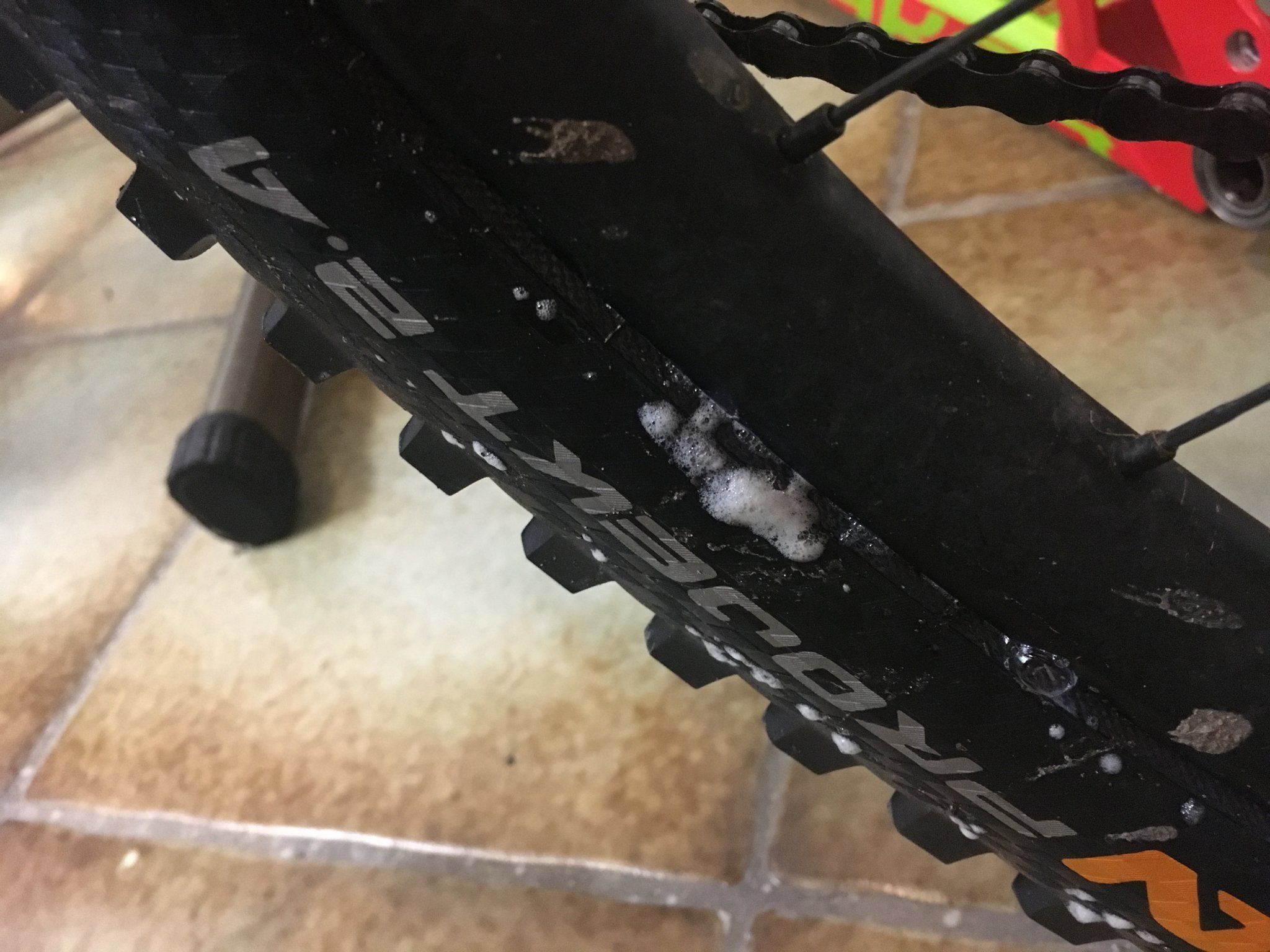

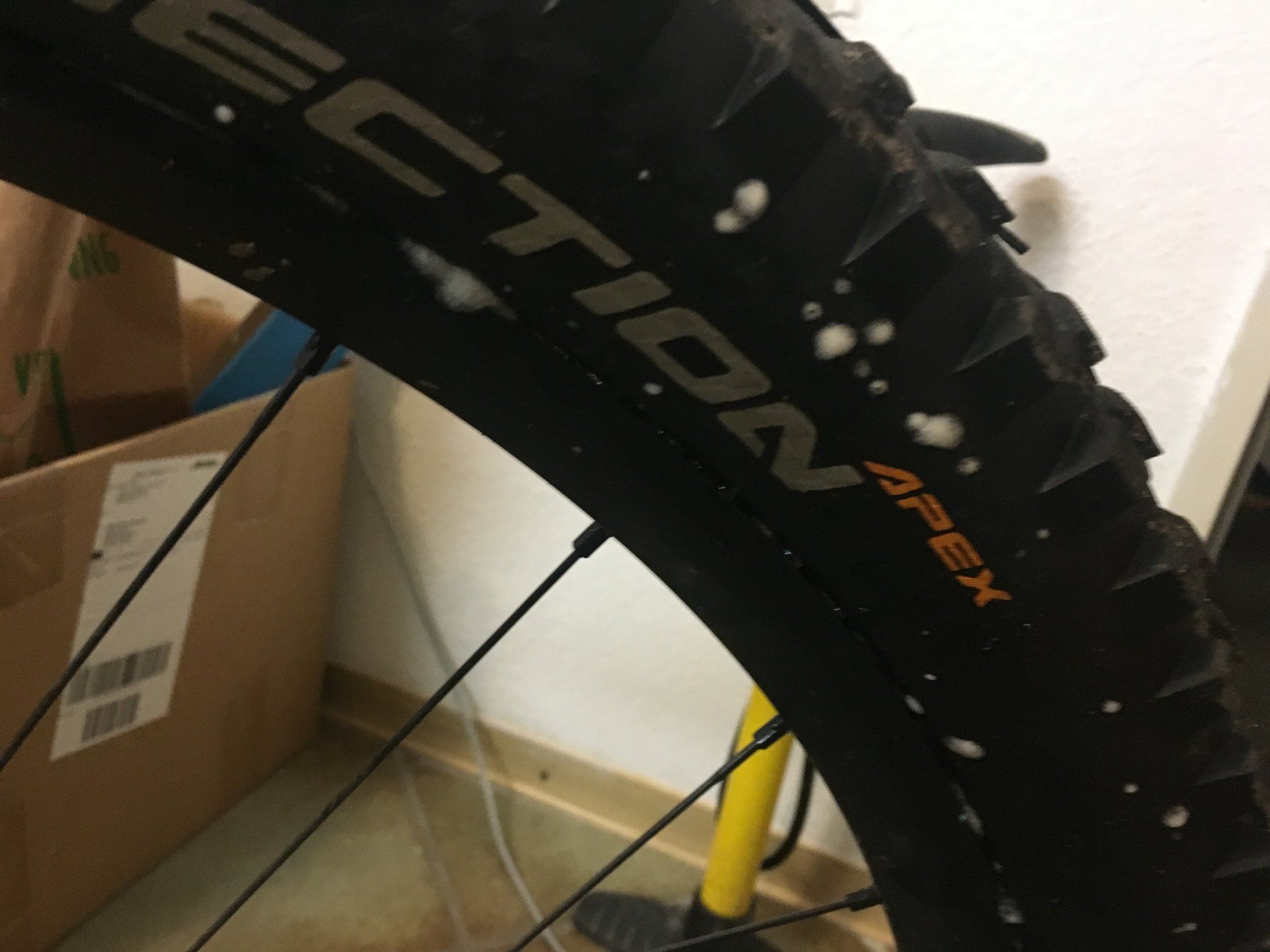

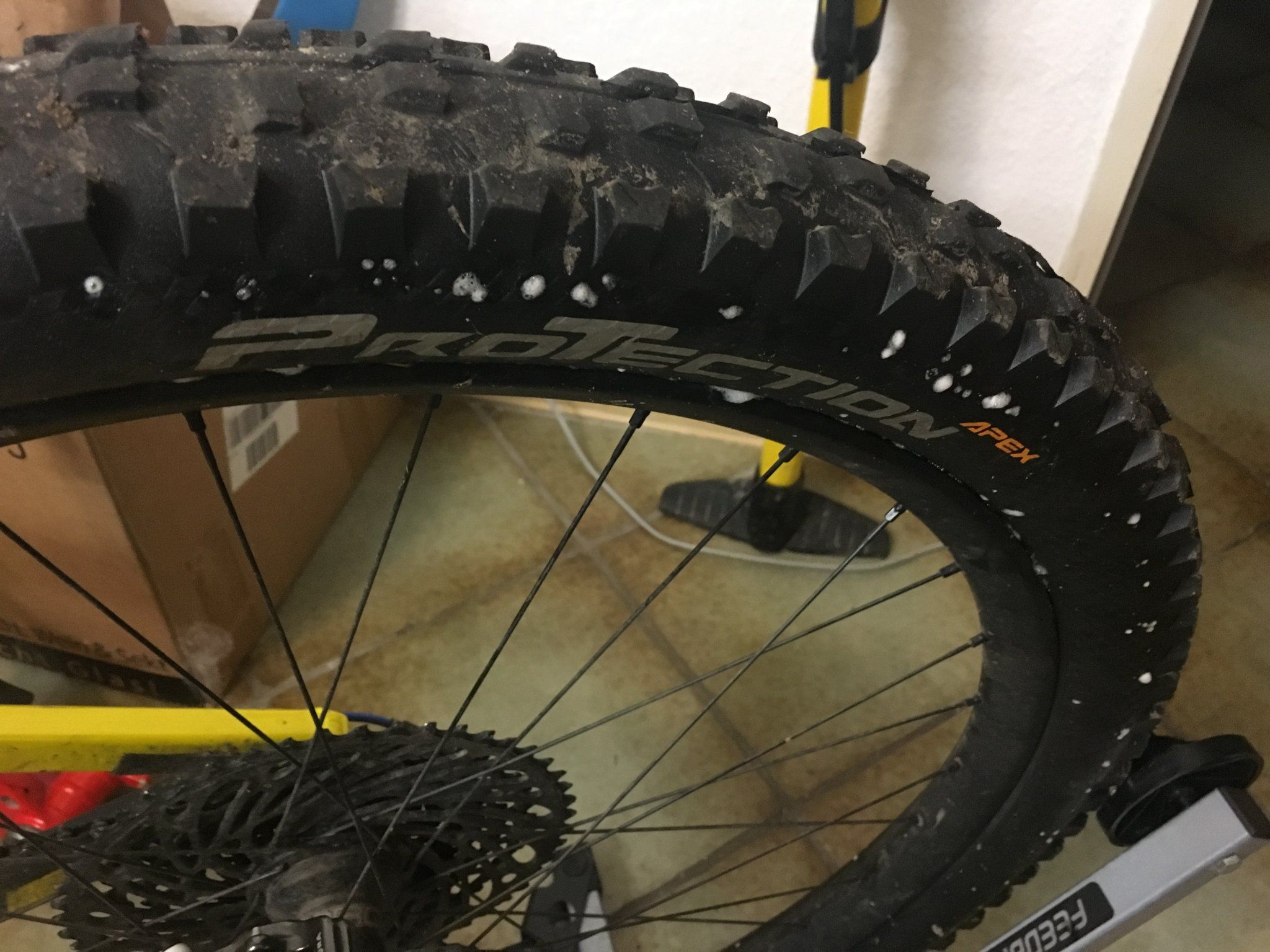

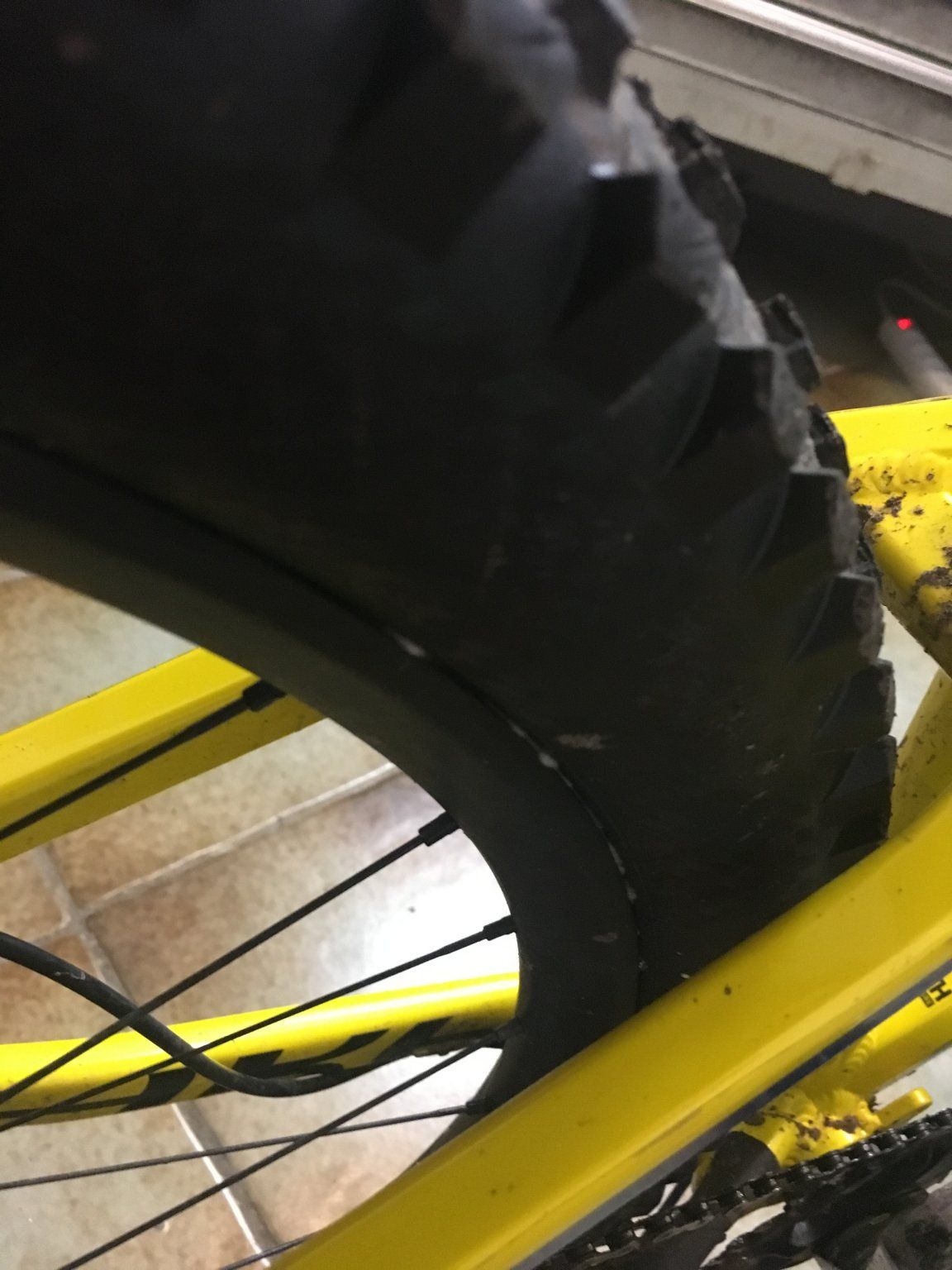

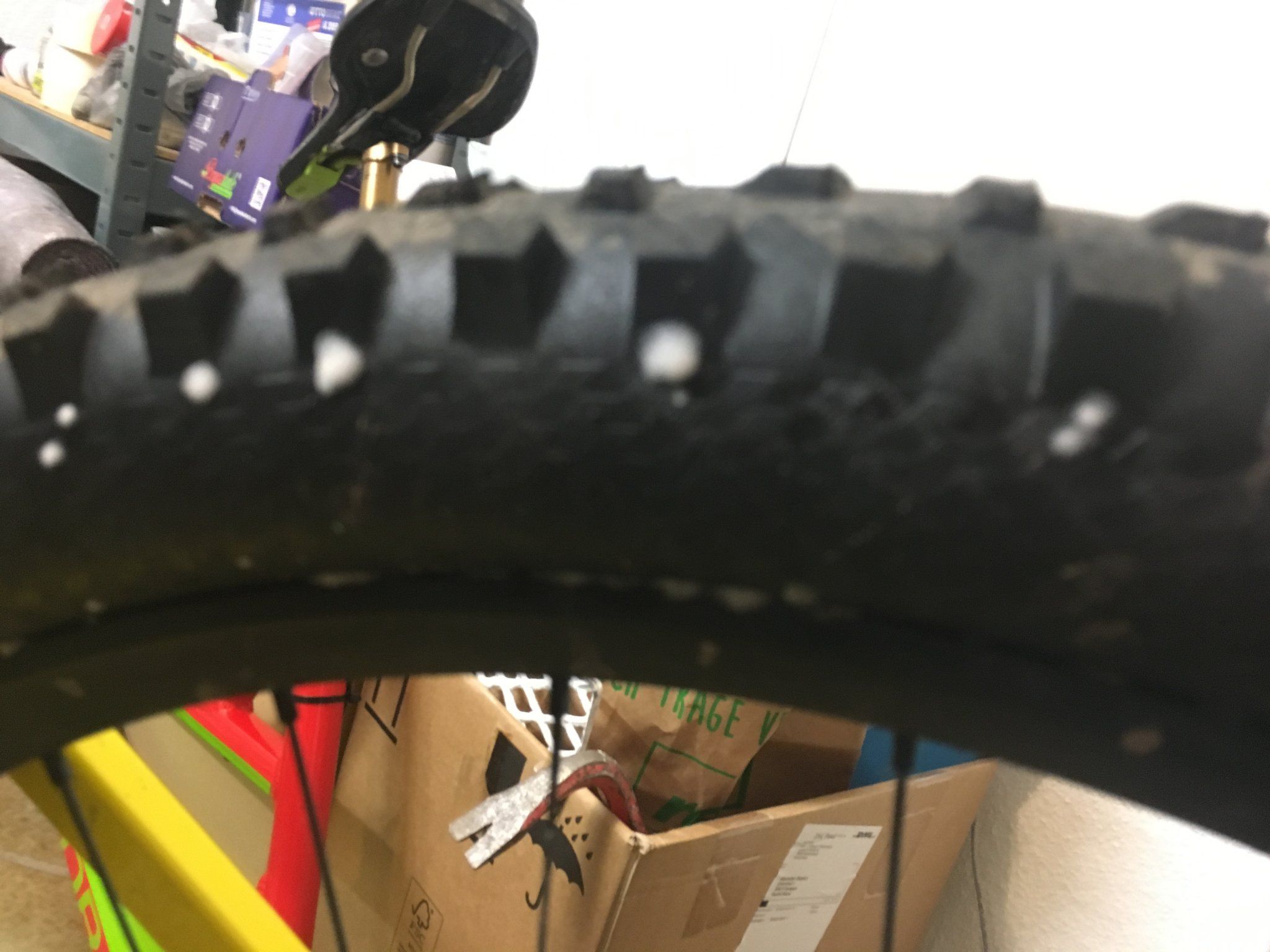

Jemand schon mal dieses Problem gehabt?
8E540845-6D34-4861-95B4-CA31A02D3B18.jpeg 188D9BAD-F70A-4ECB-B095-94CAC0FE249B.jpeg A92F0FB0-BEB1-4AA0-9558-7AE1454DD97C.jpeg 9E6D2466-FDD1-458C-8BE5-7A81923FD97D.jpeg D524EBBB-6512-4D7D-98C5-46AFBF728DEF.jpeg
Hab den Reifen nun mit der Peaty‘s Sealant montiert, nur will der reifen nicht mehr Dicht werden...
Der Reifen war davor mit Stans Milch 450km in Benutzung der zum Schluss auch nicht mehr dicht werden wollte.
Anhang anzeigen 681577 Anhang anzeigen 681578 Anhang anzeigen 681579 Anhang anzeigen 681580 Anhang anzeigen 681581
Das ist so ein CONTI Problem, hatte ich auch schon und ging direkt Retour und habe mich für ne andere Marke entschieden.
Meiner war Neu und hatte von beginn an das Problem.
Mit Caffelatex, Orange Seal, oder ähnliche Dichtmilchsorten mit Latex sollte es auch Dicht werden.
Nein, leider kein exklusives Conti Problem. Nach circa 500 km, am besten noch mit recht niedrigem Druck, hatte ich das Problem schon mit Maxxis exo und Specialized Grid. Bei Schwalbe hab ich auch schon genug richtig nasse Karkassen gesehen. Meine Conti protection Karkassen wurden zudem immer genauso schnell dicht wie alle anderen, komplett ohne jegliche Vorbehandlung.
Zugegebenermaßen sieht das auf den Bildern aber schon sehr löchrig aus. Evtl tauscht dir conti den ja um wenn du denen die die Bilder schickst.
Bin eigentlich super zufrieden mit dem Reifen, gerade bei dem aktuellen Wetter. Hab vorne und hinten den Reifen auf einer EX511 27,5“ drauf (Hadtail 1,6 Bar). Vorne hält der Reifen problemlos die Luft. Welcher Hersteller hat ne gleichwertige Alternative für den Baron? Würde primär den Hinterreifen dann tauschen wollen..
Sehr interessant wäre da eine magic Mary SG in soft oder ein DHRII in dual. Wobei ich echt schauen würde ob du den getauscht bekommst. Ich mag den Baron auch hinten verdammt gerne.
Gesendet von meinem E5823 mit Tapatalk
Kann ich bestätigen, Conti MK II Protection am Enduro-HR allerdings mit Vorbereitung nach Conti-Vorgaben dicht. Schwalbe Fat Albert am Trailbike-HR seit Wochen ständig nasse Seitenwand, verliert aber keine Luft.:confused: Der Schwalbe wurde vorher ein halbes Jahr mit Schlauch gefahren. Der Schwalbe Fat Albert am Trailbike-VR macht allerdings gar keine Probleme.:ka:
