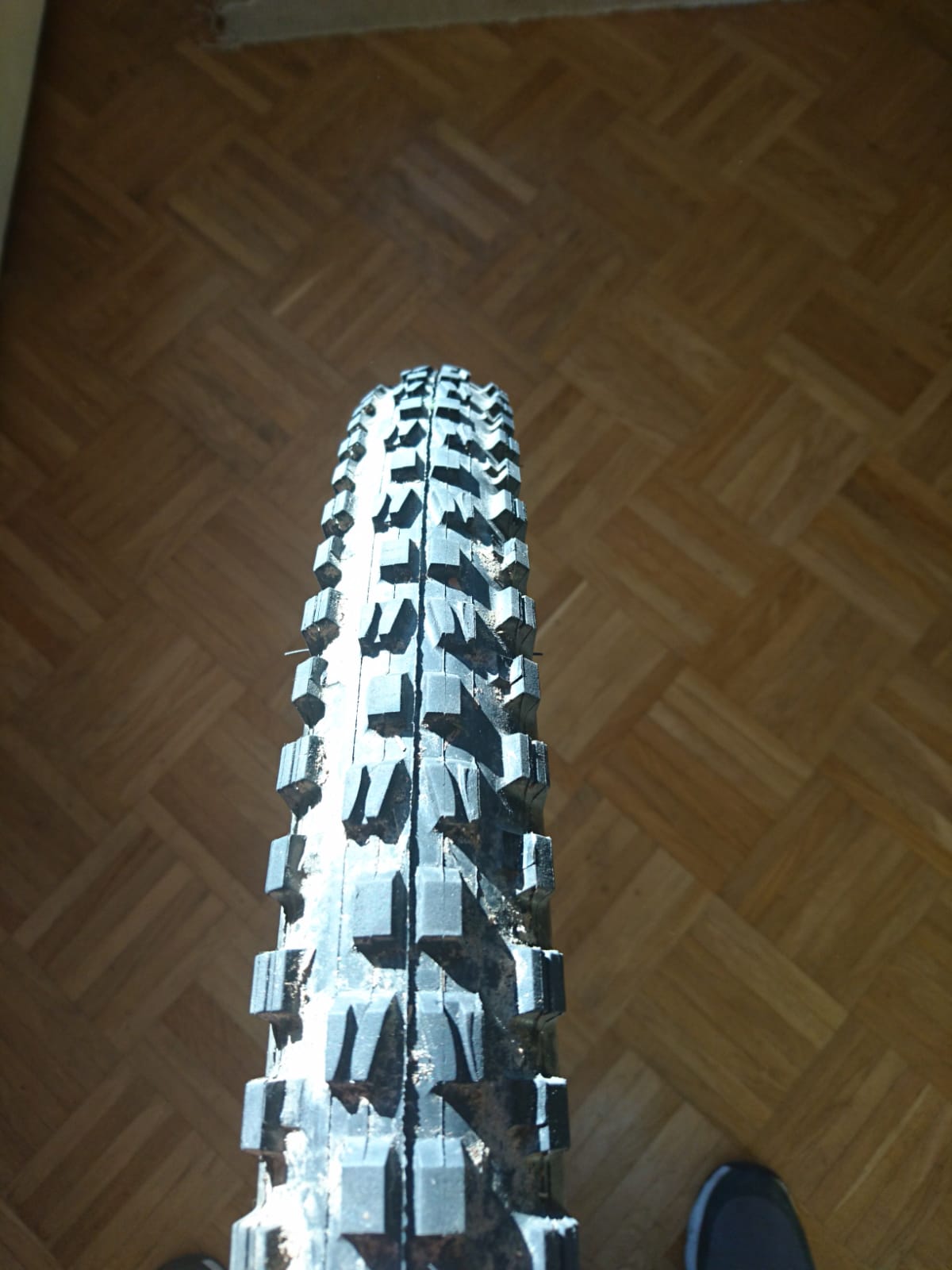

Ich habe ja vor ein paar Seiten geschrieben, dass ich den oldschool gecutteten 3C dhf für das Vorderrad testen wollte.
Was soll ich sagen, bin echt begeistert. Der rollt immer noch 1a, richtig tiefe Böden haben wir hier nicht, bei den ganzen harten und wurzeligen Abschnitten ist er echt gut. Im nassen fühlt man sich dennoch sicher und merkt auch dass er in kurven mehr packt. Zudem bleibt die pampe auch weniger kleben.
Ja ja, ich weiß, maxxis und Frost ist unter Umständen nicht so der Hit. In der vergangenen hatte ich damit aber auch nicht so Riesen Probleme.
