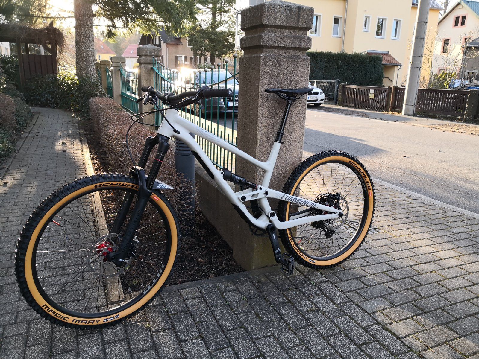

Gibts die Reifen eigentlich nur in SS oder auch SG?Fazit nach der ersten kleinen Tour, die schwalbe Kombi rollt sehr gut, rollwiderstand ist recht gering, vor allem im Vergleich zu vorher. Grip ist OK, hatte jetzt zum einrollen aber auch viel Druck drauf das sich die Milch besser verteilt. Alles in allem sehr gute Kombi, und so auch sehr gut für Touren geeignet.Anhang anzeigen 994968
