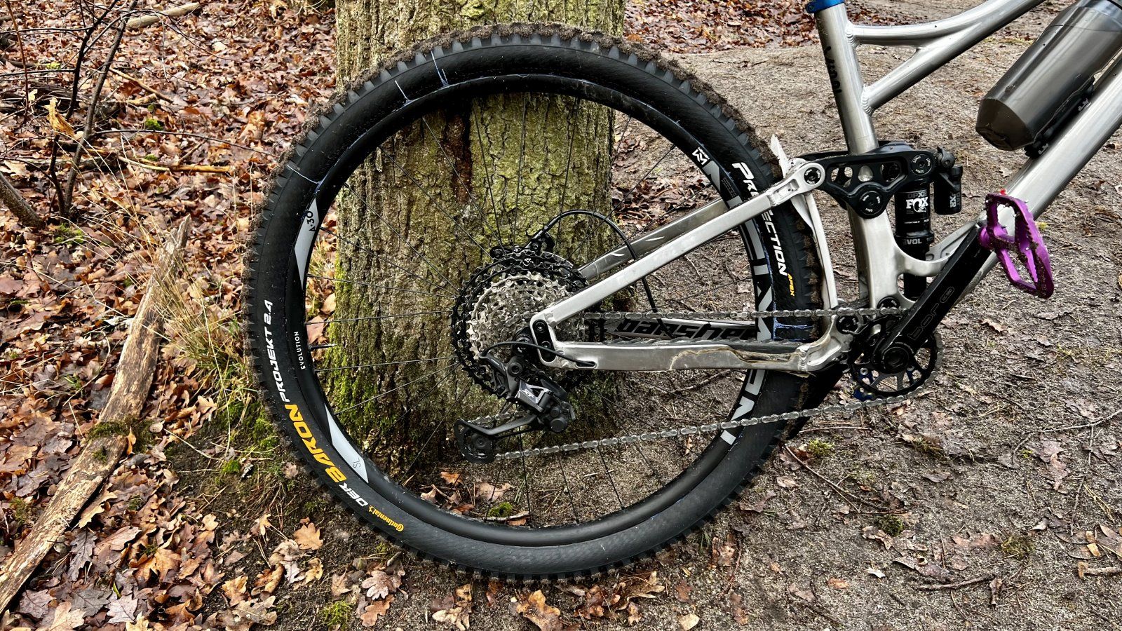

Also der Baron war jetzt mit mir im Wald…
Sieht ein wenig aus, als wäre er von Graf Dracula überfallen worden….?

habe exakt das gleiche Gedacht... wurde das per Lastendrone da hingeflogen?
@DaniT bietest du das große Saubermachpaket an? :daumen:
Ja, äh, ich bin da eigentlich auch nicht so, aber bei der vorherigen Ausfahrt bin ich im Schlamm durch nen satten Hauffen Hundescheisse gefahren und nachdem sie mir versucht haben das Rad im Keller zu klauen hängt‘s im Arbeitszimmer.
Entsprechend artete dann die Säuberung aus. 😜
Aber klar, Ebike denke ich gar nicht drüber nach, denn ich gehe Heli-Biken.
Ich stand da heute in komplett Regenmontur, keine Pfütze weit und breit und die Sonne kam raus.
Tja so kann man sich irren!
