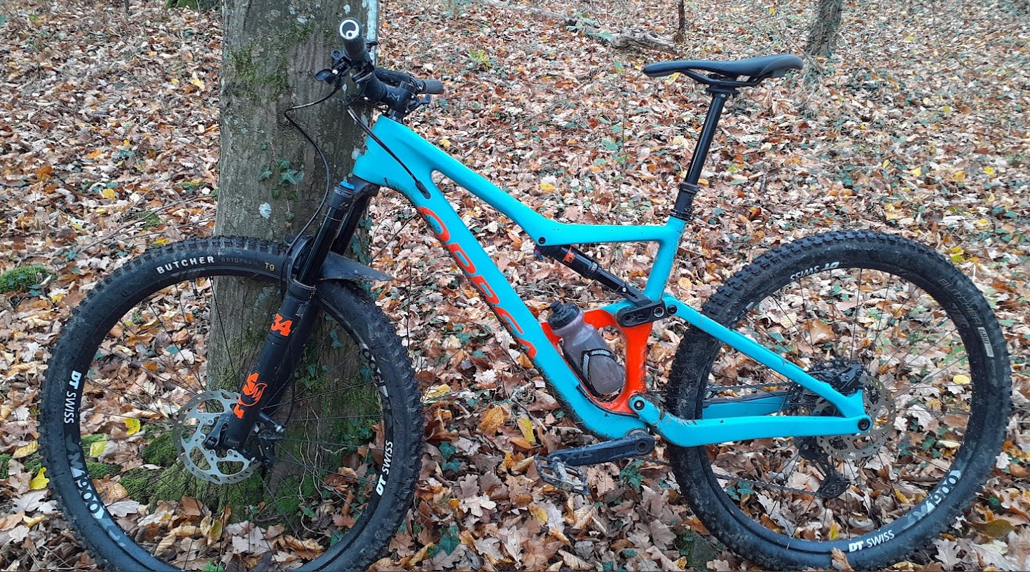

Dank dir!!🍻

Ich hab hinten einen 2.3er t7 Eli in 27,5, @Darkwing Duck hat nen 2.6er 29er t7 Butcher. Ich finde, seiner tritt sich für mich fast spritziger. Wir haben Beide vorne nen t9 Butcher in 2.6 auf dem 2020er Norco Sight. Seins is 29 mein 27,5.
