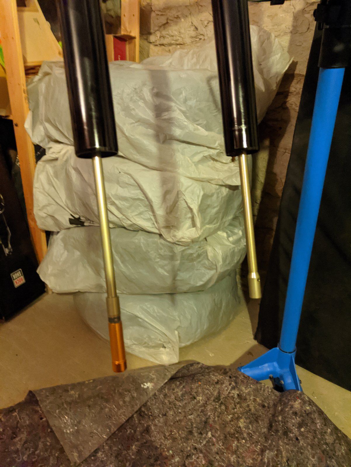

Ich hab die gabel aufgemacht. Im video von formula sieht man auf der luftfederseite am der unterseite ein blaues Teil und an der der Dämpferseite ein goldenes Teil. Bei mir fehlt das blaue teil und die holme sind nicht gleich lang.
Die sind auch nicht gleich lang.
Das blaue Teil war glaube ich nur die Verlängerung vom Luftkolben der EX Modelle. Da bin ich mir aber gerade nicht ganz sicher. Vielleicht kann da noch jemand was zu sagen.
Also das die Kolbenstangen unterschiedlich lang sind ist normal?
Wäre wirklich nett wenn jemand was zu der blauen Verlängerung sagen könnte.
Ich habe keine Ext Variante.
Blaue Verlängerung kann ich nix sagen. Würde aber mal schauen ob du ein vergleichbares Ersatzteil findest. Dann wüsstest du was das ist. Hast du schon mal biem Händler/Importeuer nach ner Ex Zeichnung gefragt? CosmicSports soll recht kundenfreundlich sein hab ich gehört.
Dass die Kolbenstangen unterschiedlich lang unten rausschauen ist normal. Oder anders gesagt: Die Federseite liegt nur "lose" im Rohr. Wenn du ziehst und ggf. das Luftventil öffnest (oder mit Bedacht aufpumpst) kannst du die einfach rausziehen.

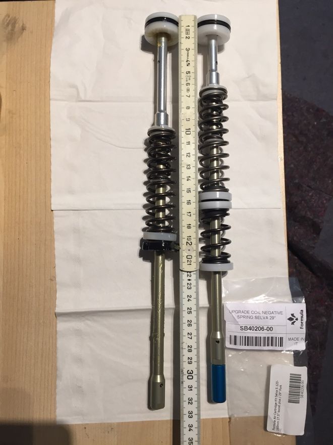

Ich habe einige seiten vorher einen post gesehen wo es scheinbar eine neue Luftfeder gibt. Auf dem Bild sieht man das die neue ne blaue kappe hat. Die alte scheinbar nicht.
Meine sieht aus wie die alte. Schätze mal das ist des Rätsels Lösung.
Kannst ja trotzdem mal probieren so eine Verlängerung ran zu schrauben. Wäre vielleicht ne Möglichkeit die 29er auf über 160mm zu bekommen 🤘
Spontane Vermutung: Bei der neueren Luftfeder kann man durch entfernen der blauen Kappe das Volumen der Luftkammer erhöhen um eine geringere Progressivität der Luftfeder zu erhalten(?).
Edit: Denkfehler, dann stimmt der Federweg nicht mehr.
Das wird dadurch doch nicht länger. Ich hatte die alte Lufteinheit gegen eine neue ausgetauscht. Der Federweg blieb der gleiche (160mm) bei 29''.
Es geht drum was passiert wenn man den alten Schaft mit dem blauen Teil verbaut. Bzw 2 blaue am neuen bzw. Einen selbst gedrehte Verlängerung um sagen wir mal 10mm um eine 29er Gabel auf 170 zu bekommen
