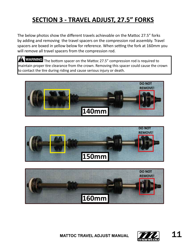

Habe ne Manitou Mattoc comp, die laut Bikehersteller 150mm haben soll.
Jetzt ist aber doch bei der 27,5 der Spacer unten drin, damit diese nicht voll einfedern und der Reifen nicht die Krone küssen kann.
Die Standrohre messen exact 150mm. Minus den Spacer wärens 140???
LG
Basti
Edit:
Bei der 110mm Variante scheint keiner drin zu sein, laut Manual.
Hab heute gebastelt:
Hab die zwei Spacer rausgenommen, sie müsste laut Manual dann 170 haben. Kommt auch ungefähr hin.
Leider schlug sie dann beim Ausfedern hart an.
Bei 170mm begrenzt die Dämpferseite das Ausfedern, da die Luftseite ein Stück weiter raus steht, so dass der Anschlaggummie Luftseitig nicht mehr zum Tragen kommt.
Hab deshalb einen Spacer wieder rein gelegt.
Gibts für 170mm andere Dämpferteile, oder gehört das dann so?
