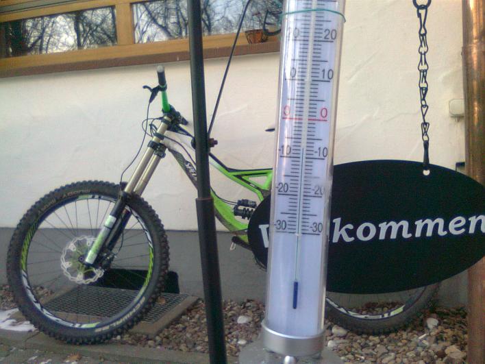

fahr die schon seit Oktober mit Code-R am Demo.. ALLES :daumen:

na dann binnick wohl der einziege hir der die schon nen halbes Jahr ProblemLos fährt und zufrieden is wa.. :lol: an nem aktuellen Bike + AvidAdapter schleift da NIX und muß auch NIX geflext werden..is fackt.. :daumen:
ps. wer ne schwammige HopeZange jut findet is scheinbar noch keine 2012er Code gefahren.. :p
