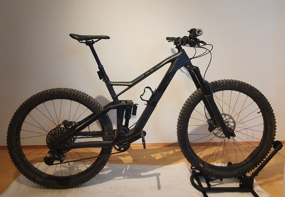

Bitte poste hier mal ein seitlich (möglichst waagerecht) aufgenommenes Foto Deines Rades. Das lässt sich das illustrativer zeigen. ?
Ansonsten hätte ich auch etwas weiter nach vorne geneigt, wie Du selbst schon empfohlen hast.

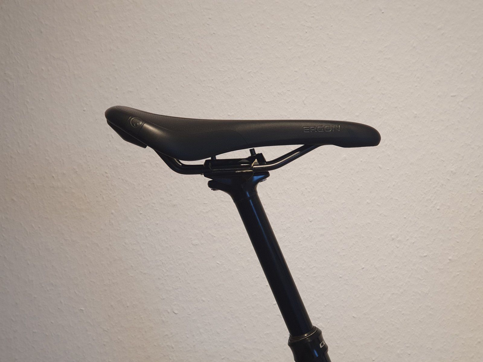

Anbei der Ergon auf dem MTB

Ich denke damit könnte ich leben, aber würde sogar in Kauf nehmen weitere Sattel zu testen, denn ich bin nicht überzeugt, dass sich etwas wesentlich ändert wenn ich den Sattel weiter einstelle... Oder liege ich da falsch.
Also wenn ich mir die von dir geposteten Bilder anschaue, dann meine ich auf Anhieb zu erkennen, dass Du den Negativ-Federweg (SAG) nicht mit in Deine Einstellungen aufgenommen hast.
Man sollte bei einem vollgefederten Rad immer das Einfedern des Hinterbaus mit einbeziehen, sonst kommt es unweigerlich zu Dammschmerzen. ?
Ich fahre zum Beispiel je nach volgefedertem Rad und dessen Geometrie 6° - 12° Vorneigung.
Dein Sattel sieht eher waagerecht aus. Leider kann man dies aufgrund des Ständers, in dem das VR steht, nicht wirklich erkennen.
