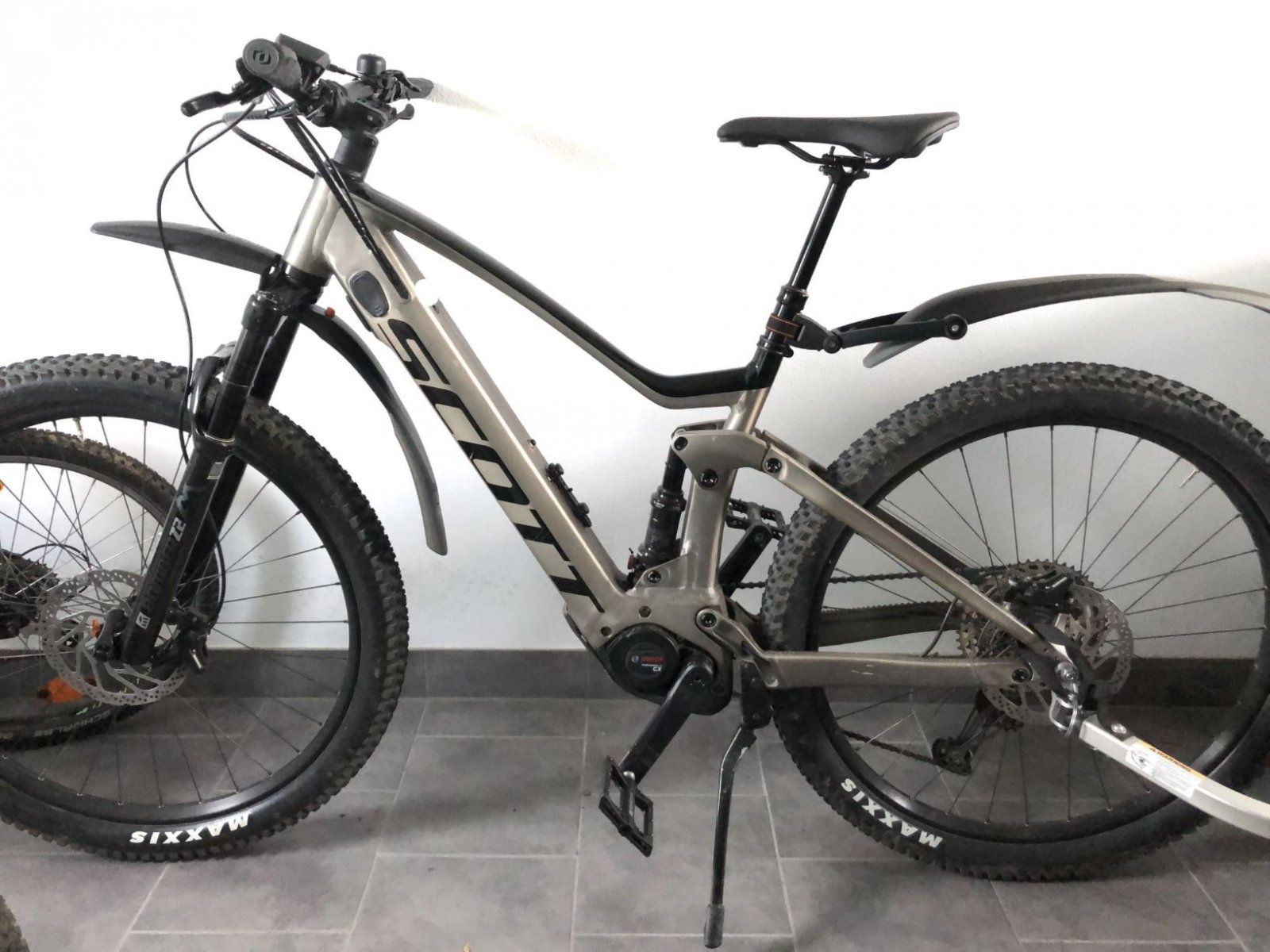

@Ergon_Bike Hier noch das Bild von der aktuellen Sattelneigung.
Um den Druck an den Handgelenken zu reduzieren muss der Sattel weiter nach hinten geneigt werden? Oder hat es auch mit dem Nachsitz zu tun?
Das zeigt klar die Fehlstellung. Im Falle der Belastung des Fahrwerks wird der Sattel weiter nach hinten neigen.
Nein, um dem "Nach-hinten-Neigen" entgegenzuwirken, muss der Sattel entsprechend nach vorne geneigt werden. 😉
