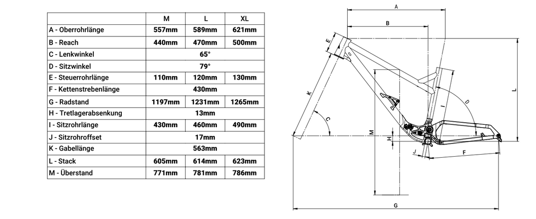

...und genau da zeigen sich für mich die Grenzen der "modernen" Geos: Bei SW >76° hab ich beim Reach mit um die 470mm nur 610mm Oberrohr, was mir dann zu kurz ist (bei 180/86). Wenn das Oberrohr passen soll >630mm, lauf ich bei meiner Größe schon in Richtung 500mm Reach, was dann zuviel sein könnte....hab ich aber nicht nicht probiert.
Messt ihr das effektive Oberrohr eigentlich mit Vorbau? Zwischen Enduro-35mm und meinen 70 beim Neuron CF liegen ja min 30mm eff Oberrohr.
Hier siehst Du, wie es z.B. bei Crossworx gemessen wird:
Ich lande mit meinem L und 1,83m, 87er SL bei 589 Oberrohr und 470mm Reach. Der Sitzwinkel ist natürlich eher extrem mit 79°. Bergauf ist das geil, in der Ebene bin ich noch nicht 100% sicher, ob ich nicht etwas mehr Rise im Lenker benötige um vollends bequem zu sitzen. Wirklich zu kurz empfinde ich es nicht, mein Problem ist eher, dass ich derzeit noch minimal zu viel Gewicht auf den Handgelenken ruhen habe. Mein Sattel wandert demnächst noch ca 5mm nach hinten und es kommt noch eine Veränderung am Rise, dann ist es glaub ich auch für Touren für mich gut.
Bei der offiziellen Messung gehe ich davon aus, dass es so gemacht wird, weil ich es auch so aus den entsprechenden Legenden kenne.
Ich meinte, setzt ihr das so um, wenn ihr von eff Oberrohr schreibt.
Bei meinem Neuron und 600mm eff Oberrohr + 65mm Vorbau bin ich bei dann bei 665 bei 1m78/86. Gleich?
Wenn du schon so anfängst solltest du alle Variablen betrachten, die deine Sitzposition ausmachen. Alleine schon die ganzen Lenker, die mancher so fährt, mit all dem vielen Backsweep und die Vorbauhöhe.
Genau genommen sind das dann auch keine 65mm Vorbau aus diesem Blickpunkt betrachtet (Lenkwinkel beachten).
Lustig, ich kenne niemanden der sich die Mühe macht sein eff. Oberrohr mit dem Meterstab nach zu messen. Die meisten nehmen einfach den Wert aus der Geo vom Hersteller.
Aber was wundere ich mich da noch
Da muss ich dir recht geben. Somit ist aber auch eff Oberrohr eher uninteressant.
Mit etwas abstrakten Denken kann man sich aber bei dem Wert seinen Teil denken bzw. in etwa Bikes einordnen. Dazu ist es einer der wenigen Werte, den man isoliert betrachten und seine praktischen Auswirkungen interpretieren kann.
