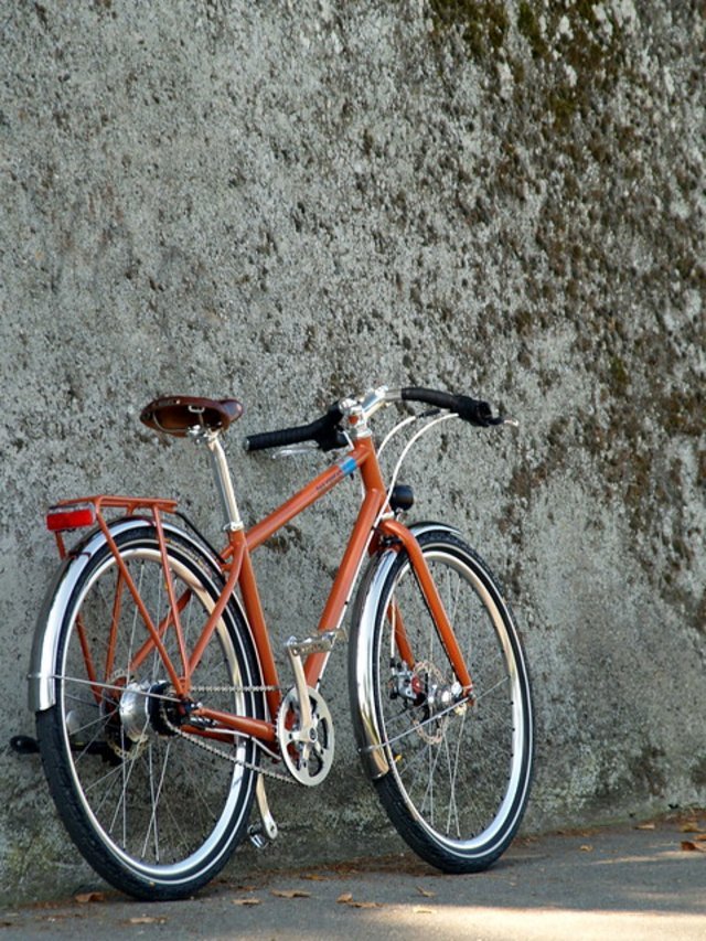

Nur der Vollständigkeit halber: es ist weder ein SKS noch das wunderschöne Gilles Berthoud geworden. Aber trotzdem Edelstahl und bloß halb so teuer. Auch hier sind die Ränder umgefalzt, so dass sich so eine Art Ablaufrinne bildet.
einzig für vorn muss ich mir mal noch was einfallen lassen, denn da gibt es ein Quietschen beim bremsen, und das kommt glaube ich vom Blech. Liegt wahrscheinlich an der Kontaktfläche zur Gabel, wo der Schutzblechoberrand das Schaftrohr berührt. Und danke nochmal an alle Tipps und Beiträge hier.
